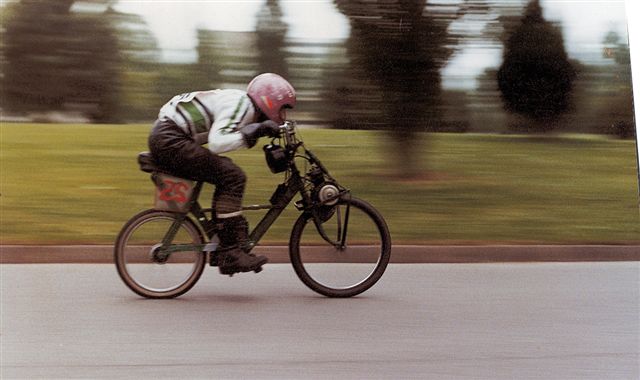

    Le cadre est très différent entre le 17 et 22, le moteur aussi qui faisait 45 cm3 sur le 17 et même, ultra recherché en compet les premiers 1700 étaient munis de transferts extérieurs qui permettaient sans trop de fatigue de gonfler le volume d’admission après la précompression qu’on augmentait en travaillant les carters inférieurs qu’on remplissait de balsa et résine et l’admission par clapet qui garantissait l’étanchéïté à la précompression. Bref le moteur de 17 à transferts extérieurs dans un cadre de 5000 renforcé équipé d’une grande roue à l’avant et une petite à l’arrière , c’était une arme…, ne vous marrez pas ,…redoutable! D’ailleurs …:

    Psittt RBS, c’est pas un 1700, c’est un 2200
