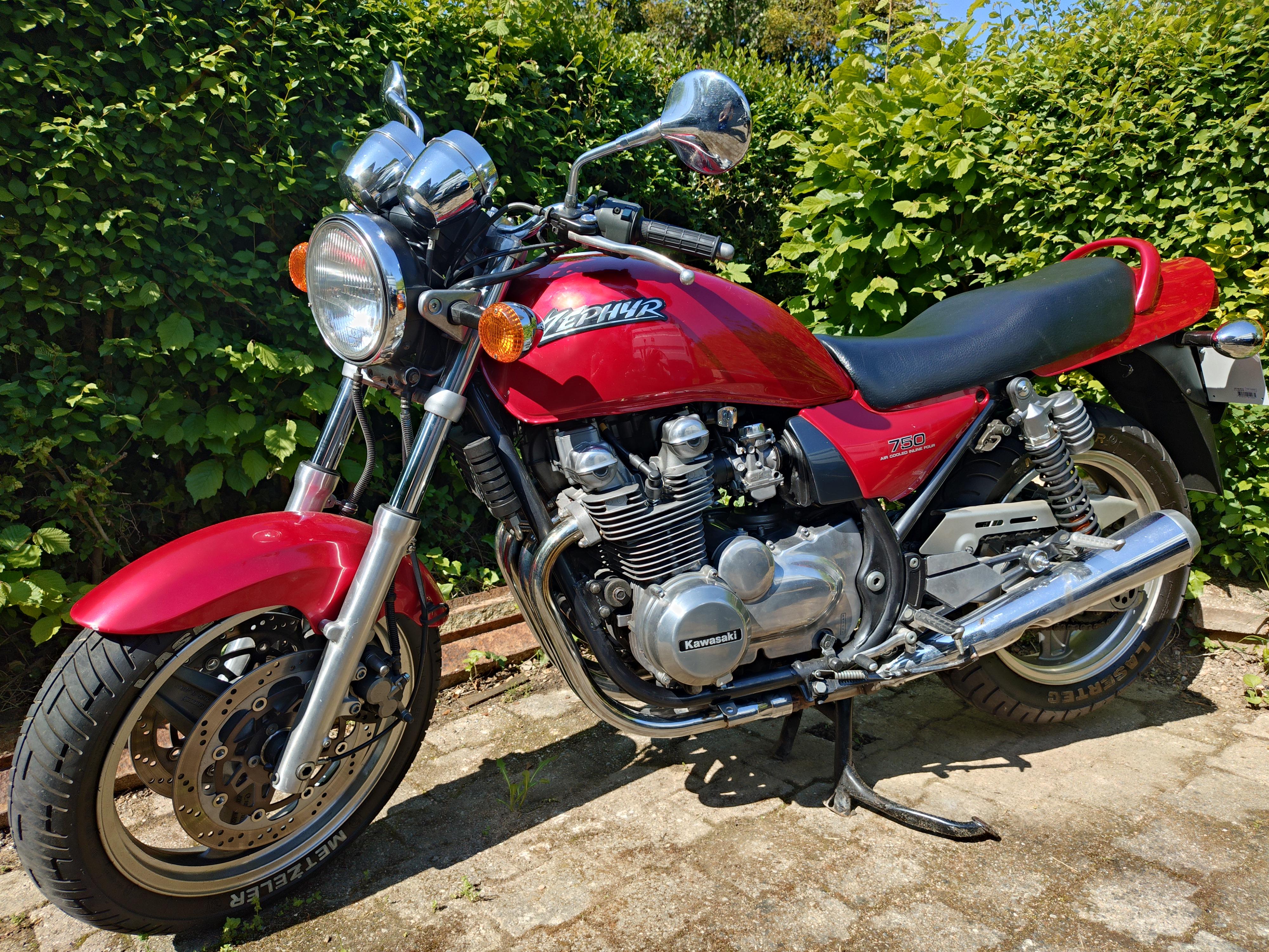

14 mai 2026 à 9h40 en réponse à : Installation d’arceaux de protection, zephyr 750 – débutante #372121j’ai utilisé un taraud pour les écrous aussi, oublié de mentionner
14 mai 2026 à 9h39 en réponse à : Installation d’arceaux de protection, zephyr 750 – débutante #372120Voilà petit retour après l’installation finale.
J’ai suivi vos conseils: brossage et traitement de chaque vis à l’anti-rouille + frein-filet (moyenne)
et pour les couples de serrage, 22Nm les vis du cadre et 32Nm celle du collier.C’est vrai qu’installer les arceaux est plus accessible que ce que je m’imaginais.
Merci pour toute votre aide.14 mai 2026 à 9h35 en réponse à : Installation d’arceaux de protection, zephyr 750 – débutante #372119
3 mai 2026 à 14h22 en réponse à : Installation d’arceaux de protection, zephyr 750 – débutante #371921
3 mai 2026 à 13h59 en réponse à : Installation d’arceaux de protection, zephyr 750 – débutante #371919
Parfait j’irai chercher tout ça demain, en attendant je monte tout en pré-sérrage,
pour les écrous d’origine, je suis obligée de les réutiliser, est-ce que je les traite de la même façon que les vis neuves ?
3 mai 2026 à 13h12 en réponse à : Installation d’arceaux de protection, zephyr 750 – débutante #371913D’ailleurs pour les couples de serrage des vis chassis 8mm (photos 2) vous faîtes au feeling ou est-ce qu’il y a un couple précis ?
J’ai vu la documentation pour la 550 dans les tutos du forum, est-ce que ce sont les mêmes couples de serrage pour la 750 ?
3 mai 2026 à 13h03 en réponse à : Installation d’arceaux de protection, zephyr 750 – débutante #371912
3 mai 2026 à 13h01 en réponse à : Installation d’arceaux de protection, zephyr 750 – débutante #371911Voilà l’état des vis d’origine, est-ce que c’est inquiétant pour le cadre, là où elles étaient vissées ?
Sinon j’ai commencé un premier montage et pré-serrage côté gauche, vos avis ?

30 avril 2026 à 12h26 en réponse à : Installation d’arceaux de protection, zephyr 750 – débutante #371823
voici les seules instructions de montage que le vendeur m’a envoyées.
Je ne comprends pas tout ce qui est écrit. -
