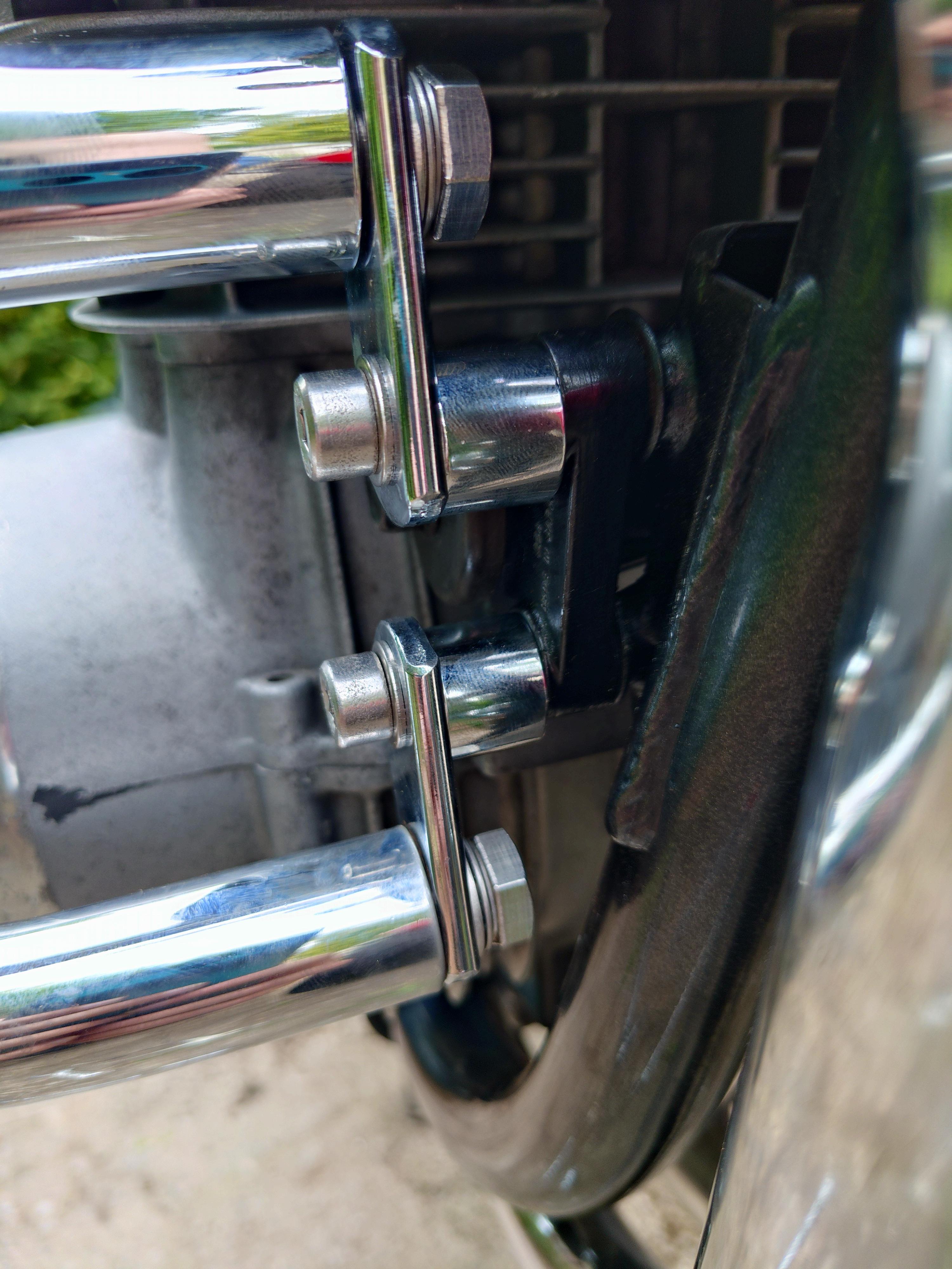

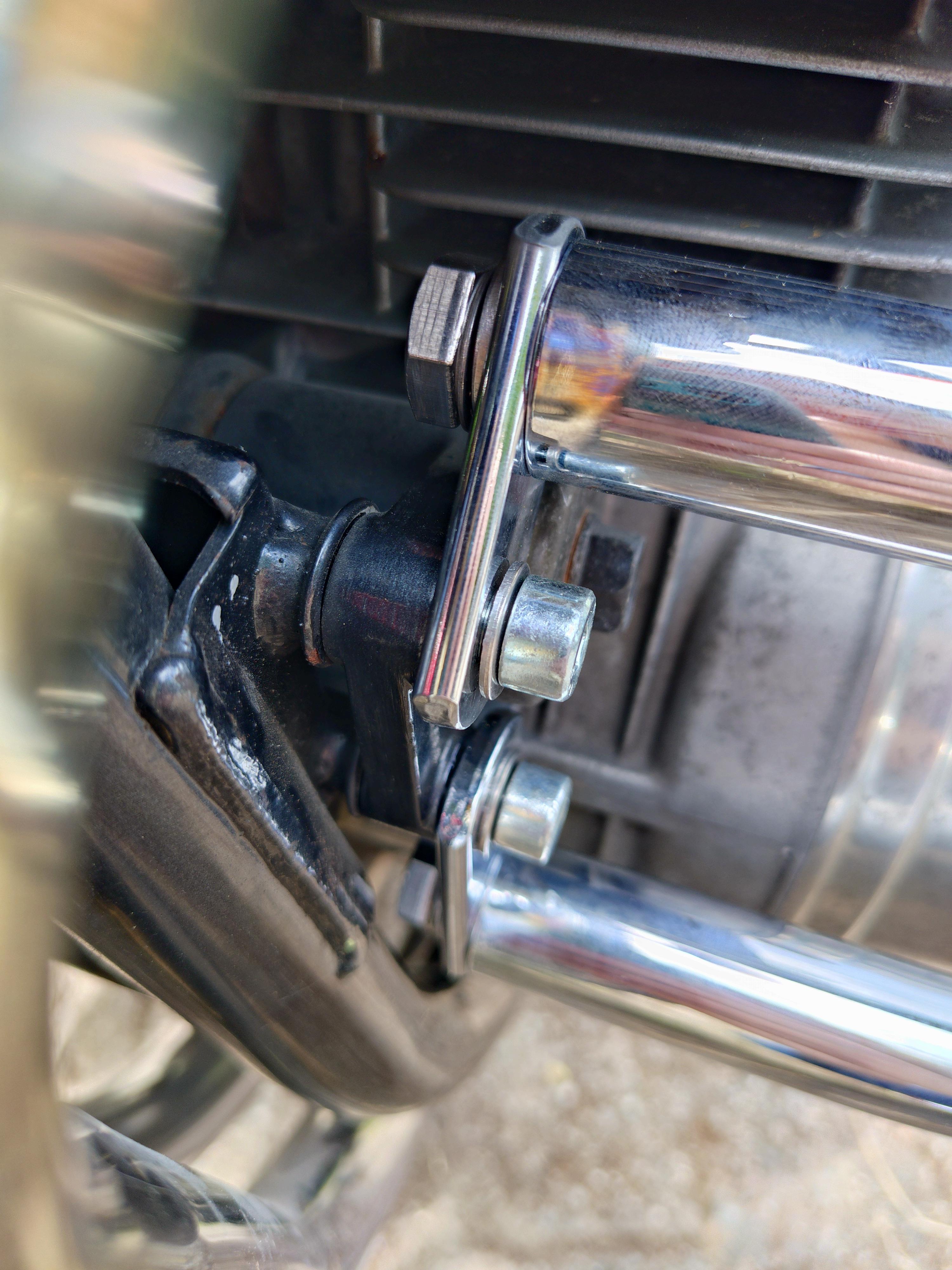

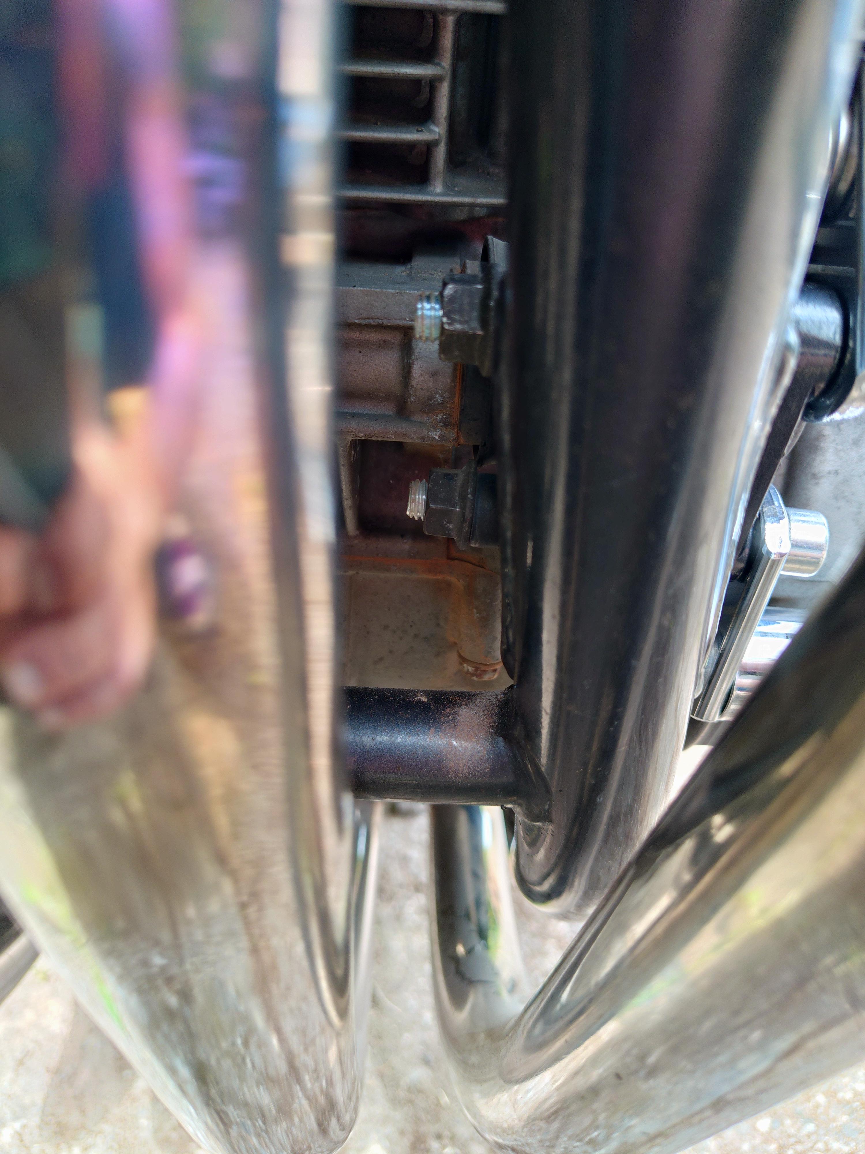

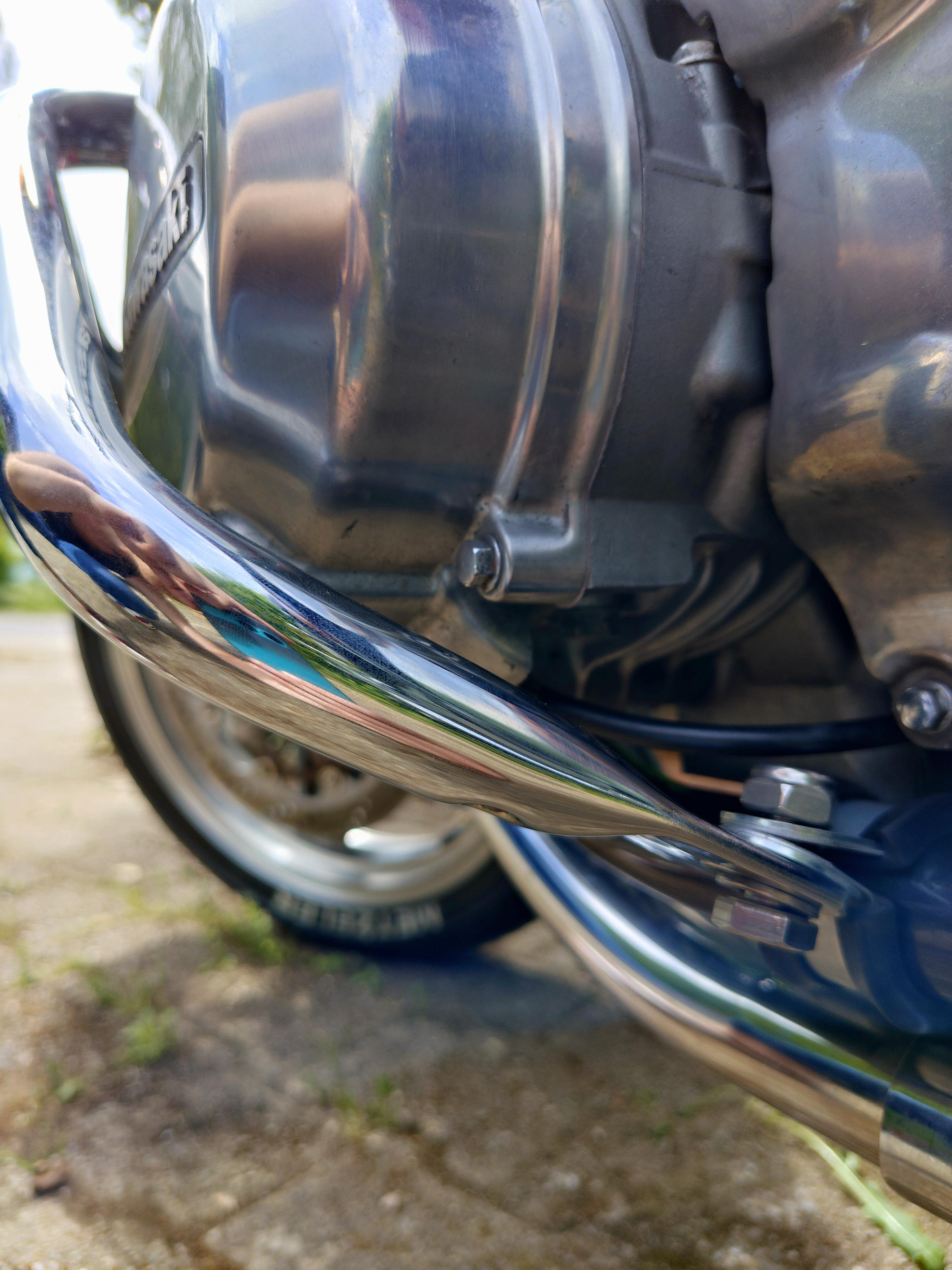

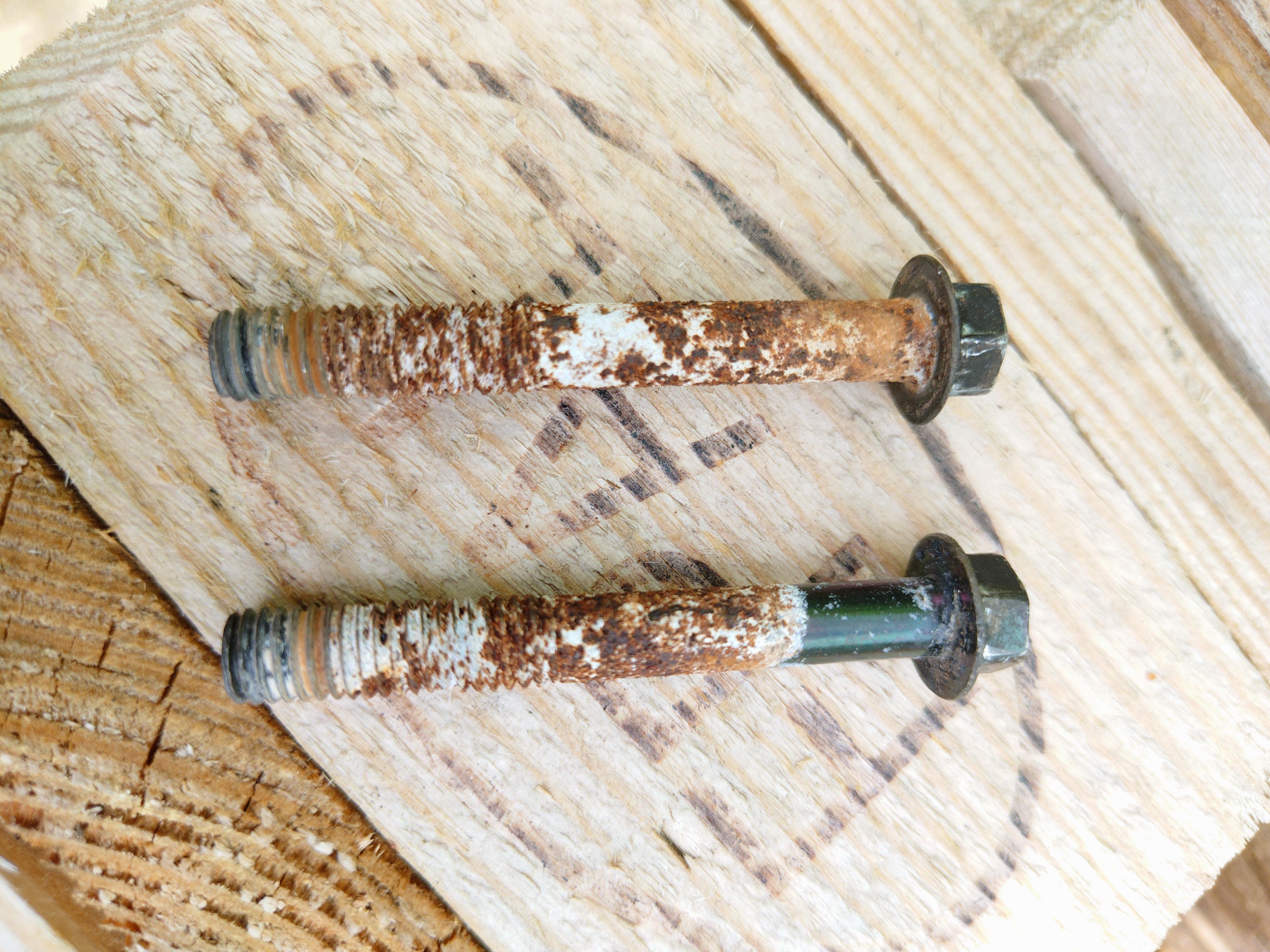

                    Voilà l’état des vis d’origine, est-ce que c’est inquiétant pour le cadre, là où elles étaient vissées ?
                    Sinon j’ai commencé un premier montage et pré-serrage côté gauche, vos avis ?

                        D’ailleurs pour les couples de serrage des vis chassis 8mm (photos 2) vous faîtes au feeling ou est-ce qu’il y a un couple précis ?
                        J’ai vu la documentation pour la 550 dans les tutos du forum, est-ce que ce sont les mêmes couples de serrage pour la 750 ?
                        #371914
                          Concernant l’état des fixations existantes , rien d’illogique . Avant de serre définitivement , tu reprends chaque vis neuve une à une et tu graisses les filets . Si tu as le temps , avant de remonter tu peinds tous les filetages au frameto .
                          Les couples de serrage doivent être les mêmes que sur la 550 et sont en tout cas une bonne indication . Avec l’habitude tu feras ça au feeling . Rappelle toi que les vis qui sont prises sur le cadre tiennent le moteur en place . Donc tu peux serrer copieusement .
                          #371915
                            Concernant l’état des fixations existantes , rien d’illogique . Avant de serre définitivement , tu reprends chaque vis neuve une à une et tu graisses les filets . Si tu as le temps , avant de remonter tu peinds tous les filetages au frameto . Les couples de serrage doivent être les mêmes que sur la 550 et sont en tout cas une bonne indication . Avec l’habitude tu feras ça au feeling . Rappelle toi que les vis qui sont prises sur le cadre tiennent le moteur en place . Donc tu peux serrer copieusement .
                            Je dirais pas mieux ……. :good:

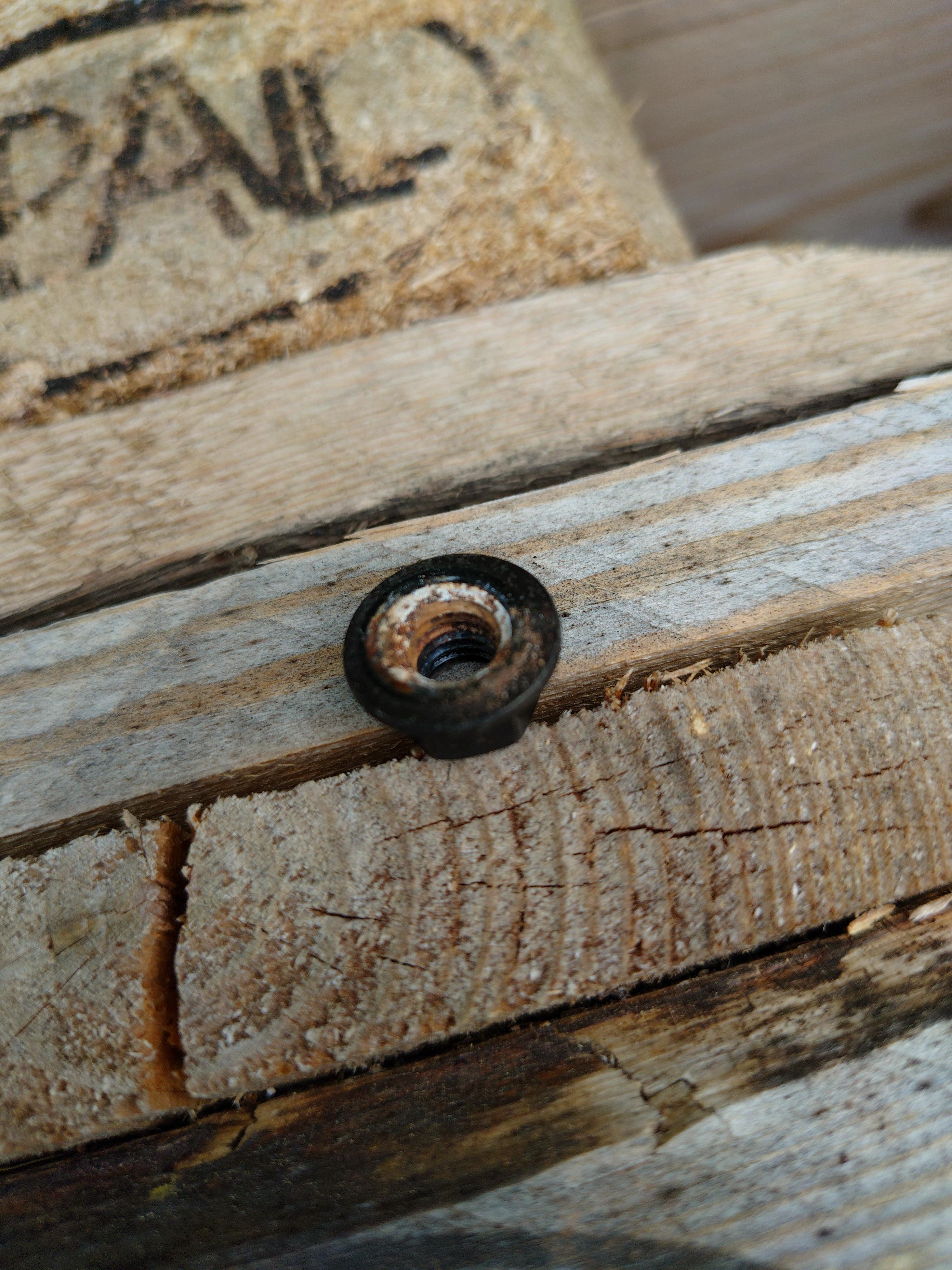

                              Parfait j’irai chercher tout ça demain, en attendant je monte tout en pré-sérrage,
                              pour les écrous d’origine, je suis obligée de les réutiliser, est-ce que je les traite de la même façon que les vis neuves ?

                                Avatar photoLaurentausaure
                                  Magnifique montage, tu t’y prends comme une pro.

                                    Oui si tes boulons ne sont pas arrondis aux arêtes , tu traites au frameto et tu remontes à la graisse .
