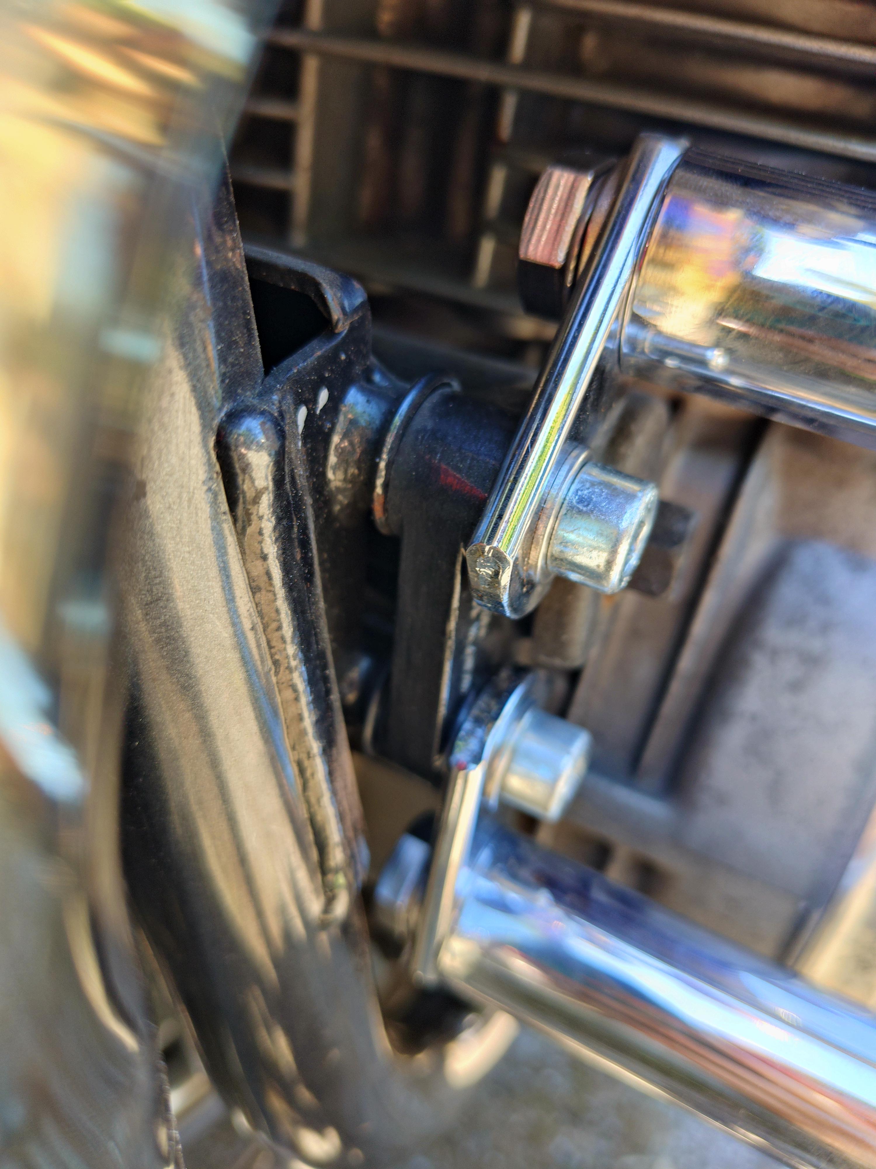

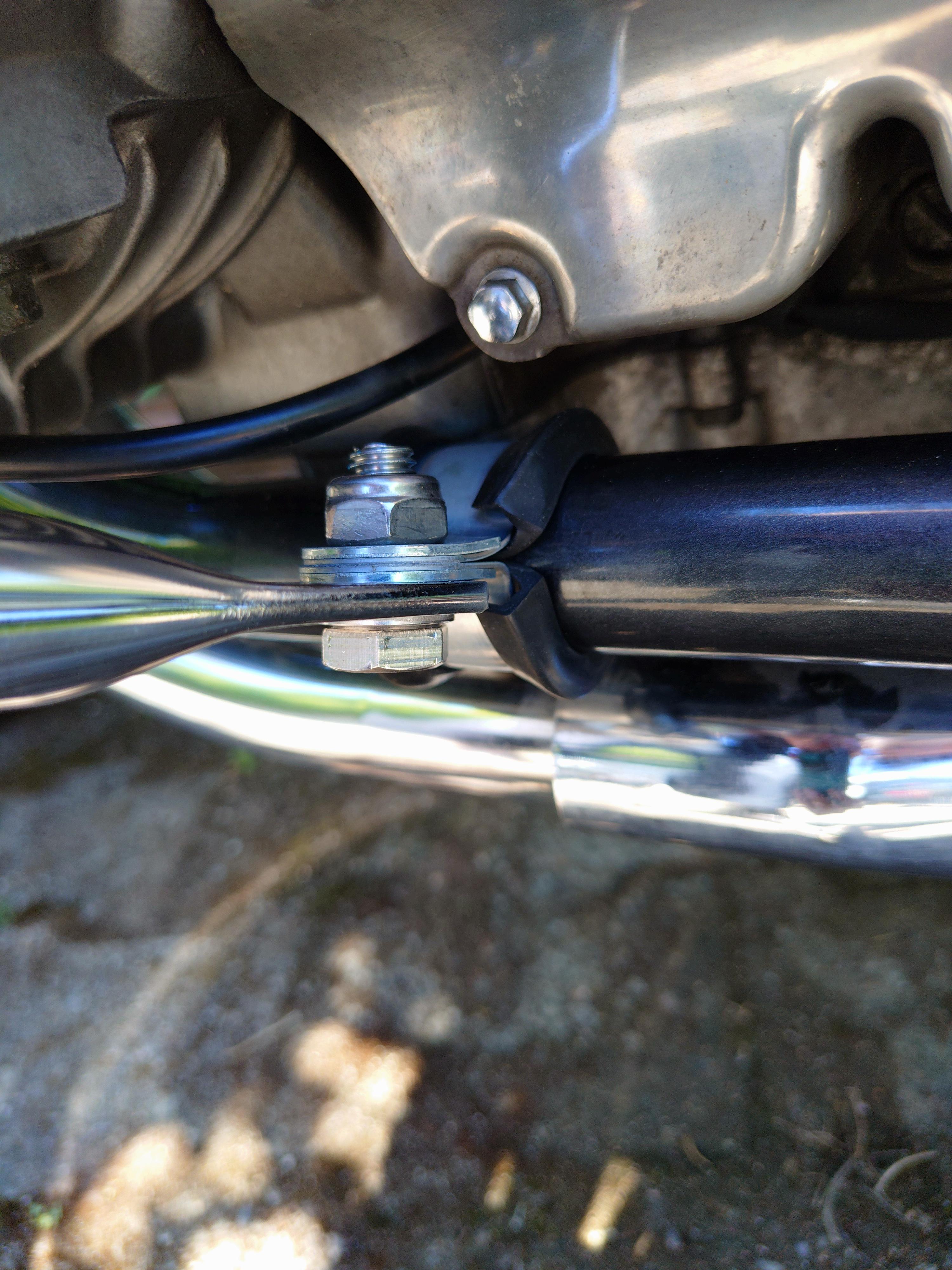

            Voilà petit retour après l’installation finale.
            J’ai suivi vos conseils: brossage et traitement de chaque vis à l’anti-rouille + frein-filet (moyenne)
            et pour les couples de serrage, 22Nm les vis du cadre et 32Nm celle du collier.
            C’est vrai qu’installer les arceaux est plus accessible que ce que je m’imaginais.
            Merci pour toute votre aide.
            #372121
            Avatar photoShigaki
              j’ai utilisé un taraud pour les écrous aussi, oublié de mentionner
