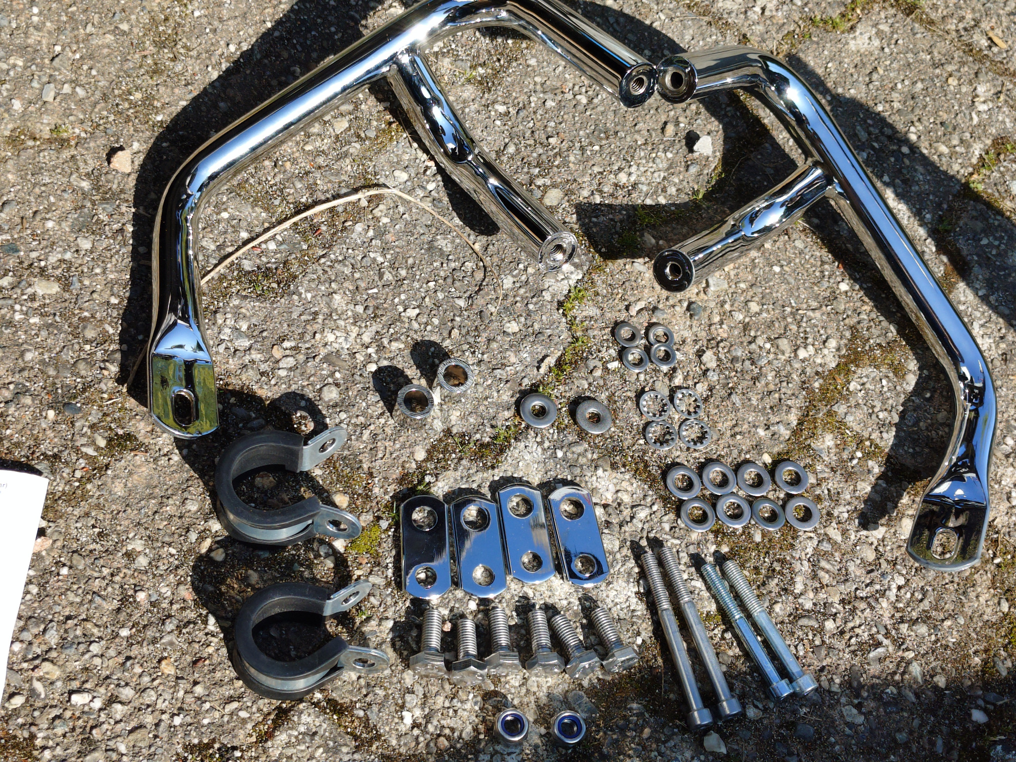

      Par précaution j’aimerais installer des arceaux de protection en cas de bascule à l’arrêt. J’ai trouvé ce modèle-ci à défaut de choix sur internet.
      Je suis une pure néophyte, hésitante encore dans quel ordre faut installer vis, rondelle, écrou,…
      de ce que j’ai compris, il faut enlever 2 vis du chassis/cadre pour chaque arceau et utiliser celles fournies par le vendeur.
      C’est cette partie qui m’inquiète le plus, n’ayant jamais fait de mécanique.
      J’ai demandé conseil aux garages proches de chez moi, mais ils sont plus intéressés à me l’installer que de me guider à le faire moi-même…..le business haha.
      J’ai à ma disposition 2 clés pour couvrir des couples de serrage allant de 1Nm – 60Nm et le manuel d’entretien, que j’ai commandé, n’arrive pas avant 10 jours.
      Est-ce que vous pourriez me conseiller pour ne pas faire de gourdes ?
      la liste du matériel :
      – 2 pare-carters
      – 2 colliers avec caoutchouc
      – 2 entretoises tubulaires (vis max Ø10mm)
      – 2 rondelles d’espacement (vis max Ø8mm)
      – 4 pattes chromées
      – 8 rondelles plates (vis max Ø10mm)
      – 4 rondelles plates (vis max Ø8mm)
      – 4 rondelles dentées (vis max Ø10mm)
      – 2 écrous Nylstop (vis max Ø10mm)
      les inscriptions sur les vis :
      – 6 vis, A2-70 (Ø 10mm)
      – 2 vis moyenne, DG 8.8 & OF 8.8 (Ø 8mm)
      – 2 vis longues, VIRAJ A2-70 (Ø 8mm)

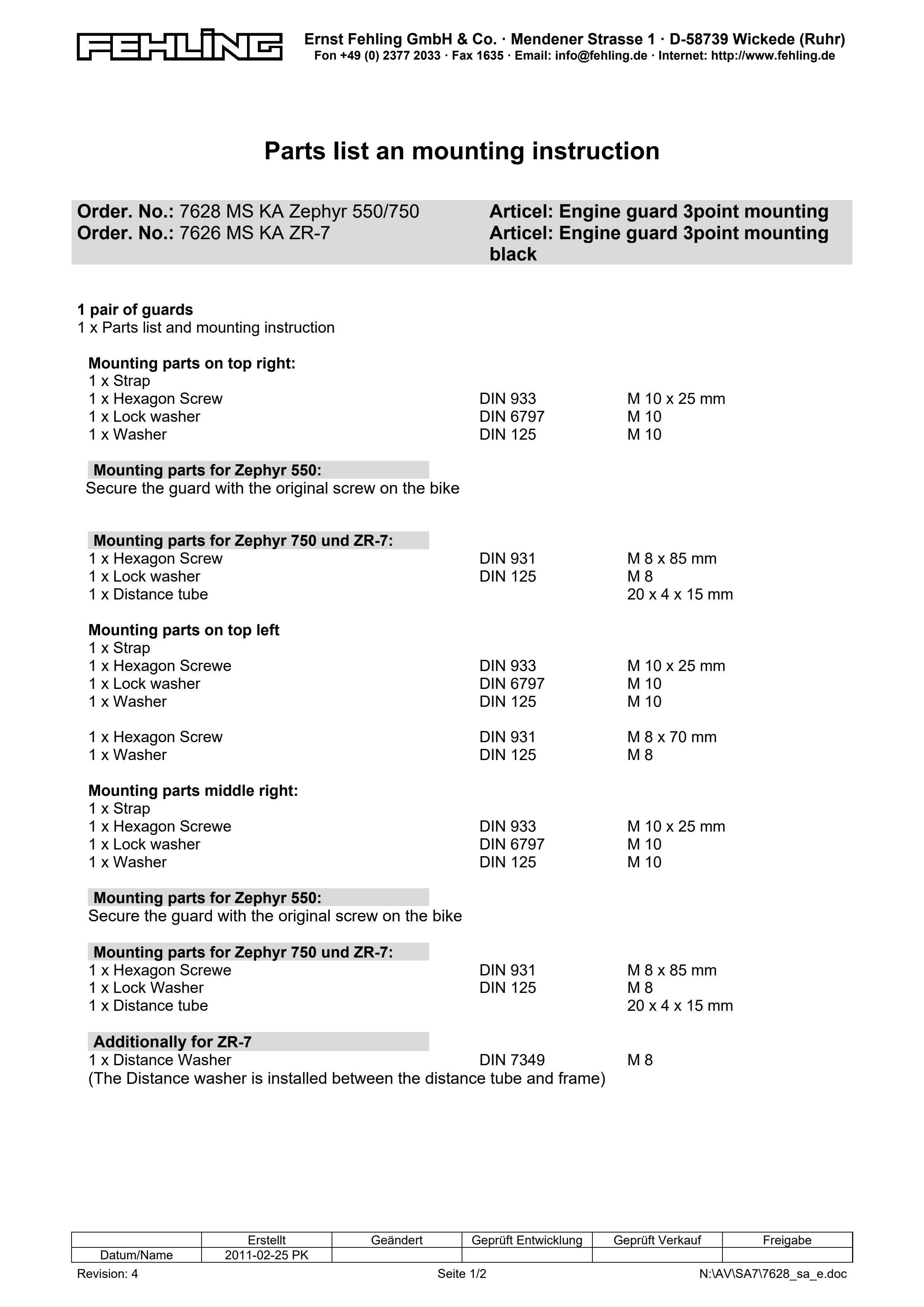

      Avatar photoShigaki

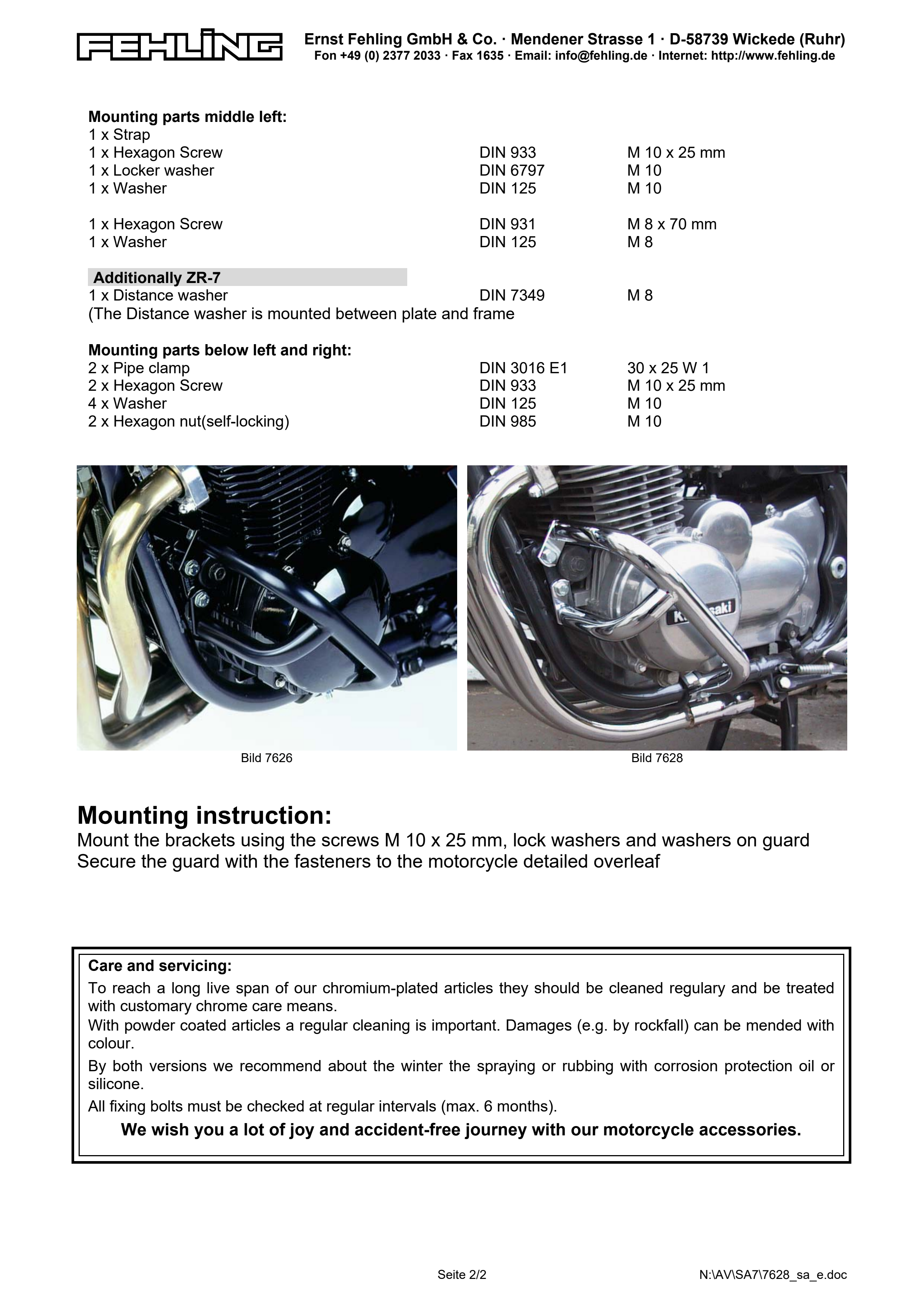

        voici les seules instructions de montage que le vendeur m’a envoyées.
        Je ne comprends pas tout ce qui est écrit.

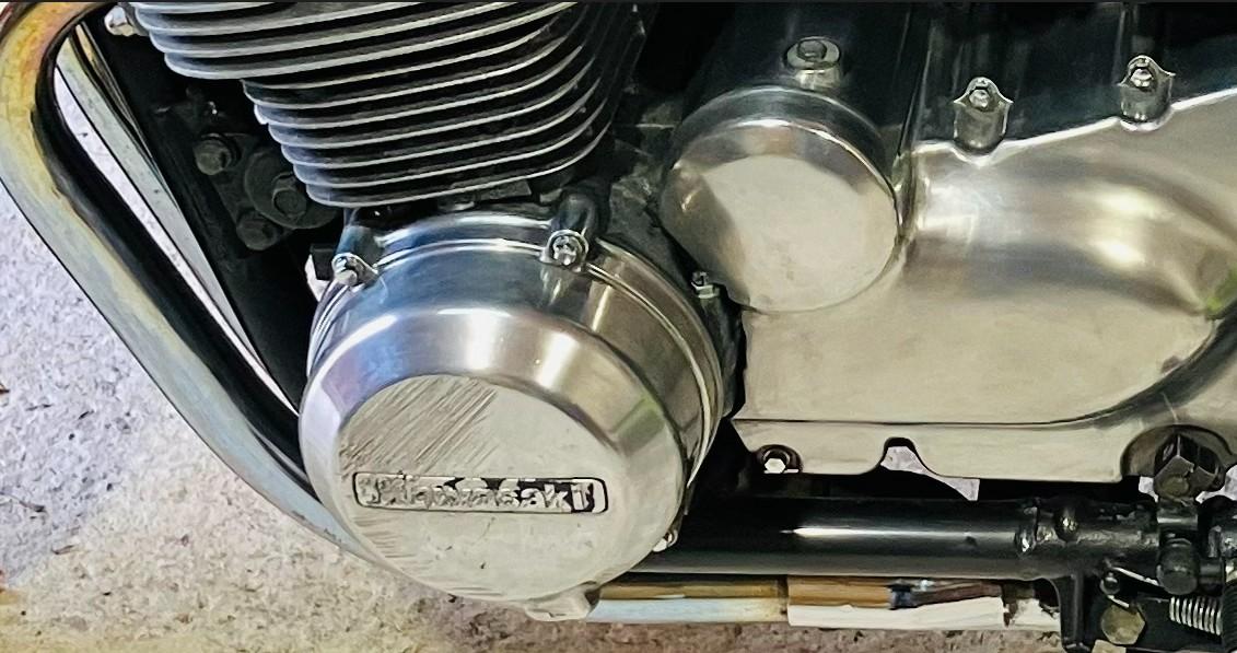

                    Je n’en ai jamais mis parce que je les trouve disgracieux, Mais voilà le résultat quand on en a pas et qu’on glisse sur du gas-oil dans un rond point.

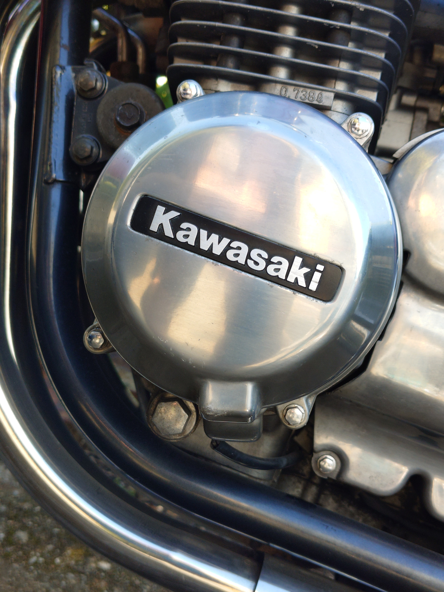

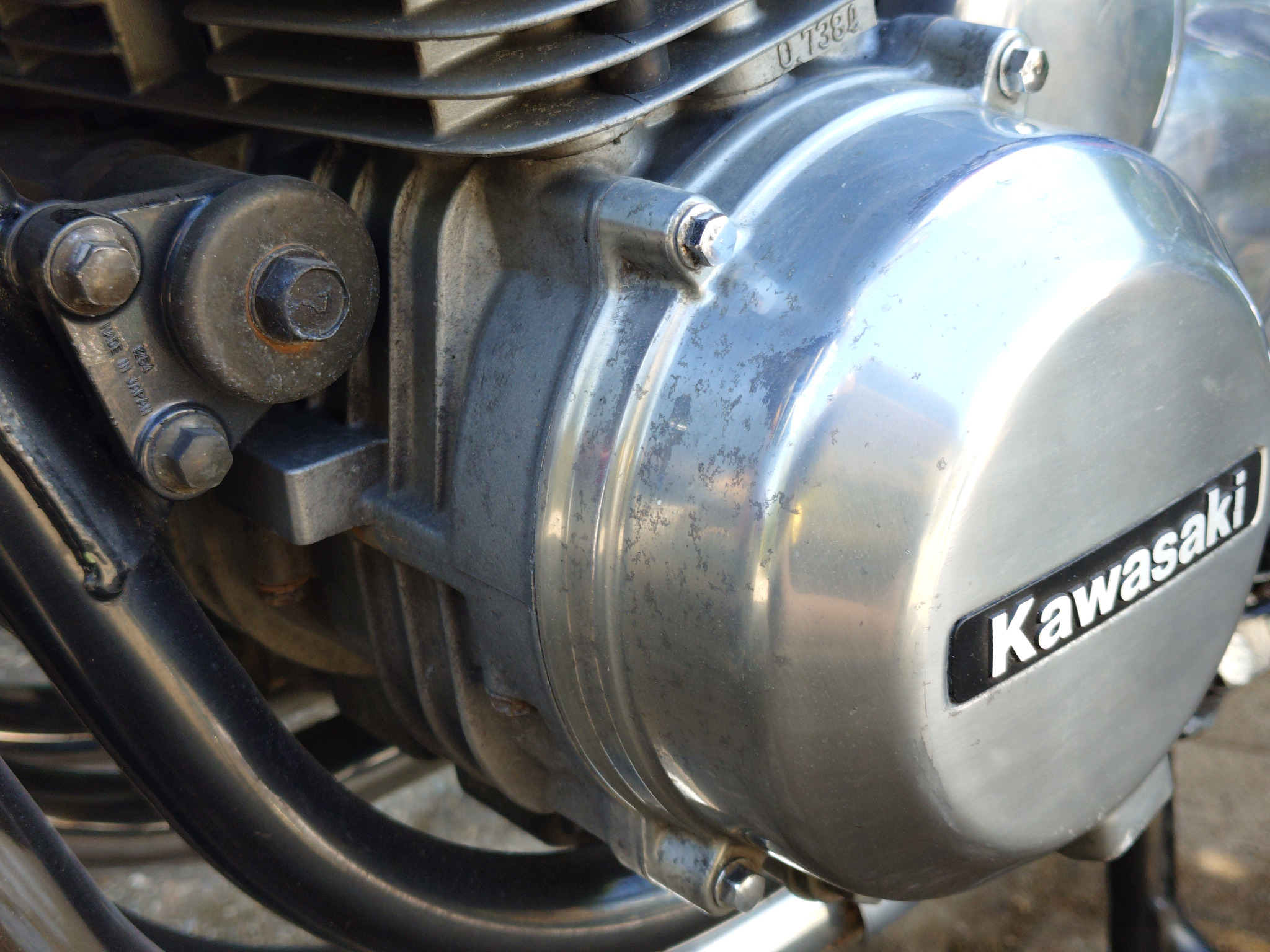

                      Avatar photoVm

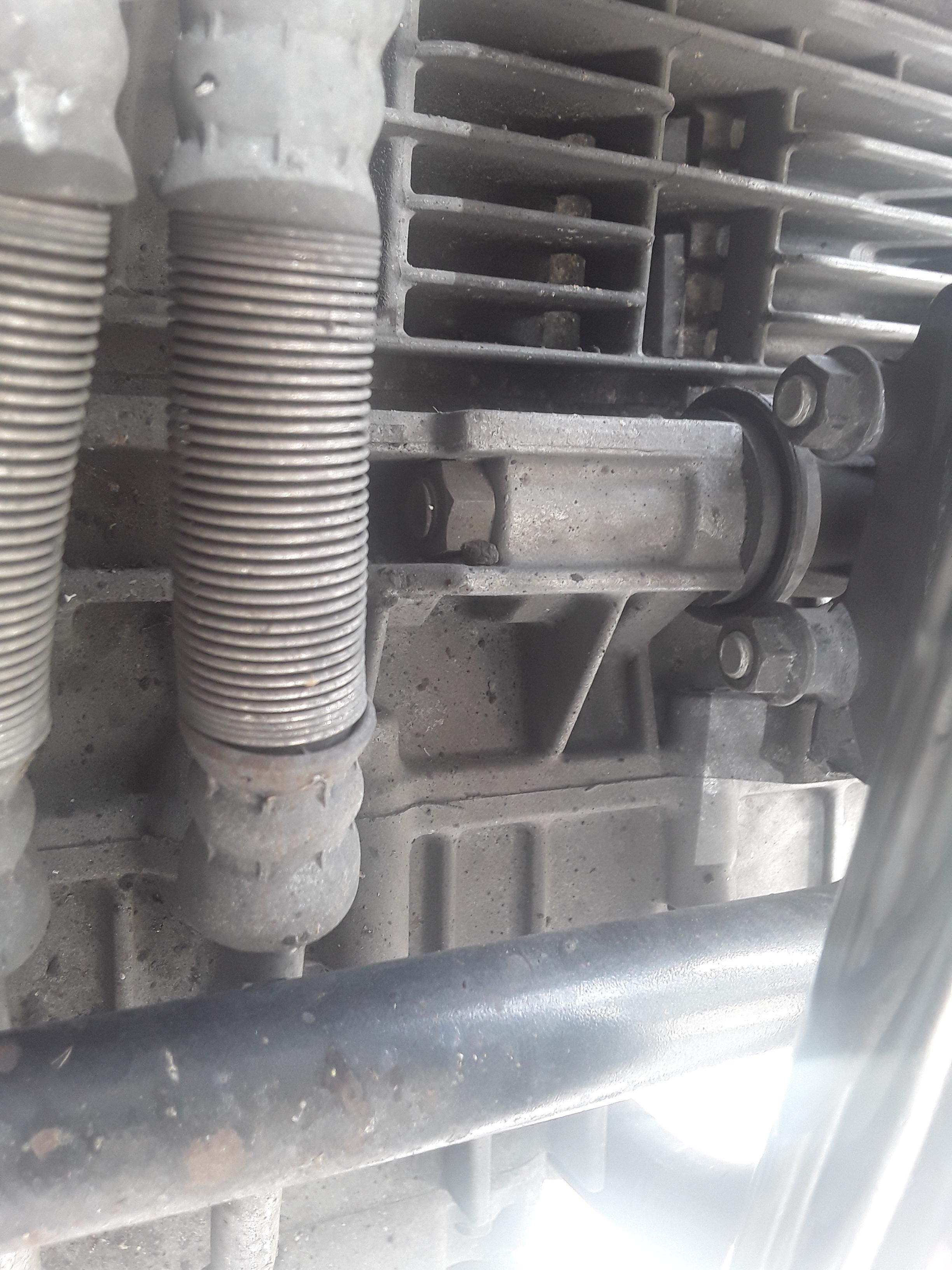

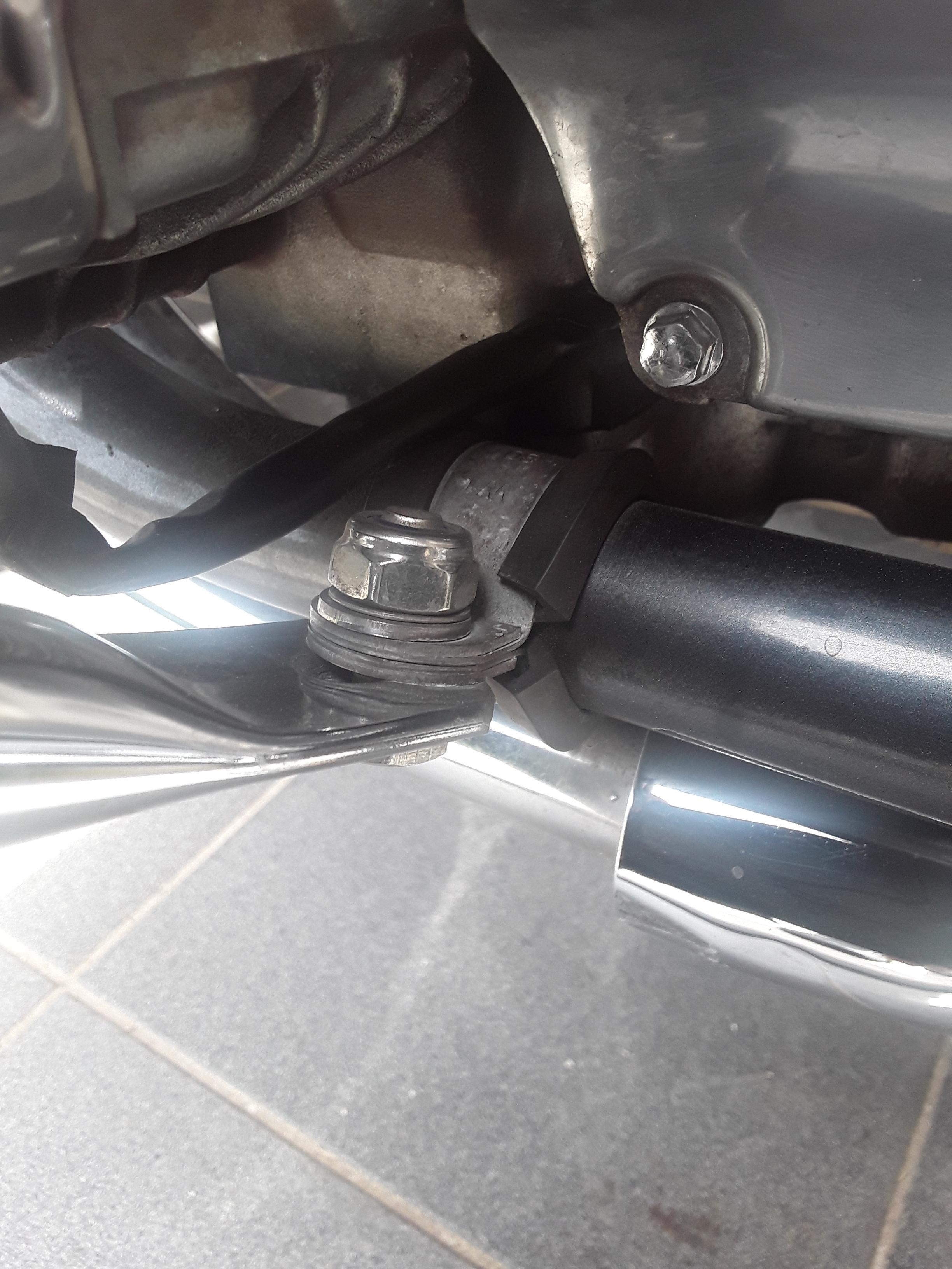

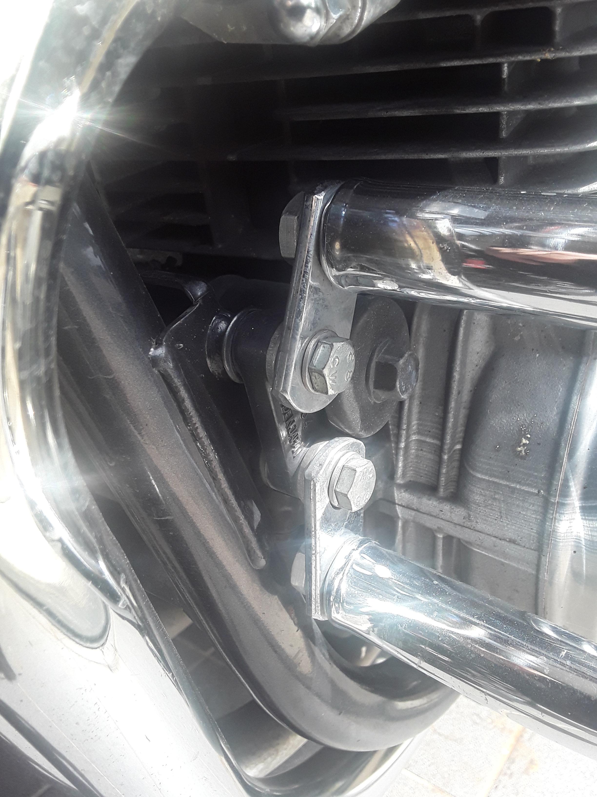

                        J’aime pas lire les notices, j’ai utilisé les colliers et boulons livrés pour les fixations sur le cadre. Au niveau haut j’ai utilisé en y regardant les boulons existants. Un à un avec prè-positionnement et serrage une fois en positionnement. Pas le souvenir d’avoir galèré.
