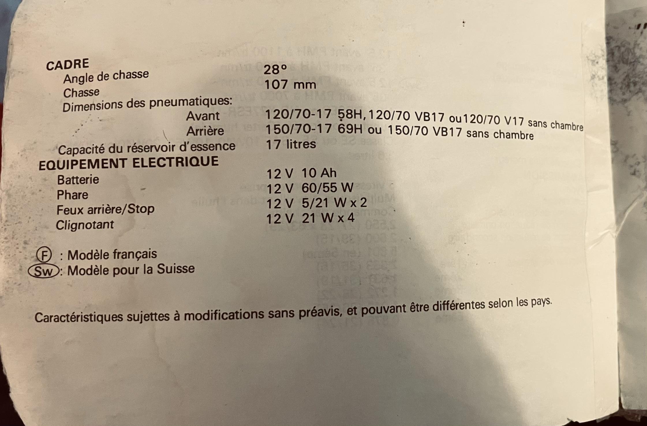

                          D’après le tableau d’André, la 750 Héritage est montée en pneus à structure diagonale. Exit donc les radiaux.
                          Mais où trouver ces pneus ?
                          A ma connaissance, le 120/70-17 n’existe plus en structure diagonale sauf en tout terrain
                          C’est bien dommage que le Michelin Road Classic n’existe pas dans cette dimension car c’est un très bon pneu.
