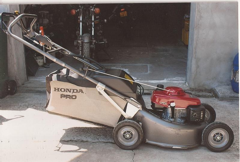

      en réponse à : L affaire de l’année. #371333
        Certainement, c’est moi qui l’ai acheté.
          J’avais expliqué en images dans l’ancien forum, je ne les retrouve pas. (recherche) ne donne rien.
