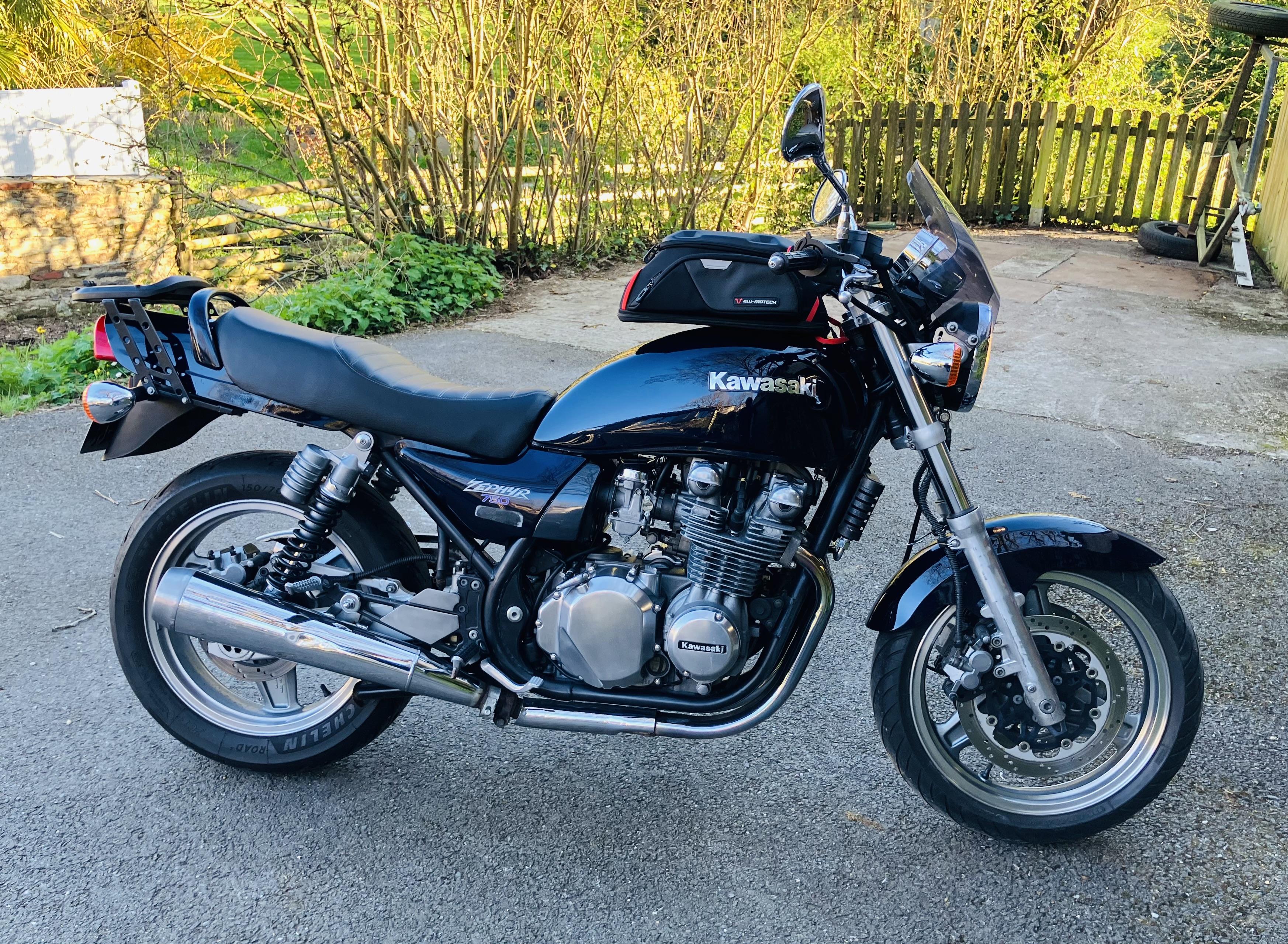

      Voulant remettre ma bleue en service après un hivernage en atelier et une petite rénovation, voilà qu’elle se met à ratatouillasser sur 3 pâtes !
      je vous explique pas ma mauvaise humeur…..je l’aurai vendu pour 100 balles si un type me l’avait proposé ….
      J’analyse, le collecteur du cylindre 1 froid les 3 autres chauds.
      démontage de la bougie, noire et pleine de crasse, remontage de la bougie
      et avec le manche du marteau quelques coups secs sur la cuve carbu 1.
      redémarrage et la voilà qui ronronne nickel.
      petite expérience à partager au cas où ça vous arriverait ….!
