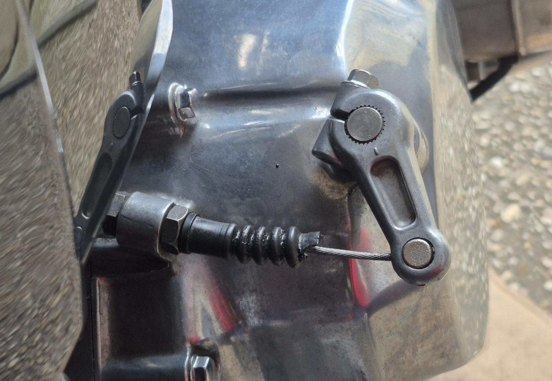

      Aujourd’hui, j’ai voulu nettoyer et lubrifier les câbles de ma 750. J’ai commencé par l’embrayage. J’ai démonté le câble côté poignée et j’ai injecté du gasoil par le haut pour nettoyer. Régulièrement, je poussais et tirais sur la câble pour le faire coulisser dans la gaine et faire circuler le gasoil.
      Tout se passait bien jusqu’au moment ou je remarque que je n’ai plus de jeu en haut du câble et que le levier d’embrayage sur le carter s’est écarté. Et pas moyen de le repousser vers le côté moteur.
      J’ai beau pousser à la main et tirer le câble vers le haut, c’est extrêmement dur. J’ai tenté de resserrer avec un serre-joint, j’arrive à gagner un peu, mais il y a une telle résistance que je n’ose pas forcer.
      Entre le bout du câble sur le levier et la fixation sur le carter j’ai 6,5 cm (première photo). Le haut du câble arrive à raz de la gaine.
      Ma question est simple : Cela vous est-il déjà arrivé ? quelle solution pour remettre le câble ? Merci d’avance pour vos idées et vos conseils

            @Bop – L’idée c’était de nettoyer et lubrifié le câble. Je l’ai démonté du côté guidon et j’ai fait coulisser le câble dans la gaine.
            Mais en faisant des aller-retours, j’ai dû pousser le levier de commande de débrayage et faire tourner l’axe.
            Et maintenant pas moyen de le remettre en position.
            Pour ceux qui ont des 750, quelle distance avez-vous entre le bout du câble qui est dans le levier et le carter (là où j’ai 6,5 cm sur ma première photo) ?

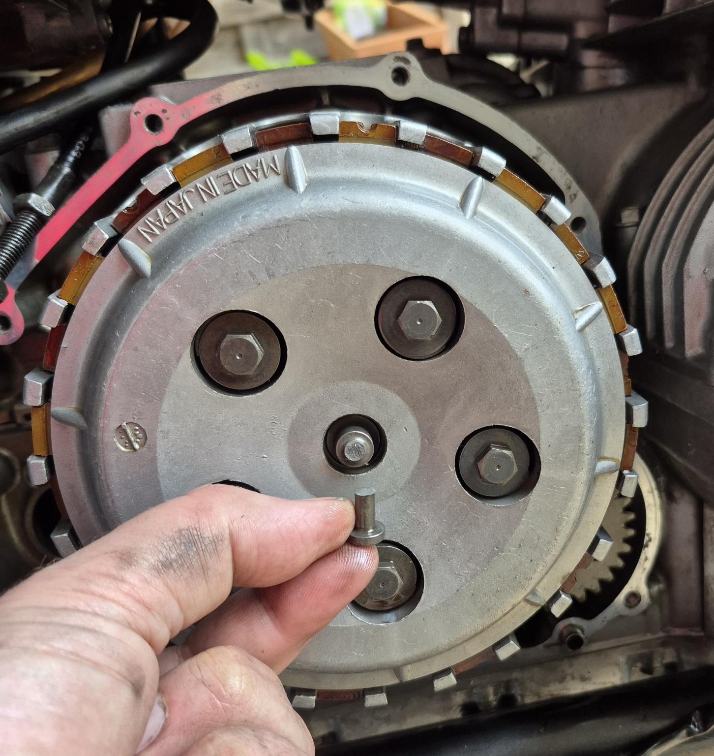

                        Avatar photoJanot78
                          Eh bien oui, le tuyau de Brico était bon. J’ai suivi ses instructions jusqu’à choper la tige qui pousse la butée d’embrayage.
                          En remettant le câble côté guidon, j’arrivais à actionner l’embrayage. Sauf que l’axe du levier de commande ne descendait pas complètement. Il restait 1 centimètre qui dépassait.
                          J’ai donc recommencé pour arriver au même résultat. J’ai insisté en faisant légèrement tourner l’axe puis j’ai remis un serre joint pour pouvoir réinstaller le câble côté guidon. J’ai actionné la la poignée et la… Crac.
                          La mouche dans le lait !
                          Du coup j’ai fait ce que je voulais éviter de faire, c’est-à-dire :
                          Vidange, démontage du carter d’embrayage pour voir que la tige qui permet de pousser la butée est pétée. Grrr
                          Moralité : la méthode Brico est bonne, c’est moi qui suis mauvais. Je m’étais beaucoup mieux débrouillé avec son tuto sur la révision de la Z900 rs.
                          Du coup, ce matin je suis allé chez kawasaki pour commander cette tige et le joint.
                          26 balles rien que pour le joint. Ça fait cher le kilo. Le joint ça rapporte 😂.
                          Bref j’aurais les pièces mercredi prochain. À suivre.

                                Avatar photoJanot78
                                  En fait l’axe du levier de commande n’était déjà plus enroulé autour du poussoir qui fait bouger la butée. Et je ne suis pas parvenu à le remettre.
                                  Maintenant que tout est ouvert ça devrait aller mieux au remontage.
