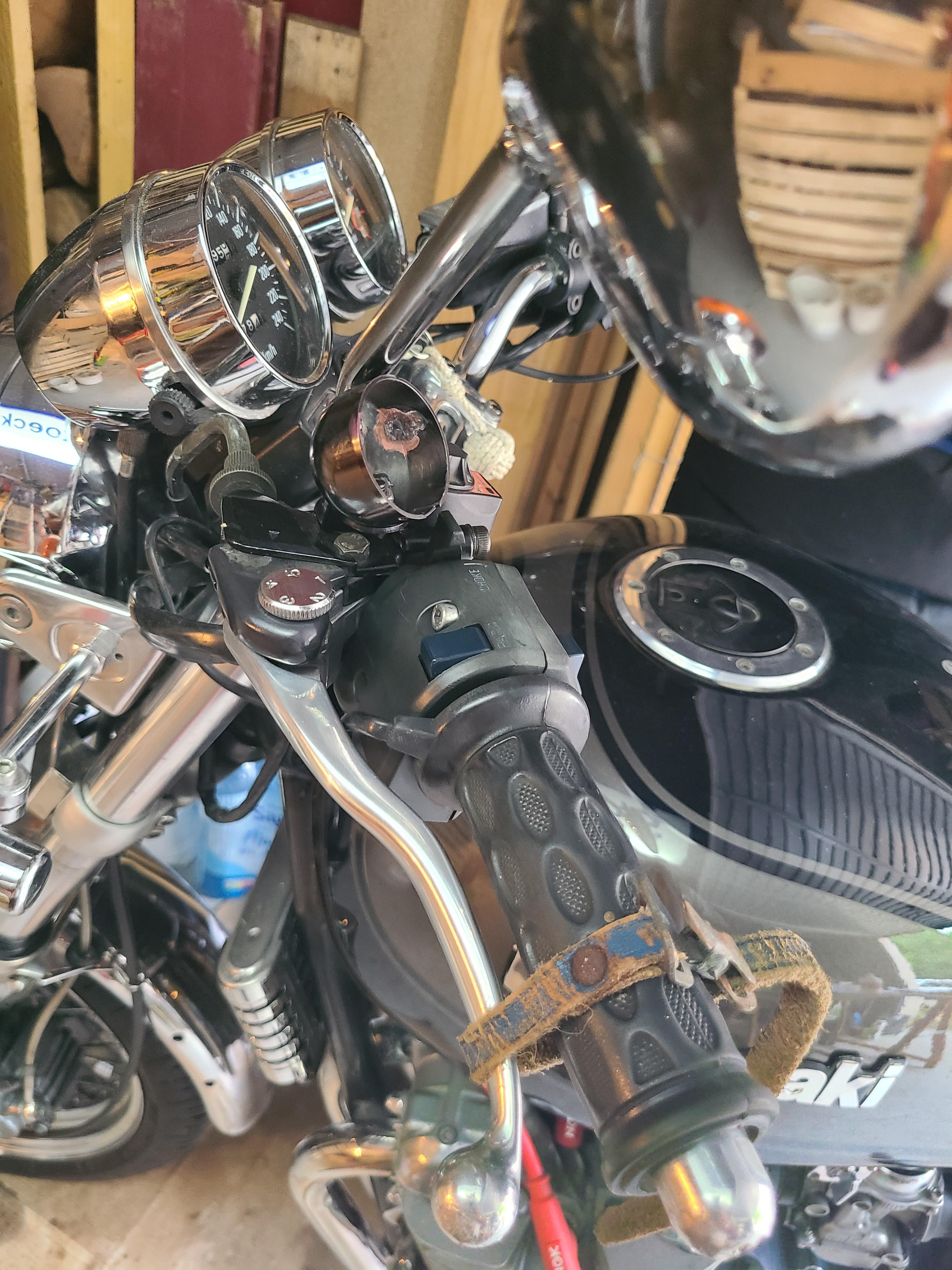

    • #372382
      Avatar photomarcello 63
        2, bloquer le levier, moi je prend une sangle de cale pied de velo
        #372383
          2, bloquer le levier d’embrayage, j’utilise une sangle de cale pied de velo

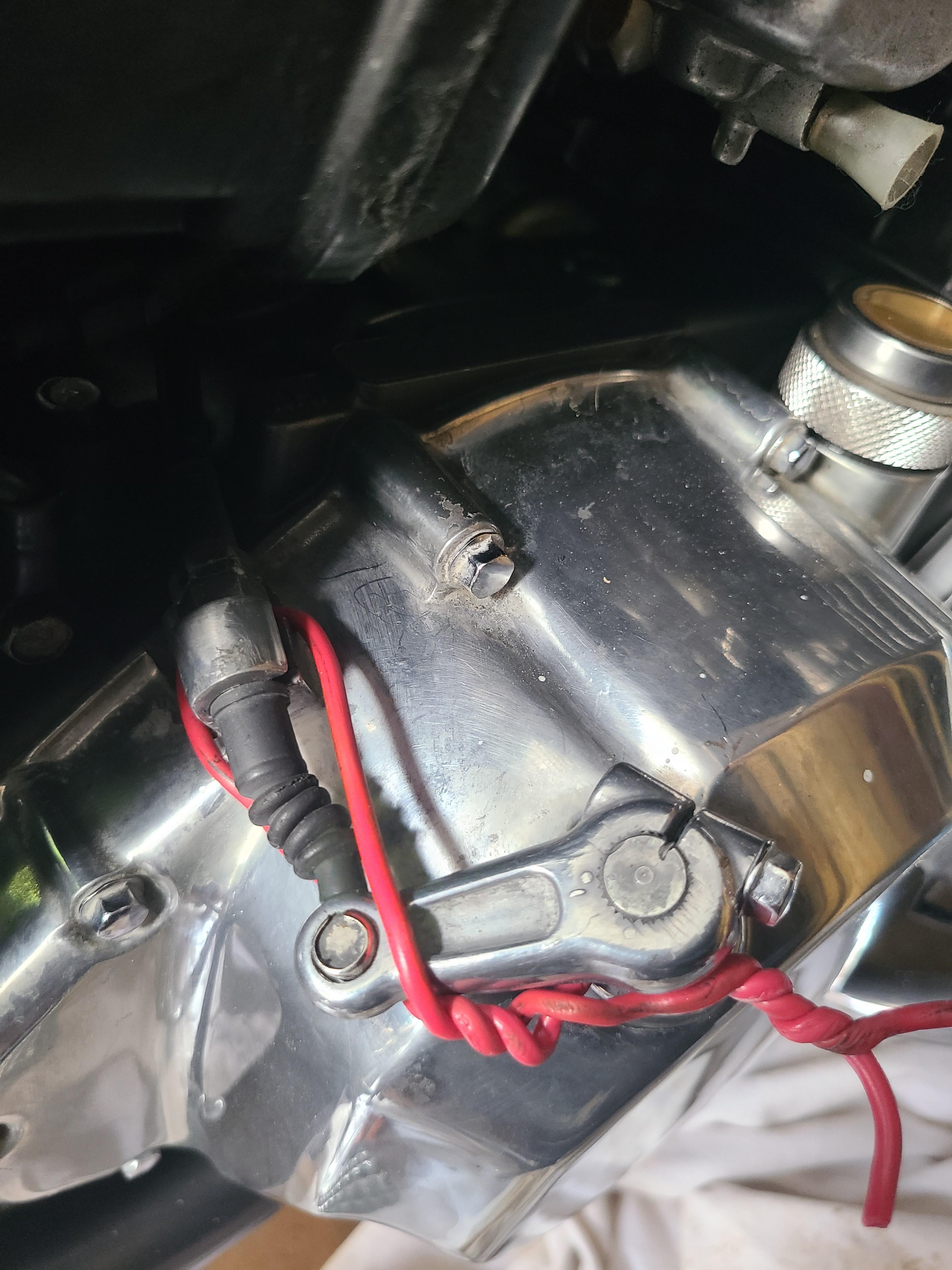

          #372384
            3, bloquer le bras de commande sur le carter moteur  l’idéal est d’avoir des colliers rilsan, a défaut du fil électrique fait le job

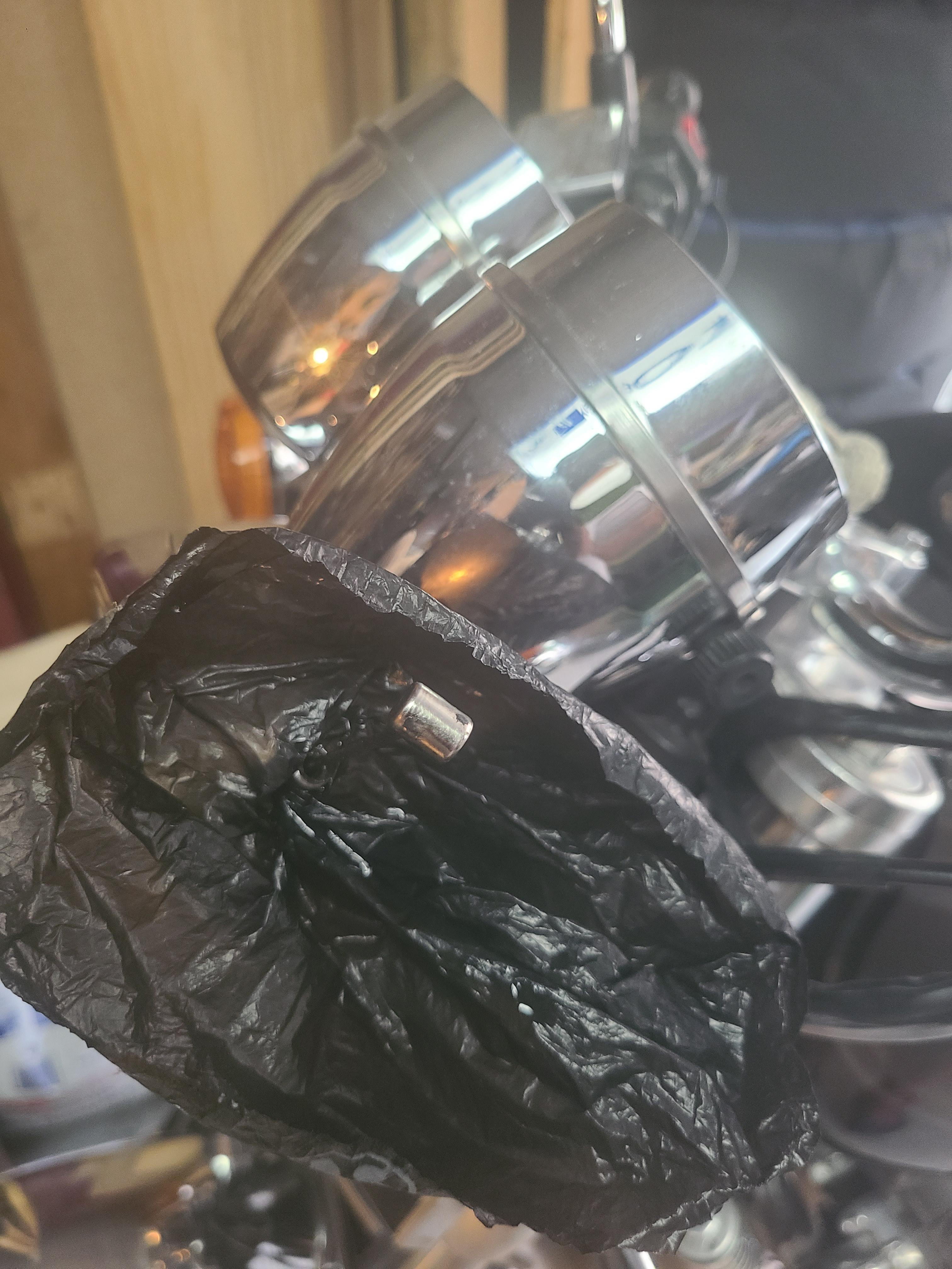

              4  enlever la sangle sur le levier, détendre le cable et le sortir, faire un entonnoir avec un sac plastique, faire une étanchéité sur la partie métallique, j’ai enroulé du scotch, mettre de l’huile fluide (vaseline) et attendre que ça coule sur le carter…
