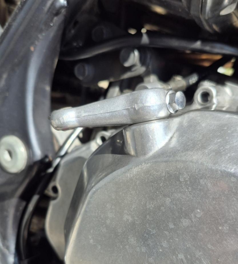

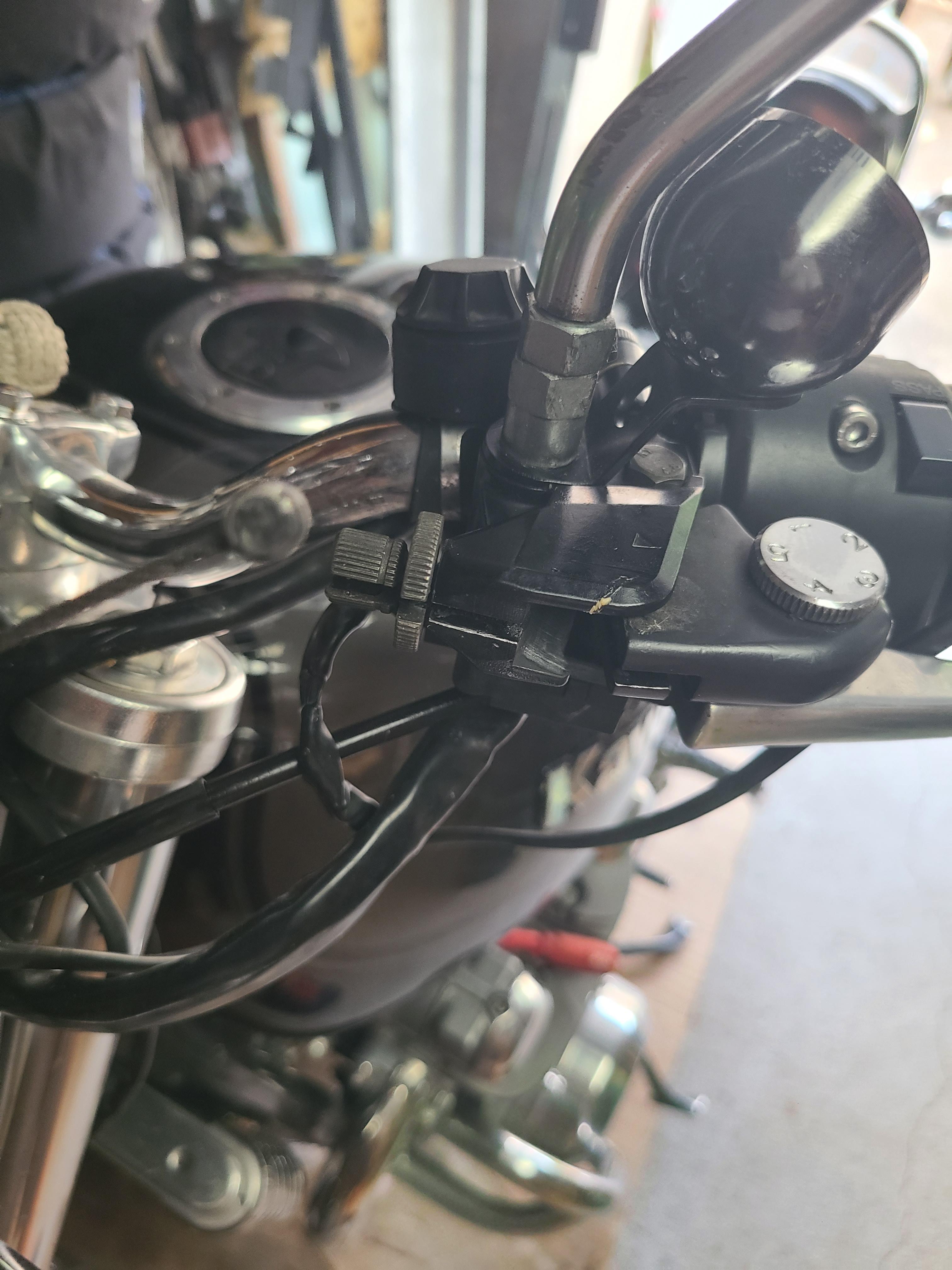

      Aujourd’hui, j’ai voulu nettoyer et lubrifier les câbles de ma 750. J’ai commencé par l’embrayage. J’ai démonté le câble côté poignée et j’ai injecté du gasoil par le haut pour nettoyer. Régulièrement, je poussais et tirais sur la câble pour le faire coulisser dans la gaine et faire circuler le gasoil.
      Tout se passait bien jusqu’au moment ou je remarque que je n’ai plus de jeu en haut du câble et que le levier d’embrayage sur le carter s’est écarté. Et pas moyen de le repousser vers le côté moteur.
      J’ai beau pousser à la main et tirer le câble vers le haut, c’est extrêmement dur. J’ai tenté de resserrer avec un serre-joint, j’arrive à gagner un peu, mais il y a une telle résistance que je n’ose pas forcer.
      Entre le bout du câble sur le levier et la fixation sur le carter j’ai 6,5 cm (première photo). Le haut du câble arrive à raz de la gaine.
      Ma question est simple : Cela vous est-il déjà arrivé ? quelle solution pour remettre le câble ? Merci d’avance pour vos idées et vos conseils

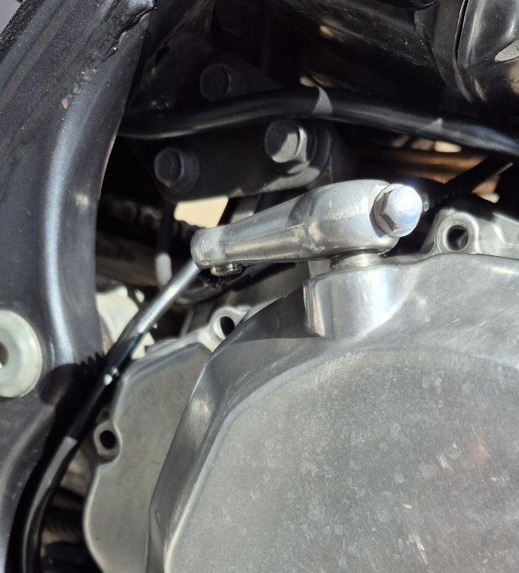

                    Bon, j’en reviens à mon levier. J’ai eu ma tige après 12 jours et aujourd’hui je m’y remets.
                    Pas de problème pour la changer, mais je m’interroge toujours sur le remontage du levier.
                    Je suis bien les informations détaillées de Brico et Cafumme. J’arrive à faire mordre la tige du levier, mais j’ai un doute sur la situation suivante.
                    Quand la tige dépasse un peu du carter, j’arrive à actionner l’embrayage. Photo 1
                    Quand la tige est totalement enfoncée, pas moyen d’actionner le levier qui est plus éloigné vers l’extérieur. Photo2
                    Je lis sur la RT que le bas du levier doit être à 4mm de la surface du carter.
                    J’ai tendance à penser que la solution 1 est la bonne.
                    Quelqu’un qui a une 750 pourrait-il me faire une photo de son carter avec levier que je vois si ça ressemble à ma photo 1 ou 2. Merci d’avance.

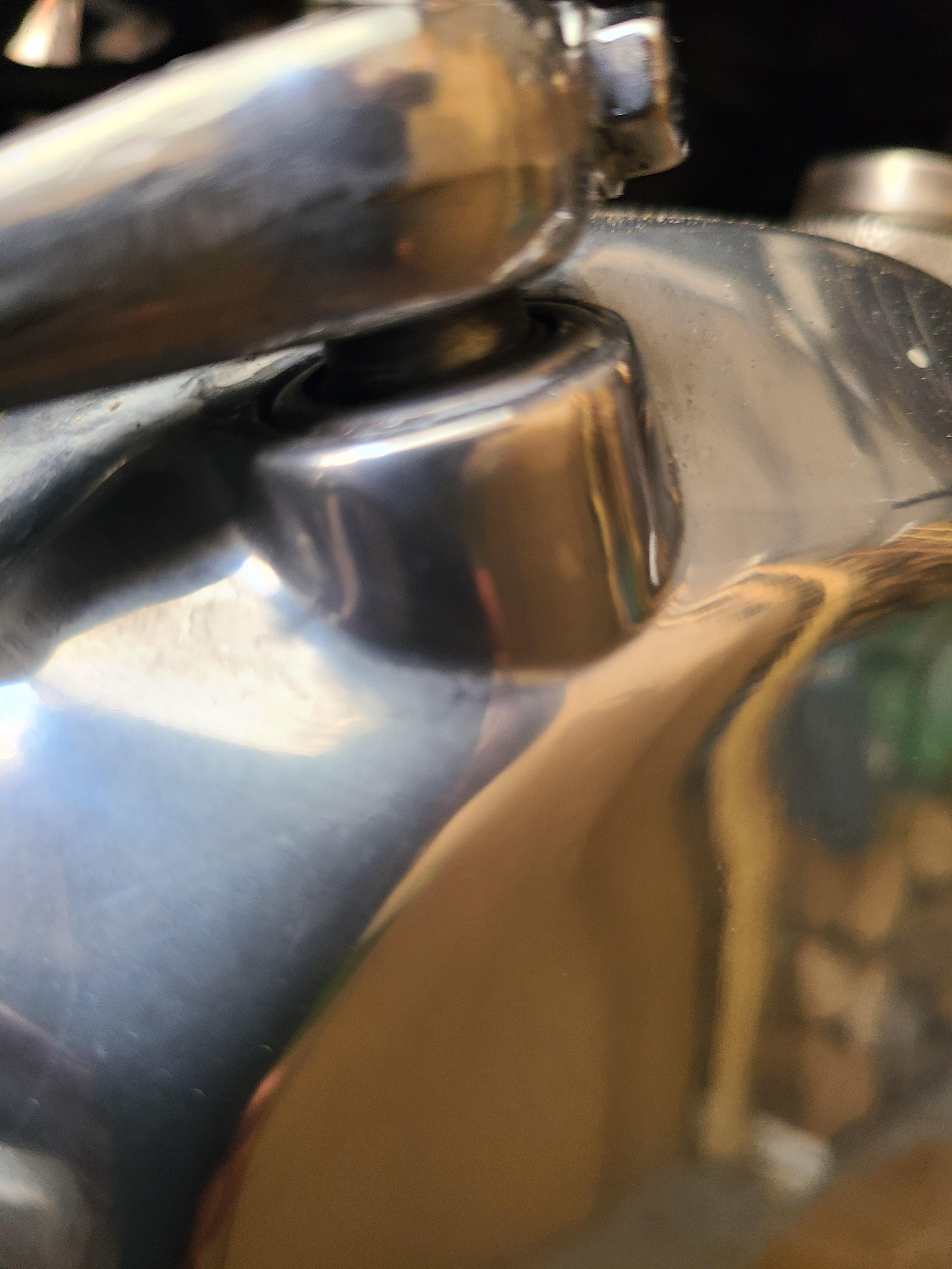

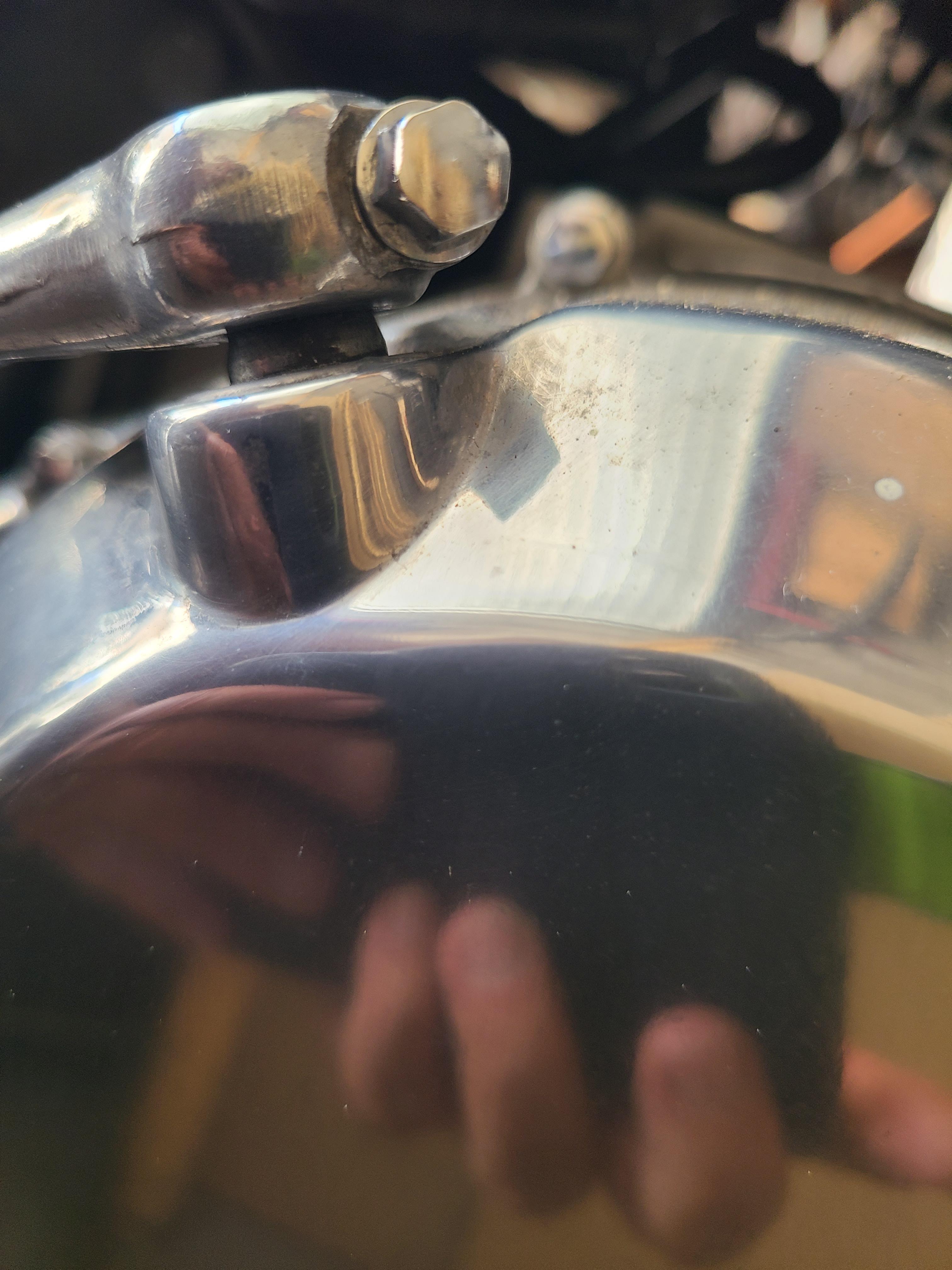

                    #371996
                      Mon petit Janot (ça fera rire ceux qui te connaissent), il me semble anormal que ta pièce soit au contact du carter, traditionnellement, il y a là quelques millimètres, ou au moins quelques dixièmes de mm de jeu
                      #371997
                      Avatar photomarcello 63
                        Et voilà c’est fait mon petit lapin…
                        #371998
                          Je ne sais pas mettre 2 photos sur le même post
                          #372001
                          Avatar photoJanot78
                            Merci Marcello,
                            Grâce à toi, je vais pouvoir remonter l’ensemble.
                            Je m’étais mis dans la tête que le levier devait frôler le carter. Déjà la dernière fois. C’est pourquoi en insistant j’ai cassé la tige de butée.
                            Je te payerai un verre au rasso. Riesl8ng, gewurtz ça te changera 🤣 ou ce que tu veux bien sûr.😉
