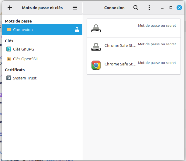

                              en réponse à : De windows 10 à 11 #369731
                                Tapes dans le terminal : seahorse > clique droit sur connexion > Modifier mot de passe > Laisser vide pour le nouveau de mot de passe. Si tu laisses à vide il ne te demandera plus de mdp. En espérant que ça n’ait pas changé.
                                J’ai supprimé mes mots de passe, ils reviennent à chaque remise en route du PC
                                Aujourd’hui, ça fonctionne à merveille, et devinez quoi, j’arrive à commander ma téloche depuis mon smartphone
                                En fait, j’ai simplement réinitialisé les paramètres WIFI de mon smartphone. je ne sais pas par contre ce que j’avais modifié pour que ça merdouille
