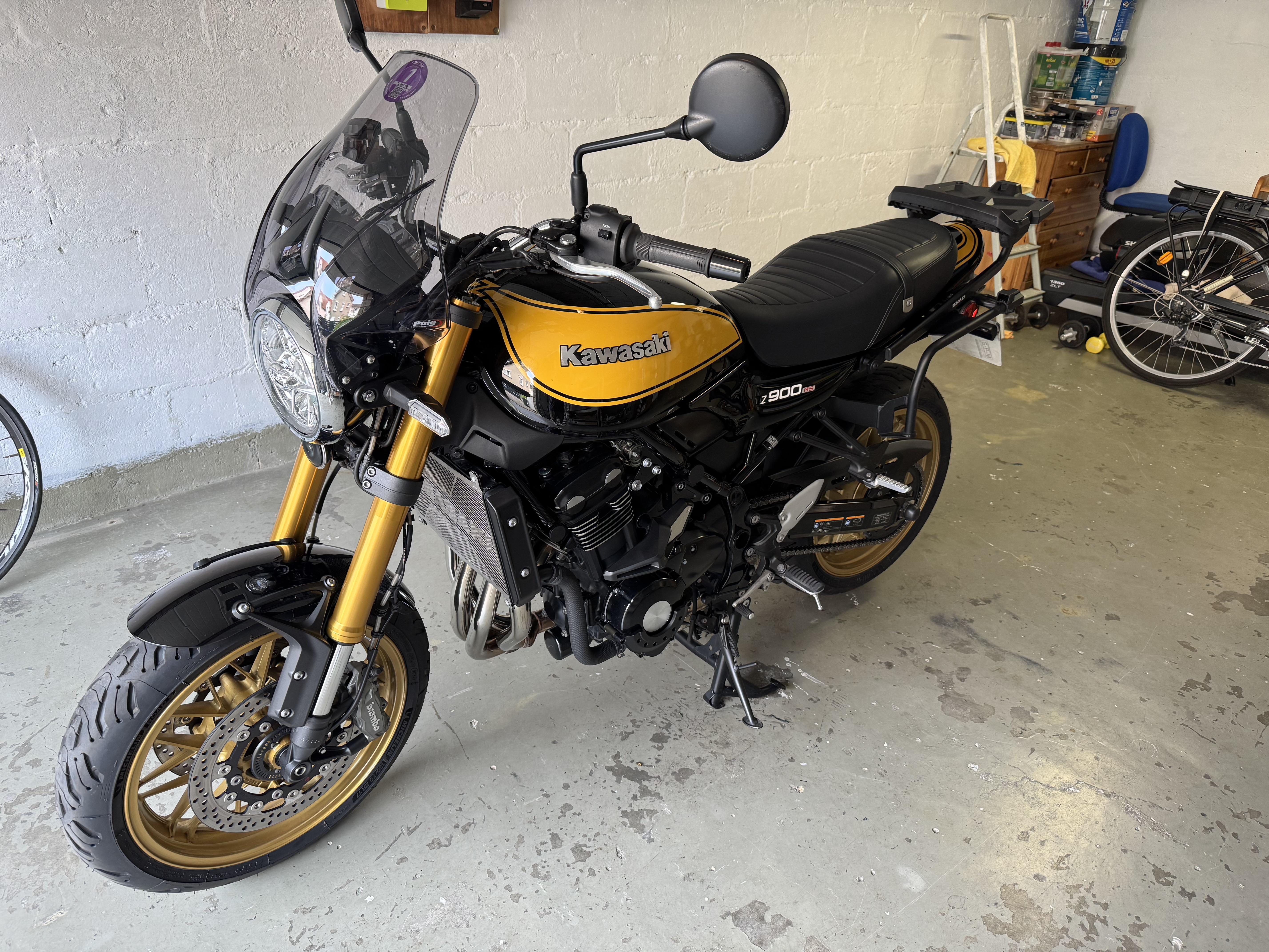

                Quel bazar pour trouver un branchement après contact facile sur ma SE qui semble différente des autres RS que je vois sur internet. J’ai peut être des yeux de taupe.
                Ci-après les prises que j’identifie sur une une café racer.
                Les prises 1 et 2 sont des 6 broches et se ressemblent comme deux gouttes d’eau. La 2 serait la prise diag, et la 1 une prise accessoires après contact d’après chatgpt.
                Sur ma SE je n’ai que la prise 1, pas de prise 2 (j’ai cherché partout, soulevé le réservoir, déclipsé des gaines pour voir si elle était cachée), nada.
                J’ai bien la prise poignées chauffantes kawa, non utilisée pour mes Technoglobe (qui comme mon usb guidon se pluggent assez mystérieusement pour moi dans un endroit difficile d’accès même en démontant tout le côté de la bécane).
                Comme la prise diag est nécessaire, je pense que la prise 1 chez moi est la prise diag et que je n’ai pas de prise accessoire après contact digne de ce nom. Je n’ai que la prise allume cigare qui se cache derrière un fusible 2A, pas assez puissante pour brancher un carplay de manière stable.
                @YW45, Yves pourrais tu comparer ta café et ta SE en fonction de la photo et me dire si tu as comme je le suppose il y a une différence entre les deux ?
                Bref, si c’est le cas, mes compétences en électricité moto étant pratiquement nulles, j’imagine faire simple en branchant le carplay en direct sur la batterie (le câble fourni a un fusible) mais en introduisant un relais sur lequel je repique le fil de l’allume cigare que j’ai viré pour avoir un après contact.
                Qu’en pensez vous ?
