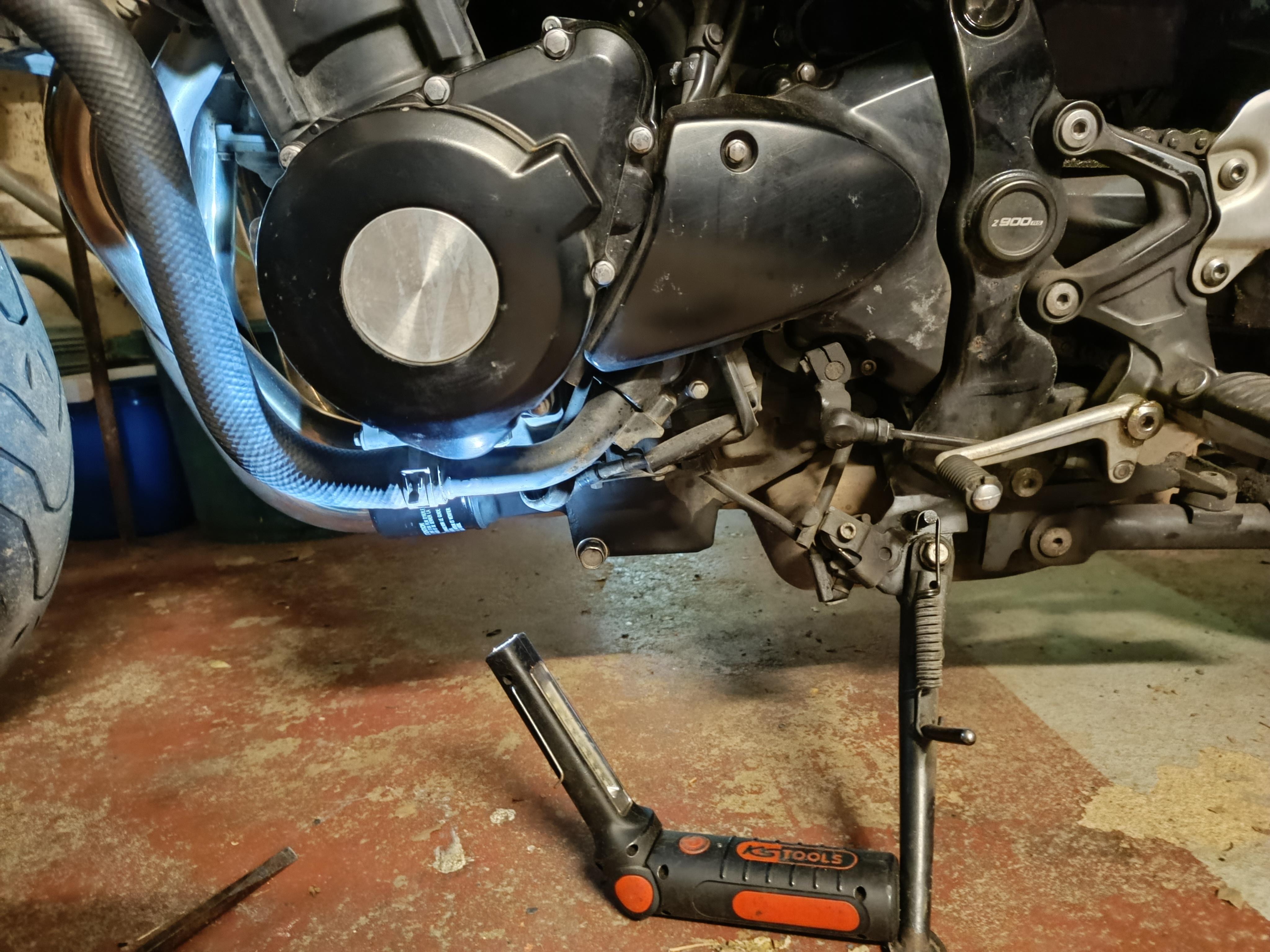

En roulant son voyant rouge sur le haut de l’écran central s’est allumé en continue . Puis son voyant d’huile s’est allumé quelque temps plus tard. ( Petit voyant clignotant sous le gros pavé rouge ).
J’ai trouvé sur le net des témoignages d’oxydation de la connexion du capteur de pression d’huile . J’ai contrôlé sur ma moto et de fait il peut y avoir un problème d’oxydation .
Préventivement je vous conseille donc de lever ce risque de problème.
1- Sous le carter moteur, côté gauche , derrière le tube rigide de circulation de liquide de refroidissement, se trouve le fameux capteur .
2- Il est recouvert d’un caoutchouc de protection ( genre butée de porte mais souple )
3- Dégager c’est caoutchouc à l’aide d’une lame de tournevis plat .
4- Dévisser le boulon de six intégralement pour libérer le fil électrique et brosser l’ensemble avec une petite brosse métallique)
5- Beurrer la cosse et le capteur avec un peu de graisse dialectique ou de la graisse au cuivre
6- Remplir le caoutchouc avec la même graisse
7- Revisser la cosse sur le capteuret remettre le caoutchouc de protection en place
8- Essuyer le trop plein de graisse . C’est fini . Vous pouvez prendre ou reprendre la route du rasso .
