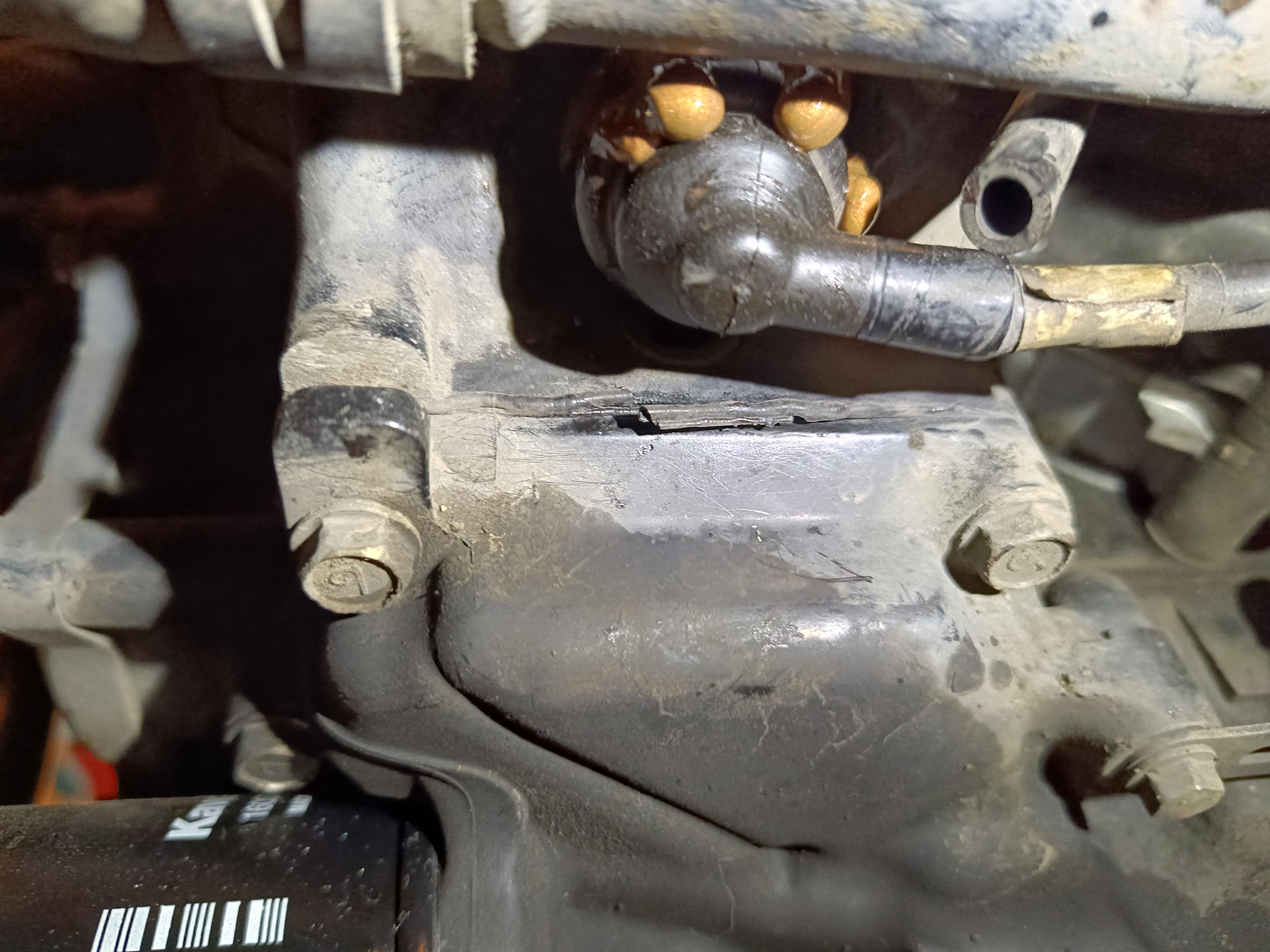

1- Sous le carter moteur, côté gauche , derrière le tube rigide de circulation de liquide de refroidissement, se trouve le fameux capteur .
2- Il est recouvert d’un caoutchouc de protection ( genre butée de porte mais souple )

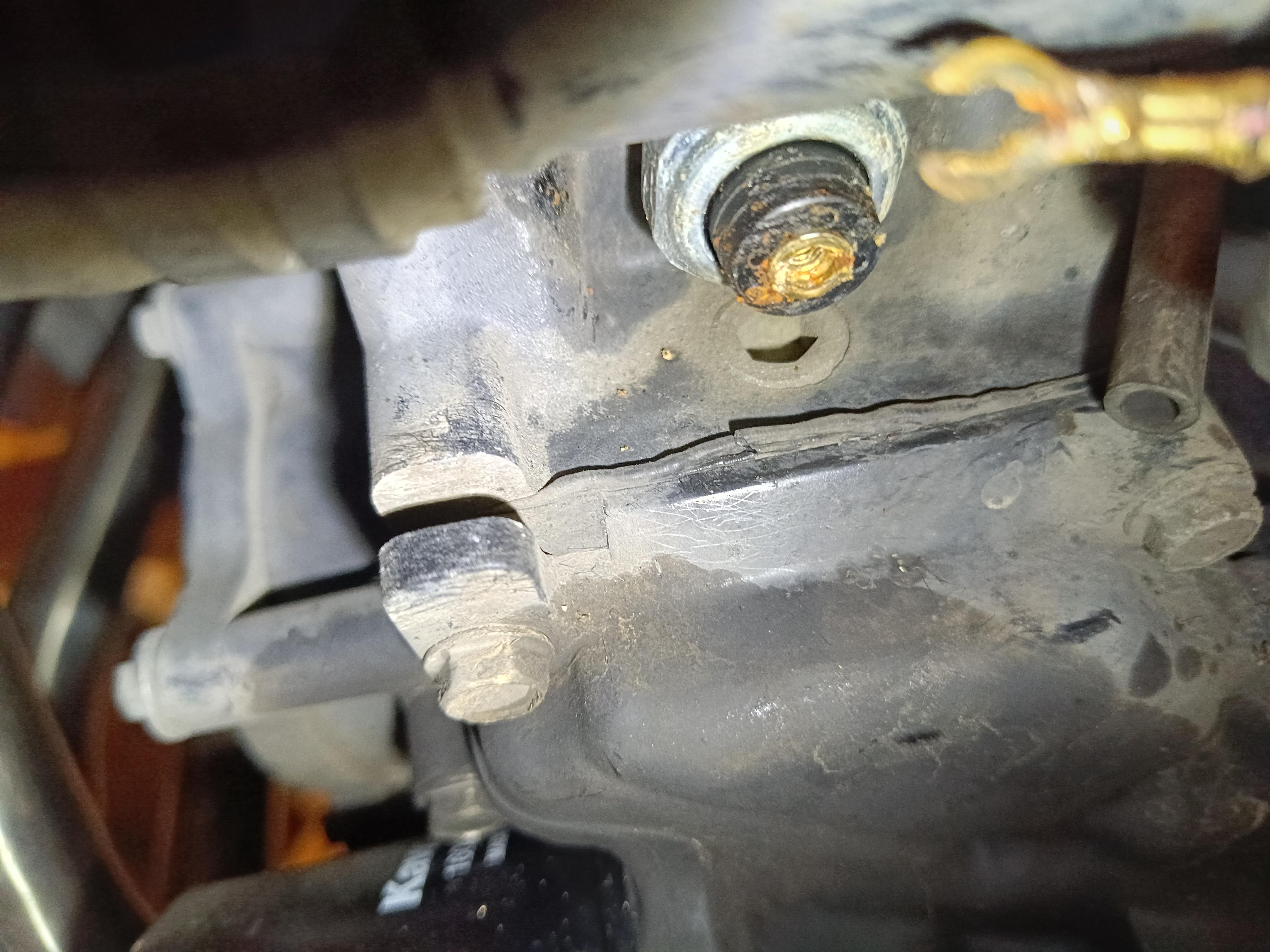

3- Dégager c’est caoutchouc à l’aide d’une lame de tournevis plat .

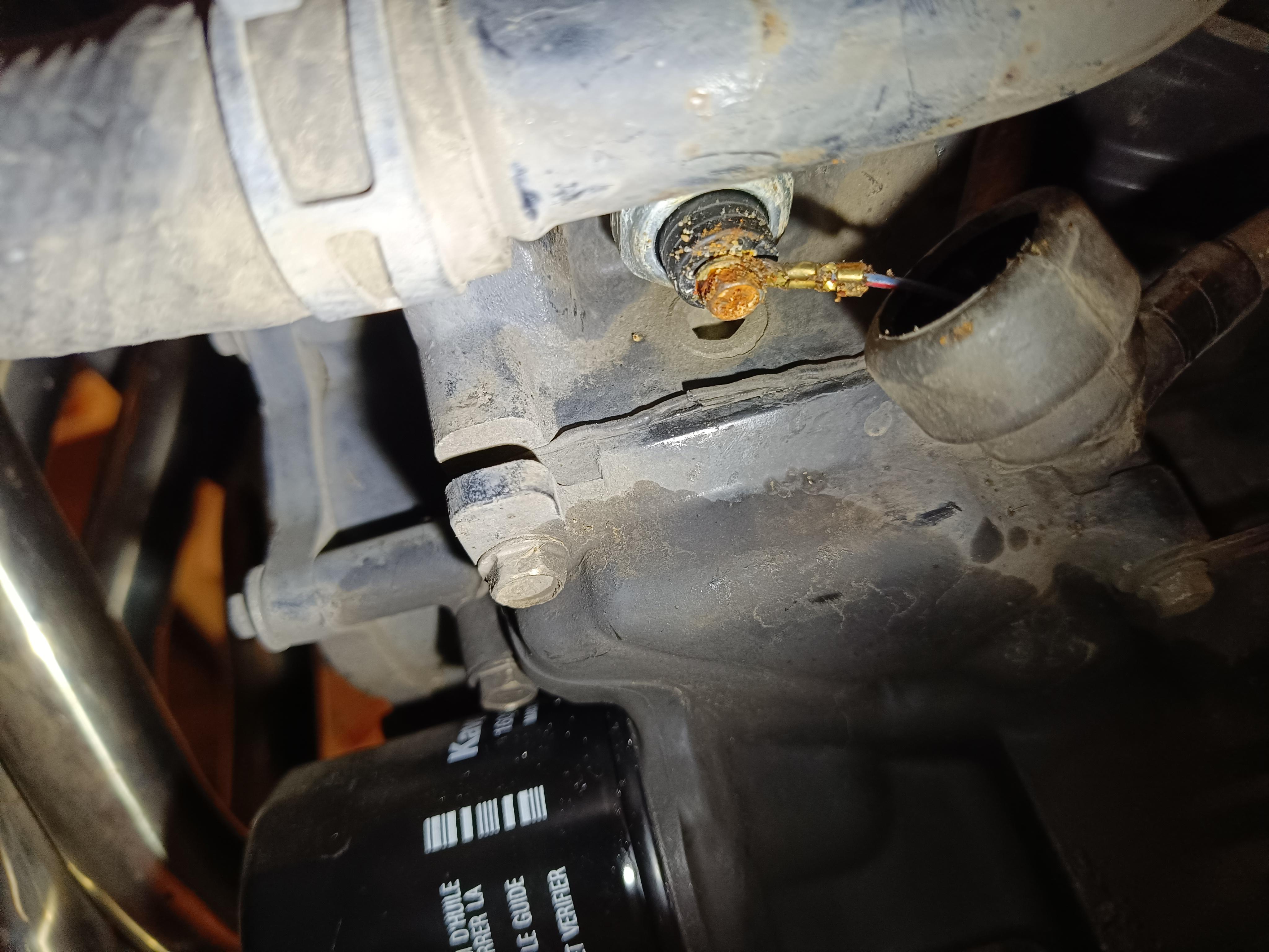

4- Dévisser le boulon de six intégralement pour libérer le fil électrique et brosser l’ensemble avec une petite brosse métallique)

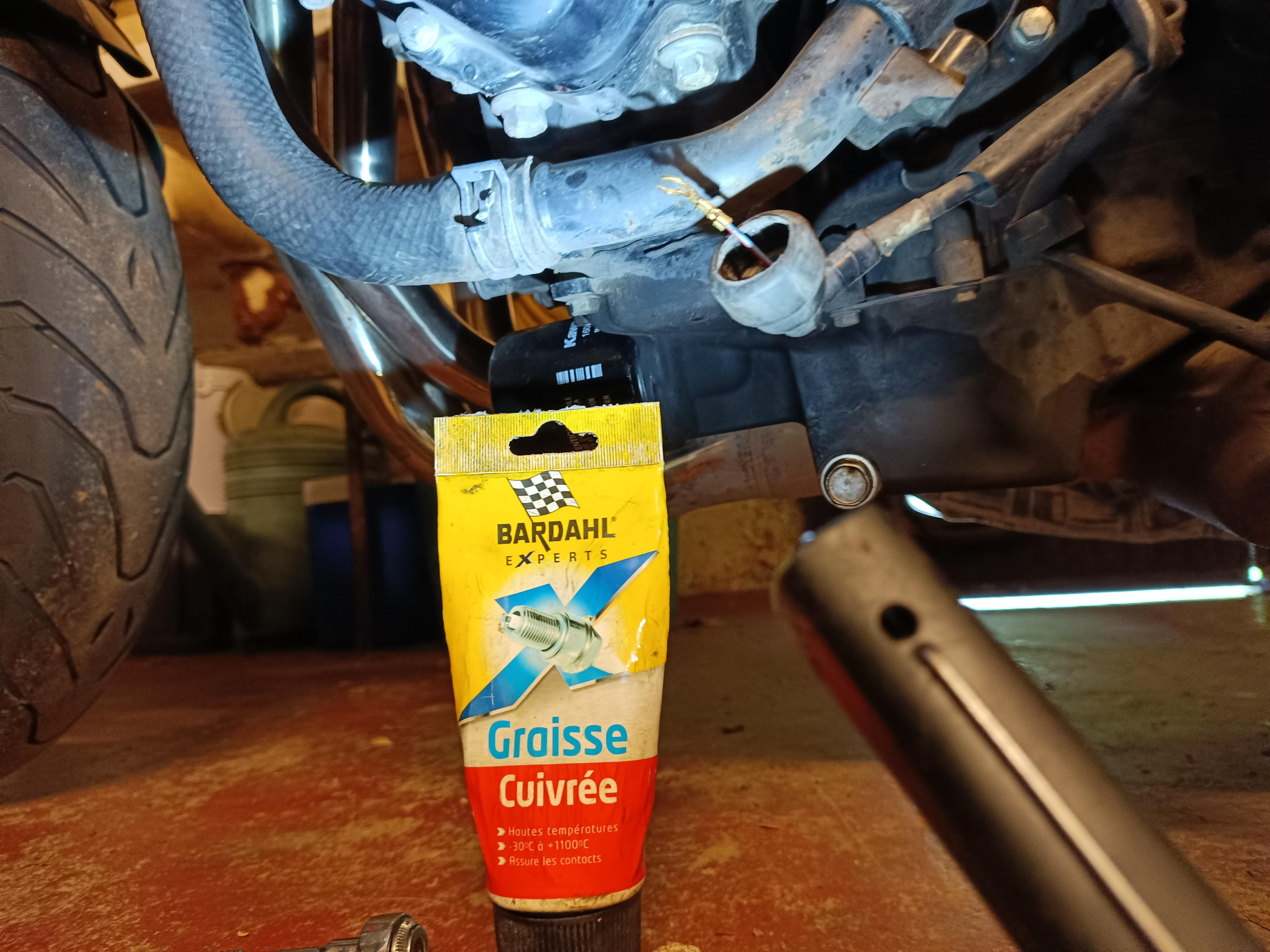

5- Beurrer la cosse et le capteur avec un peu de graisse dialectique ou de la graisse au cuivre
6- Remplir le caoutchouc avec la même graisse
7- Revisser la cosse sur le capteuret remettre le caoutchouc de protection en place
