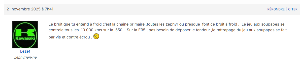

            Pour le bruit  que tu entend je t’avais déja répondu le 21 novembre :whistle:
            #372153
              Typiquement sur la vidéo avant synchro , nous avons le bruit de machine à coudre . La synchro a permis que le moteur ne tourne pas à contre et de ce fait a soulagé la chaîne primaire . Encore une fois cette chaîne n’a pas de tendeur automatique et donc se détend légèrement . Aucun souci à avoir comme Lezef te l’avait Indique précédemment .
              #372157
                Effectivement, d’accord avec Lezef et Briconaute, définitivement un bruit de chaine primaire, mais rien de grave ! :-)
