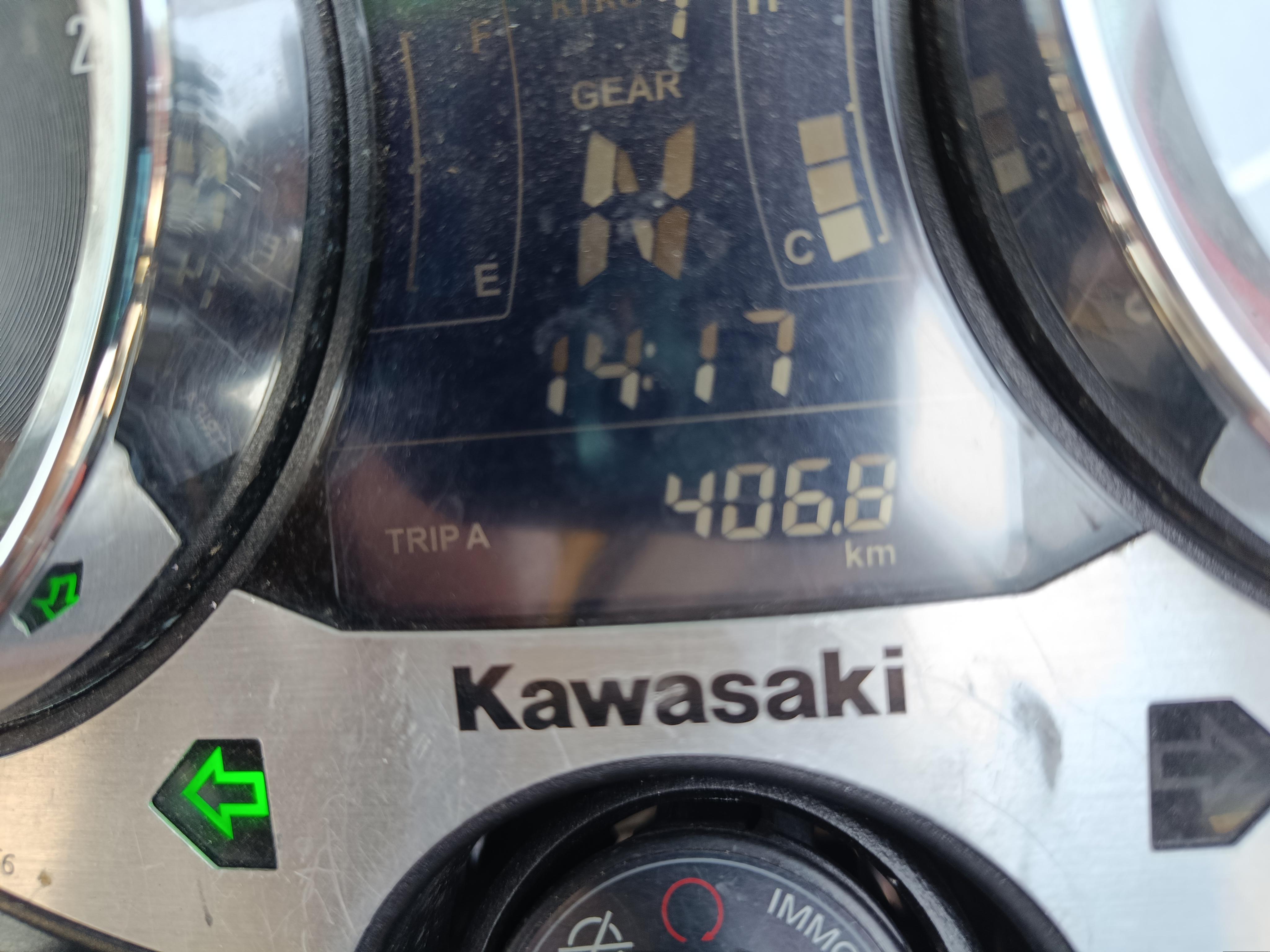

      J’avais fait 410 bornes avec un plein en Finlande . Pour ce voyage espagnol , si la pompe à essence avait été 20 bornes plus loin j’aurai pulvérisé mon record personnel , sans tomber en panne . Tant pis .

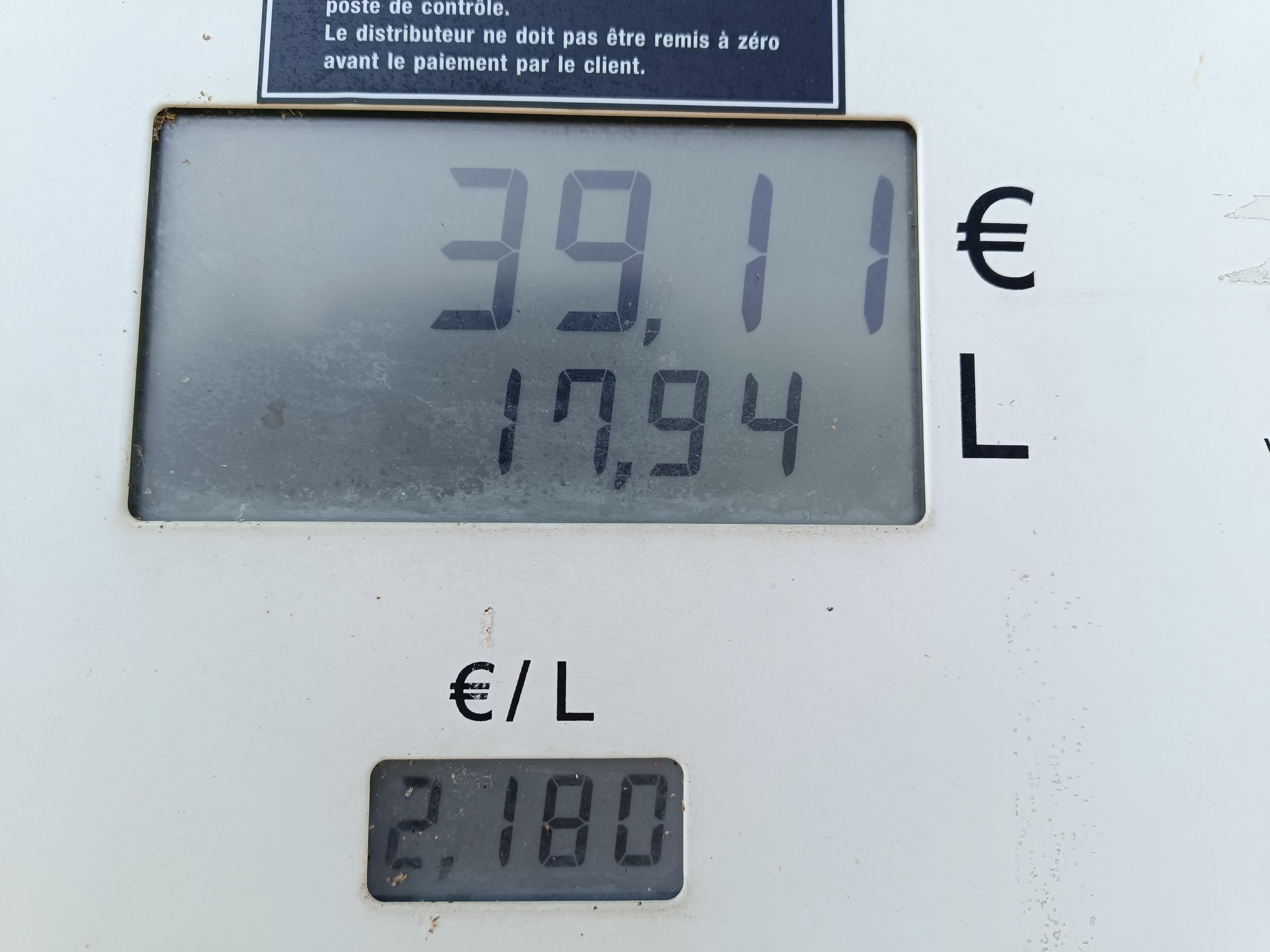

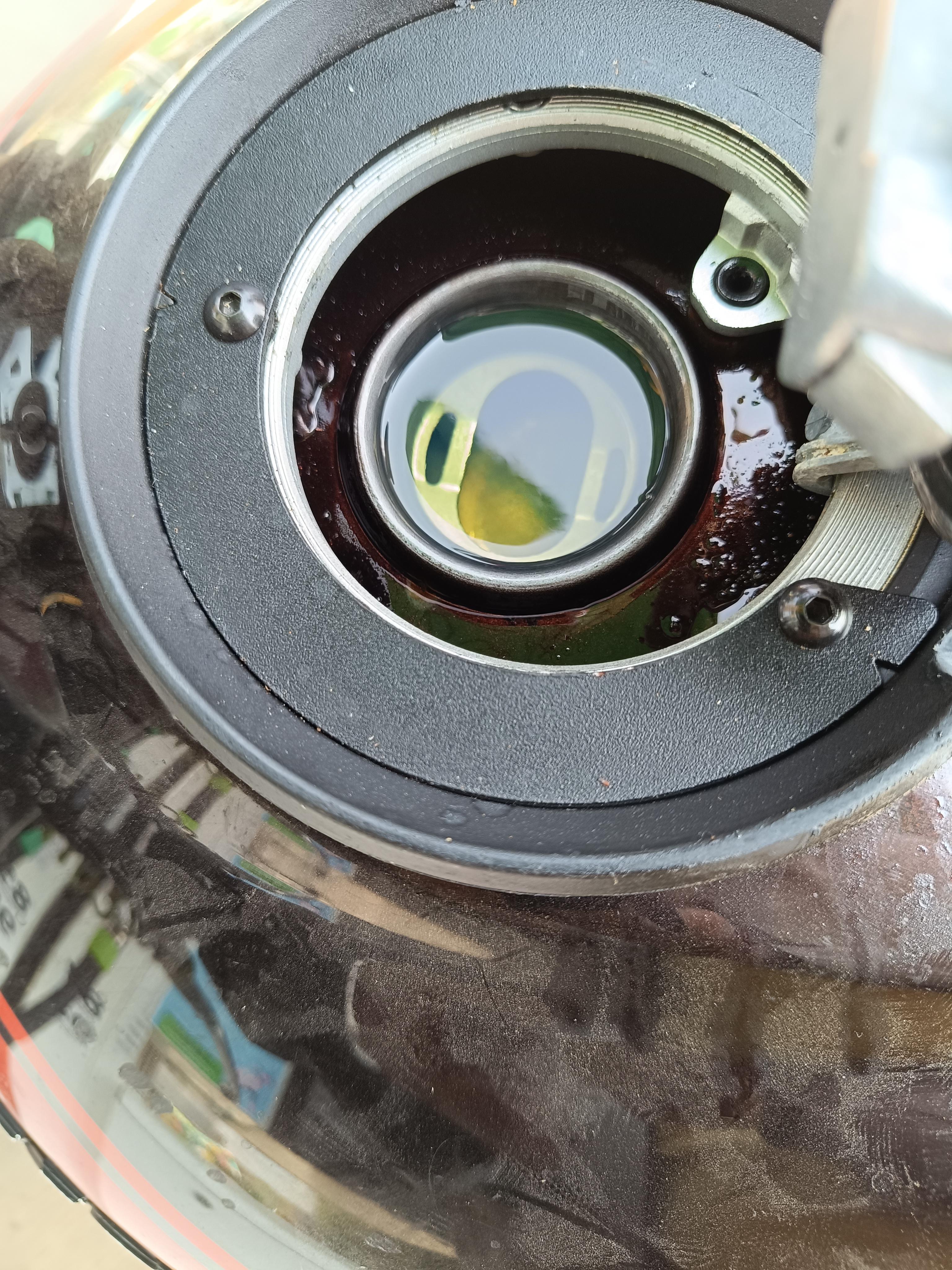

                                    Quand je fais le plein , il y a deux situations différentes : si je gare la moto après le plein , je reste à mi hauteur entre le cloisonnement haut du réservoir et la goulotte de remplissage .
                                    Si je roule après le plein , je remplis jusqu’en haut , comme sur la photo du d but de sujet . Dans ces conditions on gagne un litre et demi de contenance en plus . Là j’ai remis 17 ,94 litres et j’aurais sans doute pu en mettre 18,5 si j’étais allé au bout de la fin .
