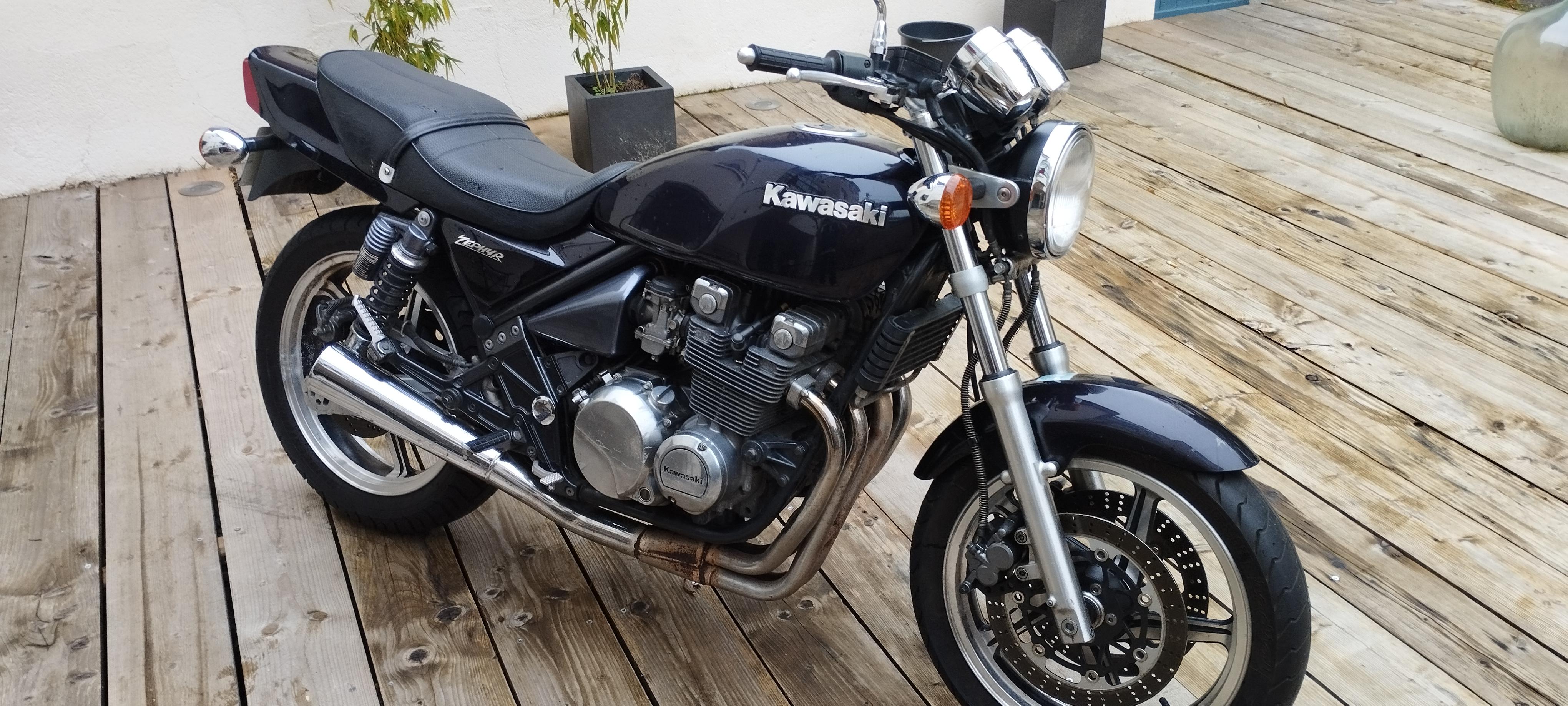

                  en réponse à : elle s etouffe !!! #368945
                  Avatar photoZep57
                    Oui je vais réfléchir à tout ça et comme un souci n arrive jamais seul !!!
                    Au lieu d avoir 12 volts à l entrée de mes bobines j’ ai 0.6 v sur une et 10 sur l autre !!!!!!!
                    Une idée !
                    Merci
                    Bonne route

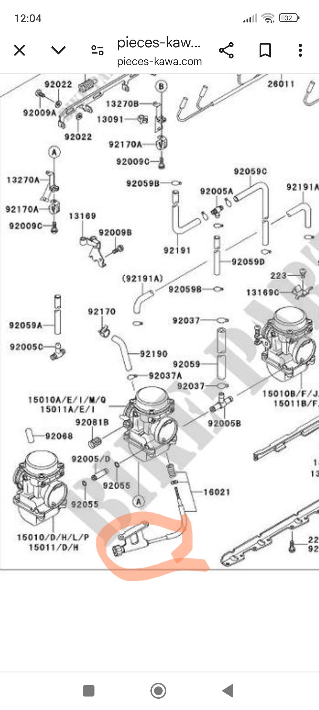

                                en réponse à : nettoyage carbus sur 550 zr de 95 #362207
                                Avatar photoZep57
                                  bonsoir
                                  je pense qu elle elle n’a pas roulé depuis loooooongtemps…… :cry:
                                  mais ça se tire ça se tourne ???
                                  merci
