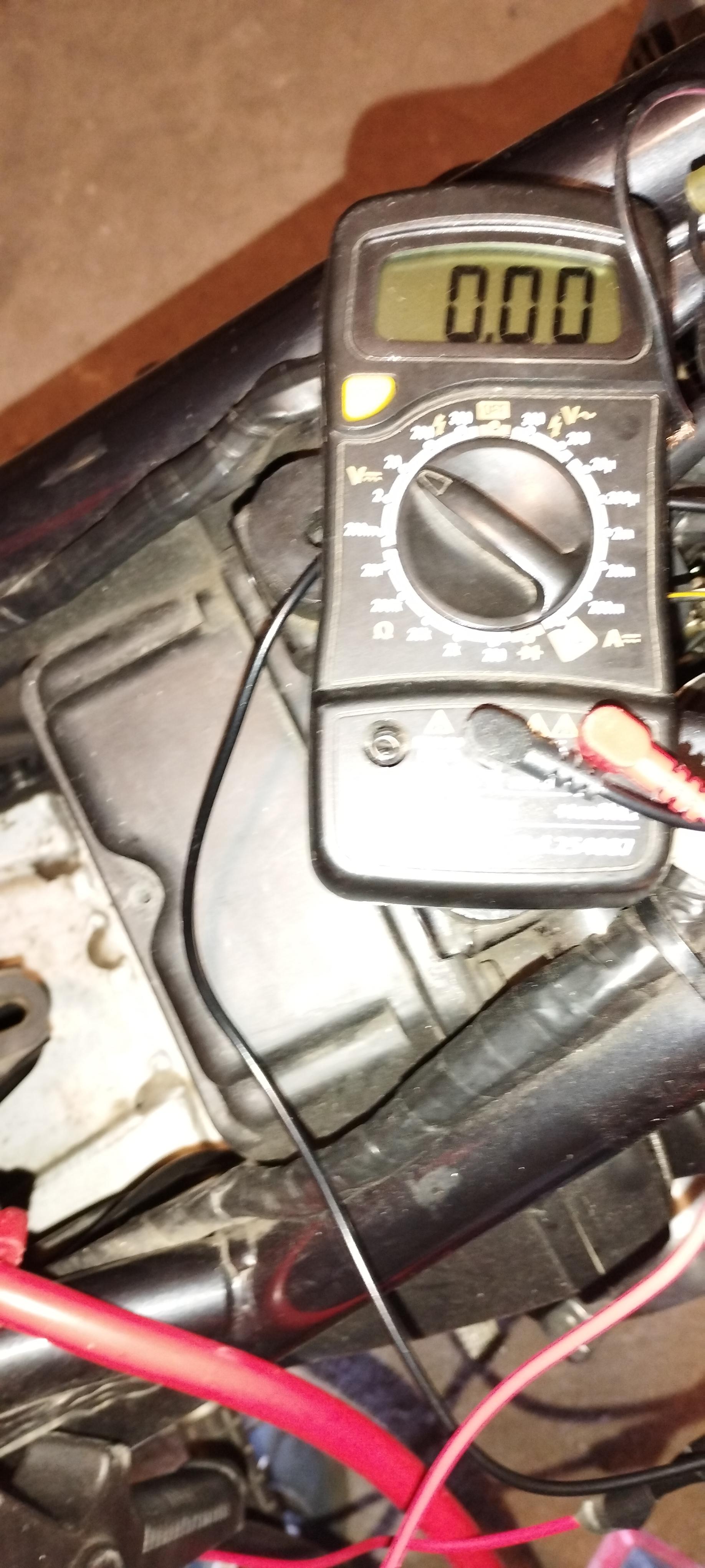

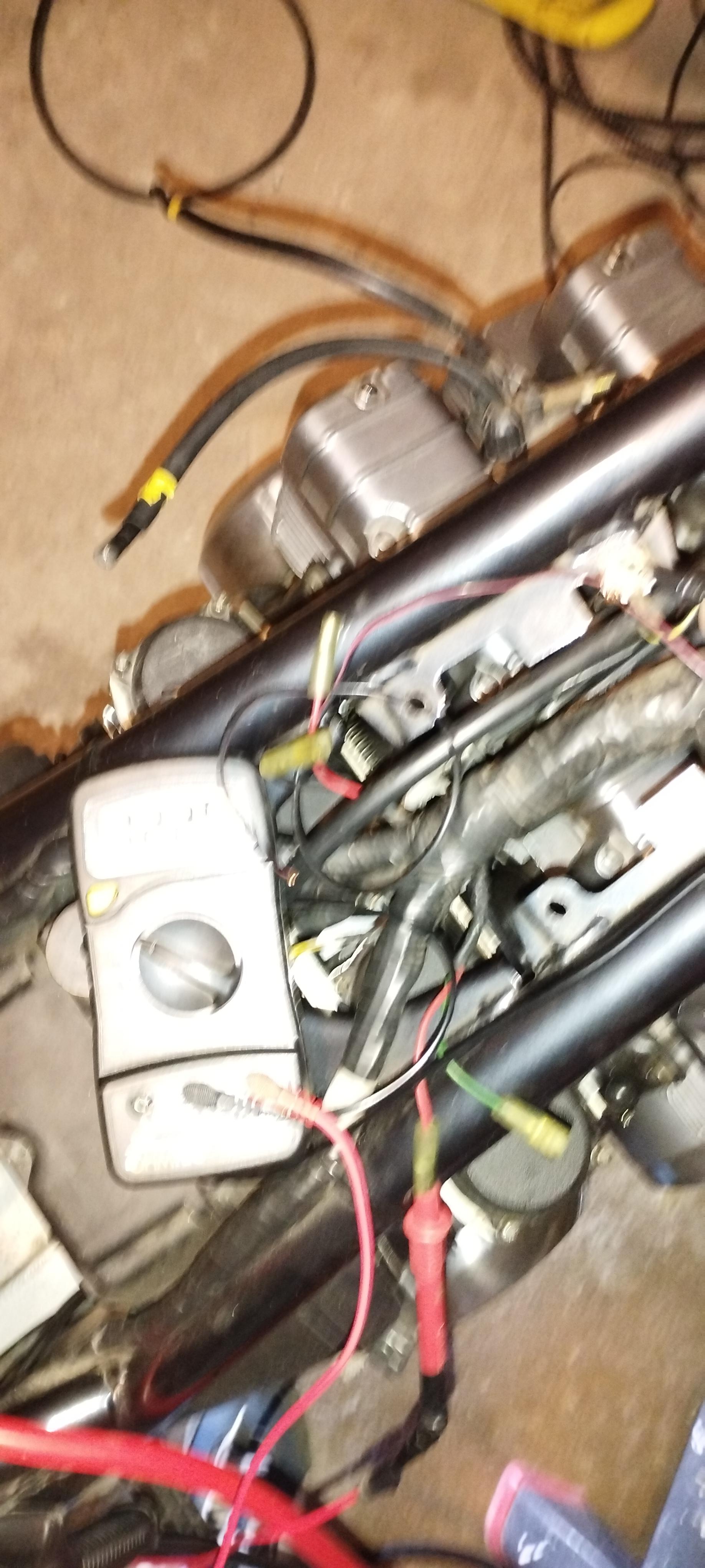

      bonjour
      petit soucis d alimentation de mes bobines
      en mesurant le voltage venant des 2 fils qui alimentent la bobine d un cote j ai 12 volts l autre 0
      mais si je mets le fil a la masse la j ai 12 volts
      un avis ??merci bonne journee

          Avatar photoZep57
            les resistances sont bonnes. à la sortie des deux files qui alimentent la premiere bobine sur  une des deux j ai 11 volts sur les deux autres fils qui aliment la seconde bobine j ai 0.5 volts si je branche le fil noir des 2 à une masse je retrouve 12 volts sur les deux j ai 2 cdi meme soucis sur les deux
            les 2 sont morts ????
            comment puis je le verifier  quelle fiche pourrait poser probléme sur le cdi  ????
            merci

              Je pense déjà qu’il y a un souci de référentiel… Je n’ai pas les schémas, je ne peux plus investiguer.
              Quoi qu’il en soit sur un premier jet, vérifie tes masses sur les 2 bobines. J’entends par la, compare la masse de celle qui a 12v et celle qui ne les a pas. Suis les fils, il se peut qu’il y ait une surprise quelque part… (cosse oxydée, fil débranché ou ne tenant plus qu’à pas grand chose… mais je partirai plus pour de l’oxydation vu tes valeurs).
              Petite astuce : quand tu prends tes valeurs au multimètre, mets toujours ton fil de masse (noir) sur le moteur, le chassis puis directement à la batterie (-). Et une petite comparaison des valeurs avec ces différents référentiels (masse) peuvent t’indiquer l’endroit ou chercher.
              En espérant avoir compris une partie du souci… Je ne suis pas spécialiste des bobines.
              De ce que je viens de lire, pour tester tes bobines, il te faut mesurer la résistance entre les enroulements secondaires, soit entre les 2 sorties de bobines (bobine débranchée). Tu devrais trouver une valeur de quelques kOhms
              Tiens nous au courant ! Vas y méthodiquement !
              Edit : Faut pas hésiter à me corriger si je dis une bêtise les spécialistes ! :-)

                  Il a pas tord williamb, en plus de vérifier qu’il n’y ait pas de soucis sur l’alimentation de celle-ci par le CDI (sur le faisceau donc), tu peux vérifier les masses aussi (le faisceau aussi).
                  Ainsi, tu auras vérifié tes résistances de tes bobines et si ton faisceau est OK, et ainsi tu trouveras forcément la panne.
