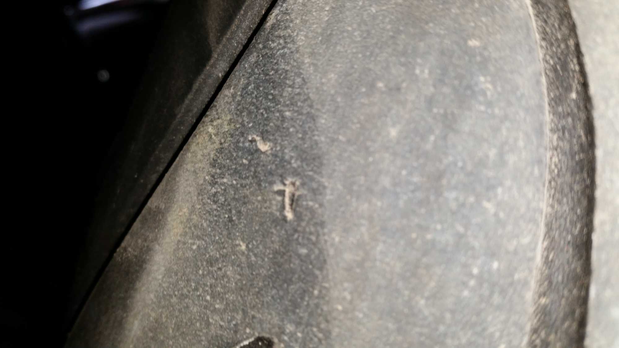

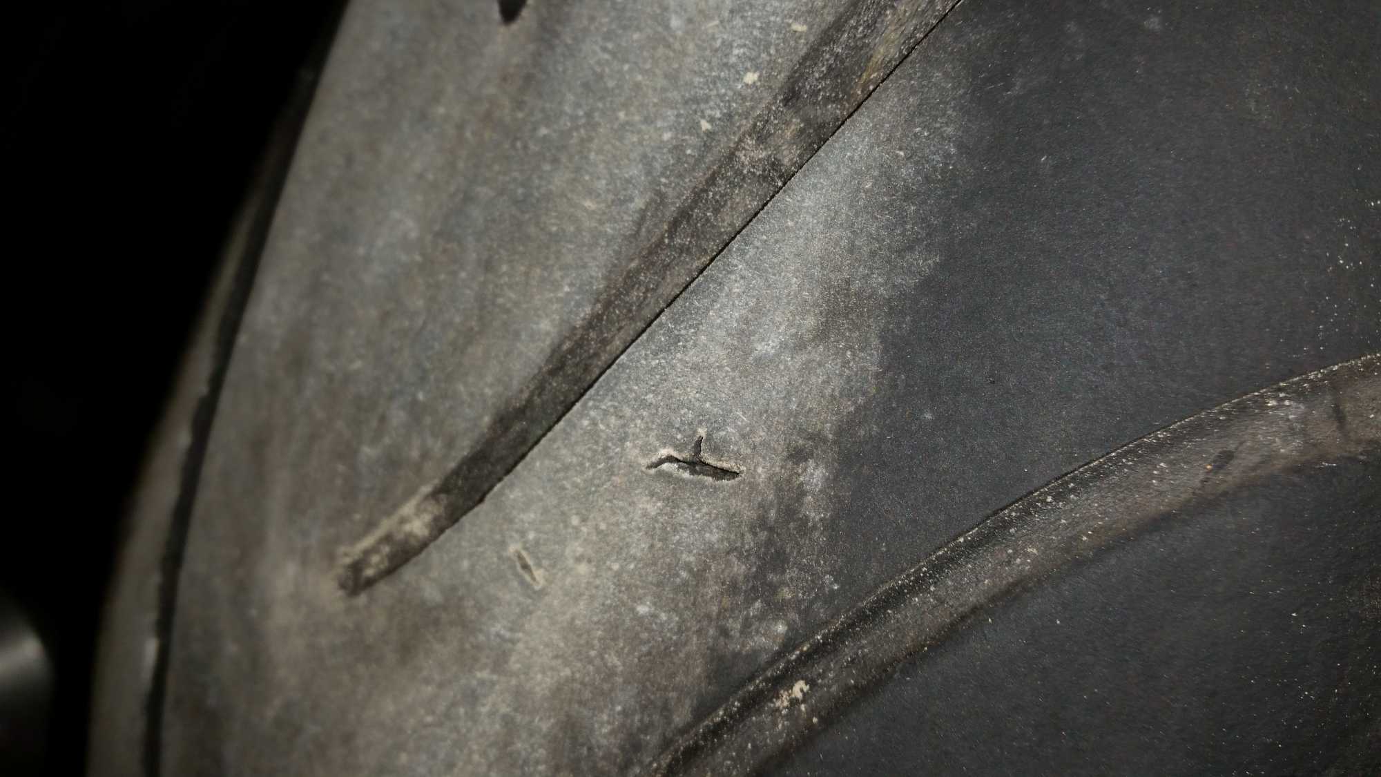

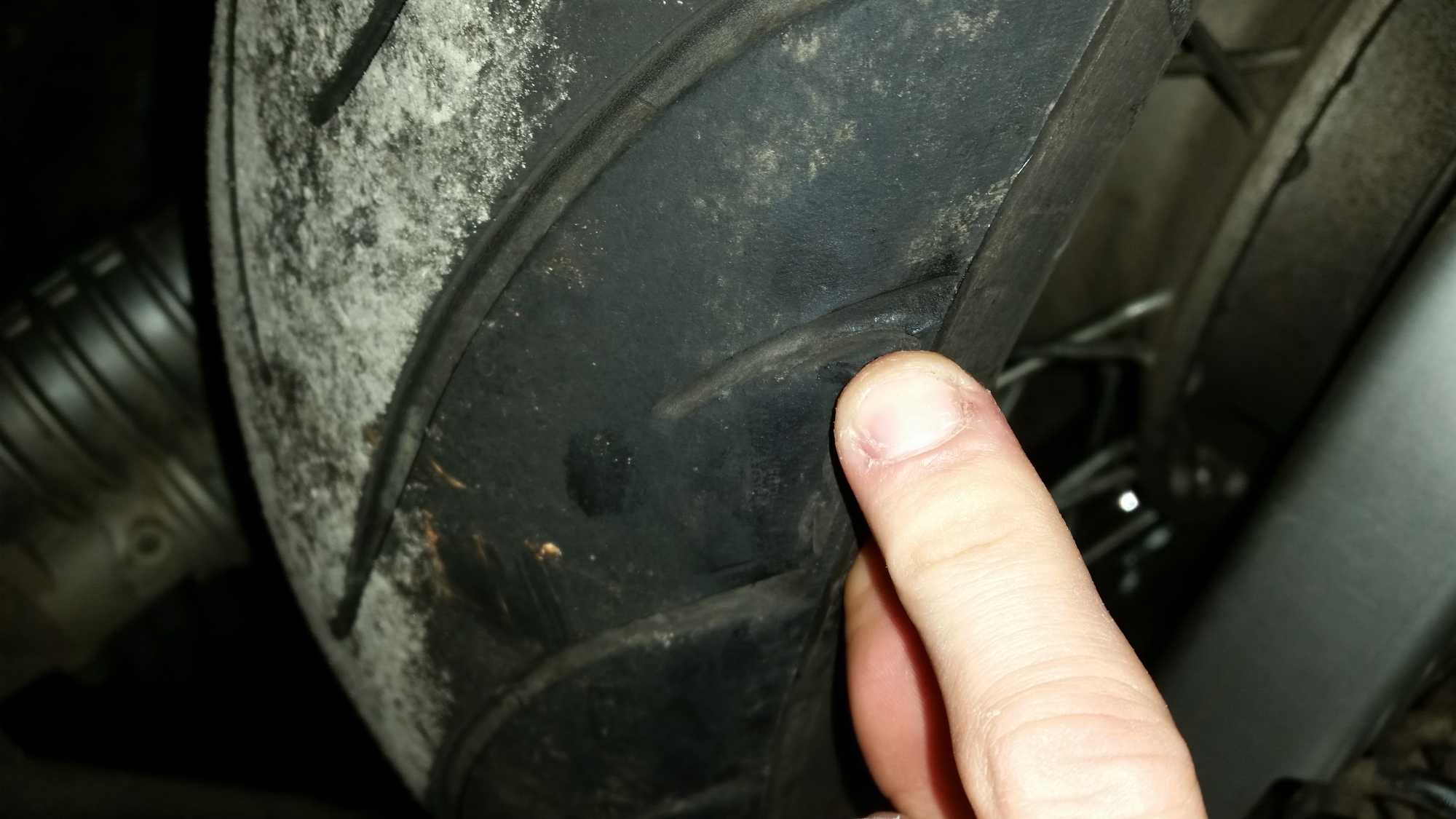

    en réponse à : Entailles pneu #96323
    Okay les gens je vais finir mon pneu dans la normal alors ^^ merci, car bon ça m’aurait bien fait galérer de devoir le changer alors qu’il me reste de la marge par rapport au témoin d’usure…
    en réponse à : Entailles pneu #96211
    voila
    en réponse à : Entailles pneu #96210
    Je sais zkuba mais j’ai une chambre à air il me semble puisque que je roule en héritage et on m’a toujours dit que jante à rayon = incompatible pneu tubeless sinon risque d’éclatement. Enfin bref voici les photo (j’ai fait comme j’ai pu elle est rangée dans le fin fond du garage) Il y a plusieurs entaille sur la bande de roulement et celle ou ont voit mon doigt c’est une entaille a la limite du pneu je tire un peu sur la gomme coupé en fait En regardant sur le net j’ai constaté que pas mal de monde a déjà eu des entailles dans le pneu et que ce n’était pas forcement grave si on pas moi la structure de celui ci mais bon…
