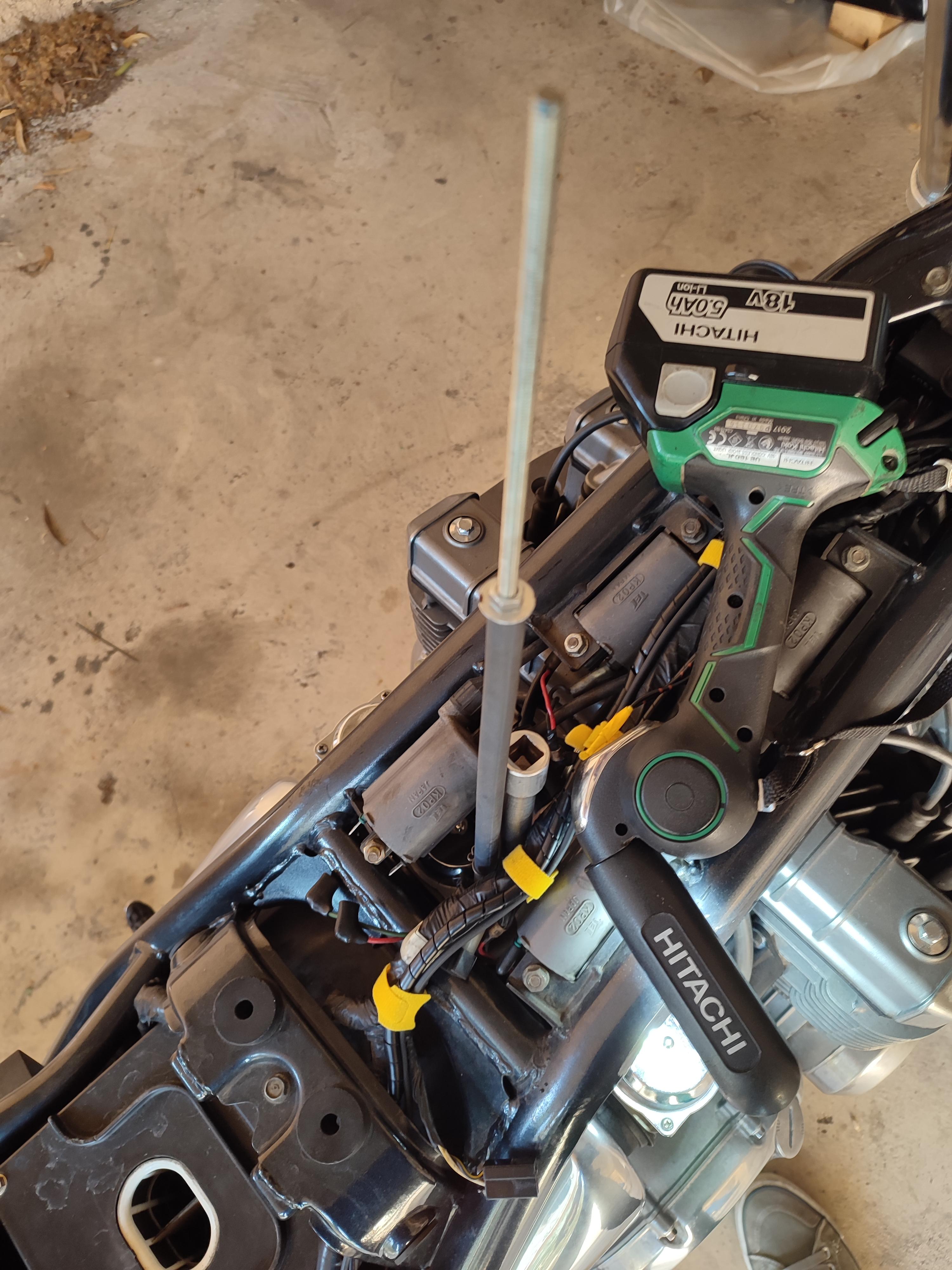

Là où ça s’est gâté, c’est lorsque j’ai vu où la durite se branche sur les carbus. Comme je n’ai pas des doigts de 20 cm, je requiert l’avis des experts.
Est-il possible de brancher cette durite sur les carbus sans déposer la rampe? Sinon, que faut-il démonter à part le réservoir (ça c’est finger in the nose)?
