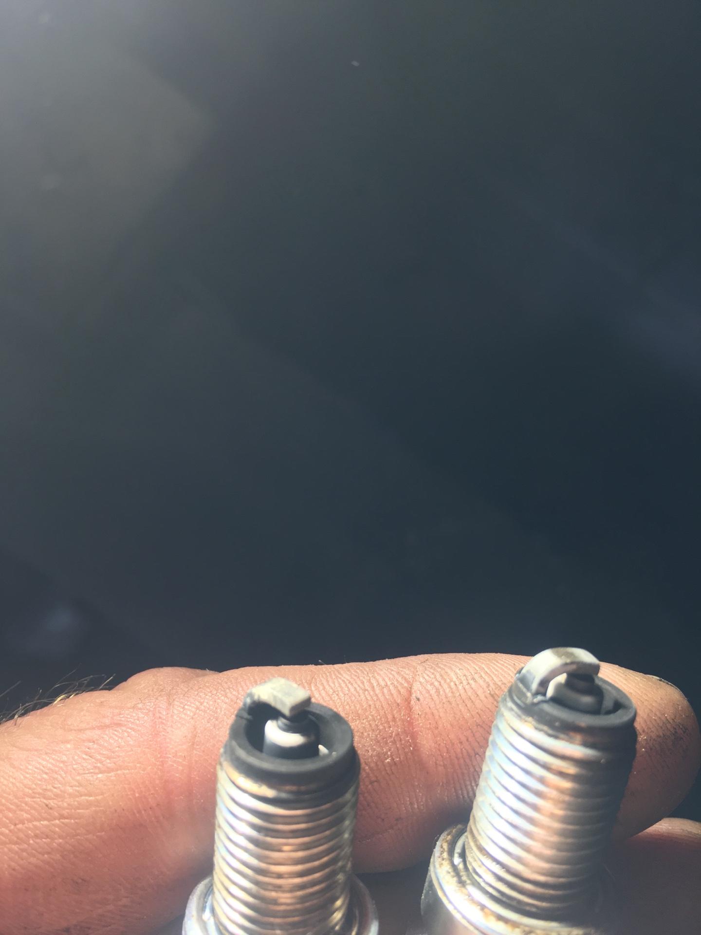

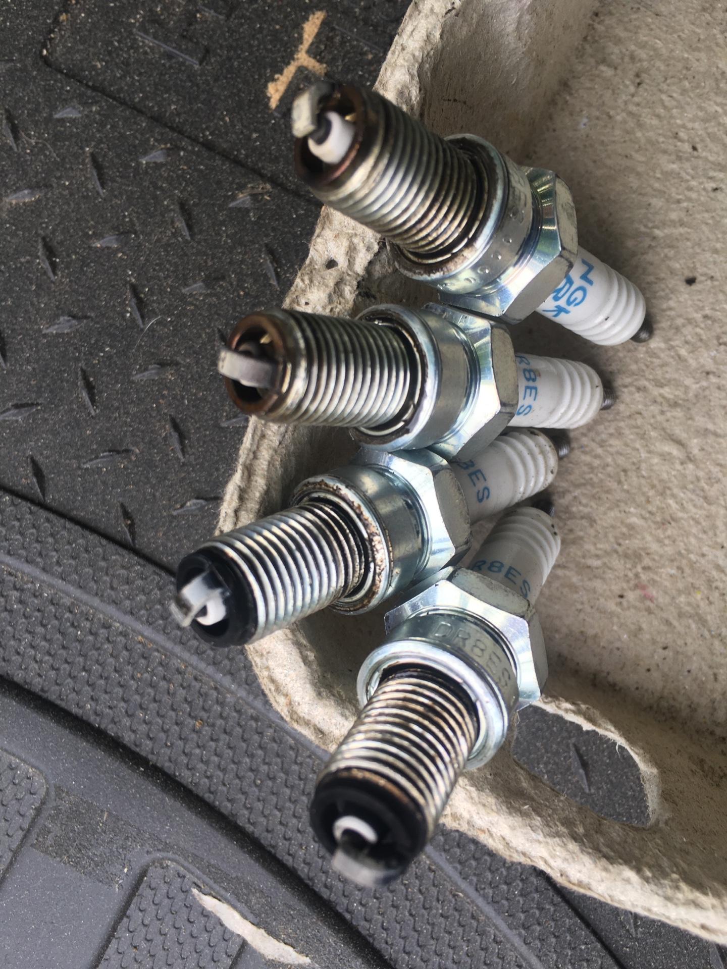

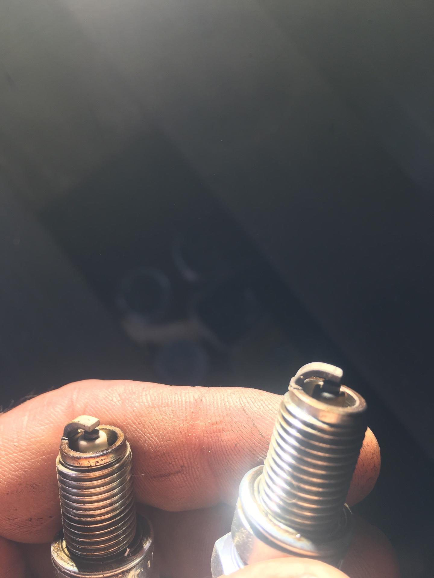

      Voila quelques photos de mes bougie après une balade d’une dizaine de bornes (les bougies sont neuves aussi!):
      Les deux noircies (en bas) sont cylindre 1 et 2, et les deux du haut sont 3 et 4.

        Tu nous confirmes que là, c’est la bougie après 10 minutes à 5000 tours ?
        Si oui cette bougie allume bien et le mélange air essence est bon .
