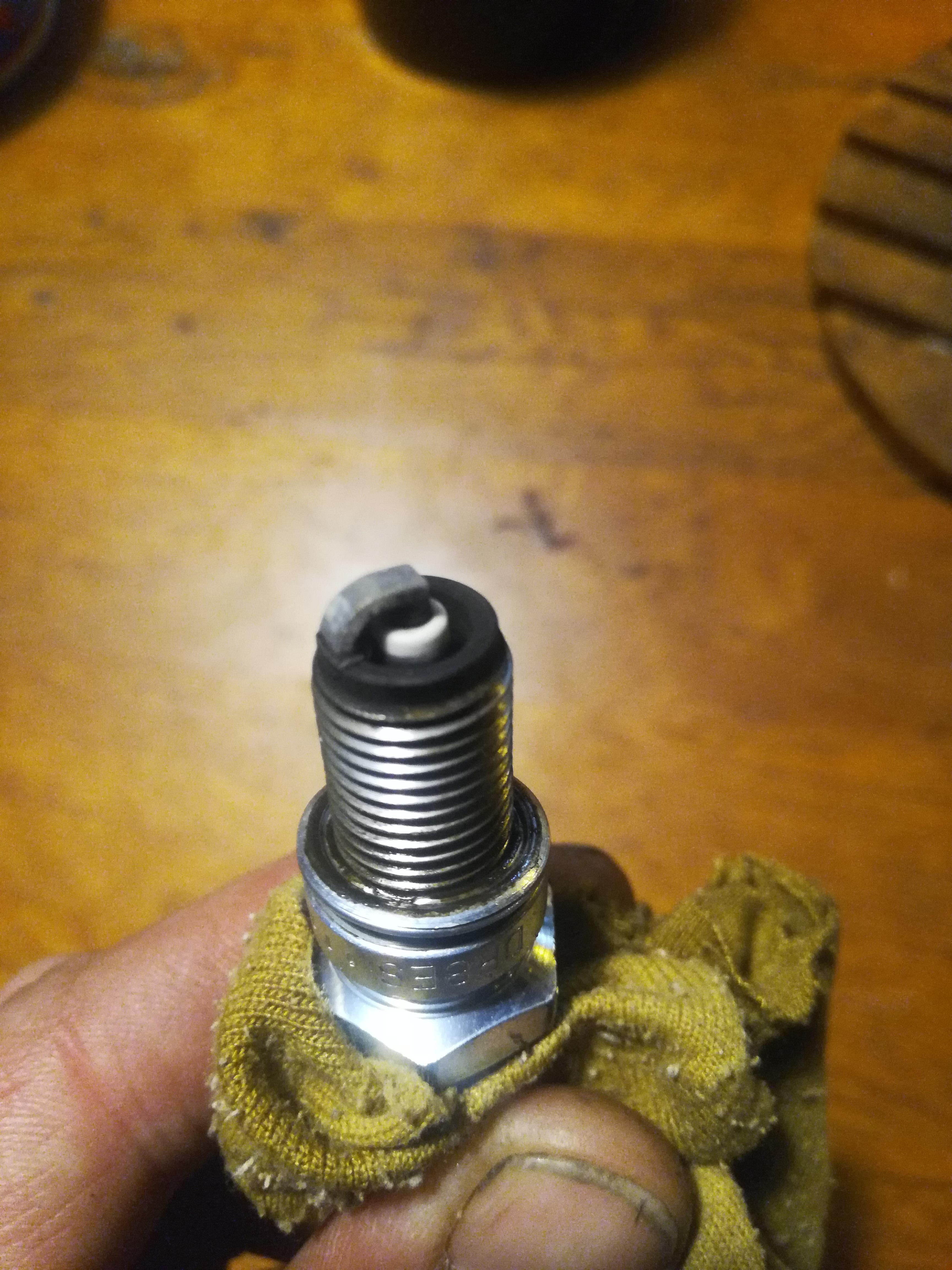

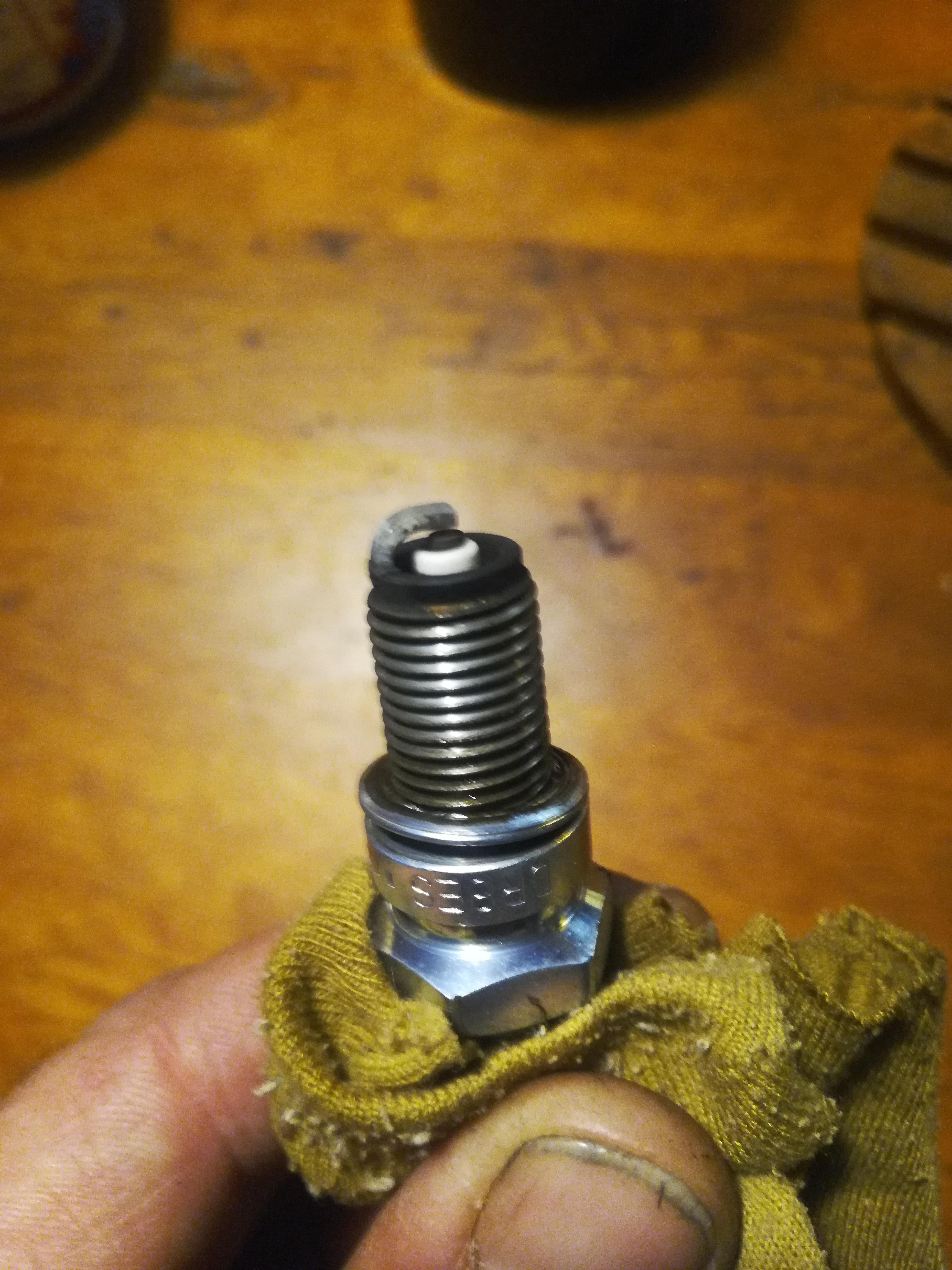

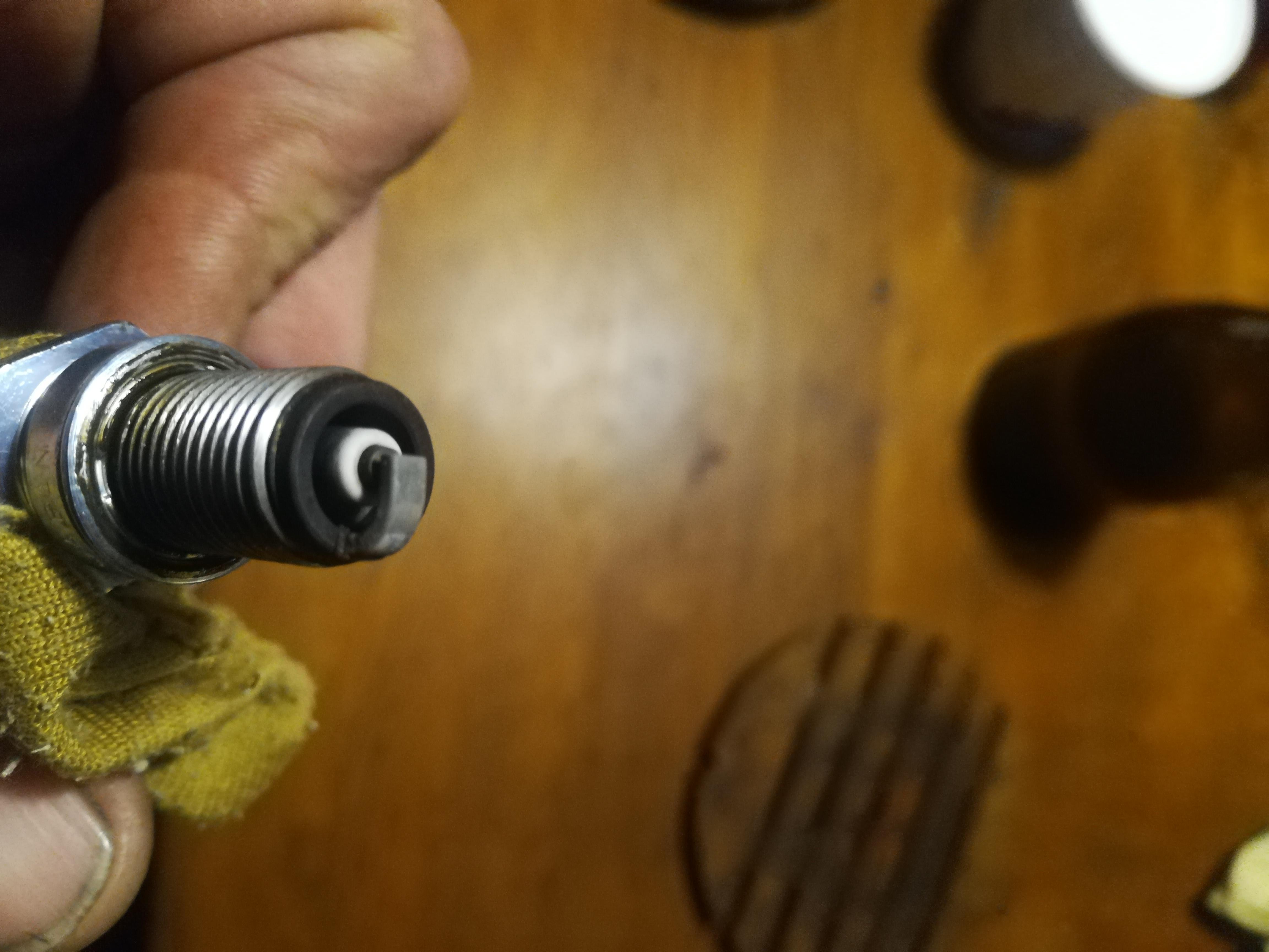

Voila quelques photos de mes bougie après une balade d’une dizaine de bornes (les bougies sont neuves aussi!):
Les deux noircies (en bas) sont cylindre 1 et 2, et les deux du haut sont 3 et 4.
