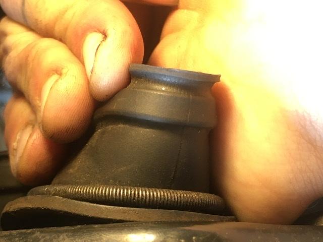

          Et en lien avec ZephO pour lever un doute, as-tu mis un filtre à essence sur ton circuit ?
          #365342

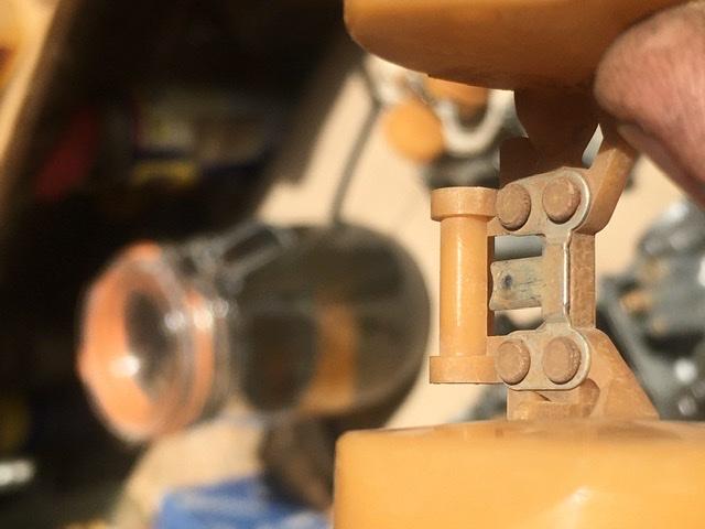

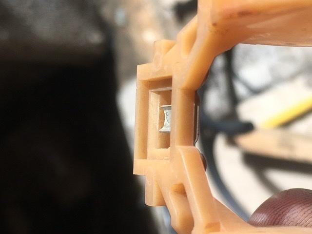

            Salut, peux-tu faire une photo du flotteur que je puisse voir l’angle de la languette ?
            Tu as le doigt dessus. Il ne faut pas qu’elle soit pliée de quelque façon que ce soit.
            #365351
            Avatar photoJojo
              Salut à vous, me voici au rapport!
              voici une photo des pipes et manchons qui sont biens souples et sans aucune craquelure (même en les triturant un peu)
              Pour les joints des richesses, effectivement si c’est du torique à l’origine, je vais en recommander.
              Je n’ai pas de filtre sur mon circuit mais le réservoir a eu droit à son kit Restom.

              Et voici pour les flotteurs:

                  Avatar photoFlo
                    Ça donne quoi tes hauteurs de flotteurs ?
                    #365449
                    Avatar photoJojo
                      Je suis à 17mm environ partout, en remontant je ferai le contrôle avec la durite!

                      #365450
                        Tu devrais faire le contrôle en dynamique (avec la durite) avant de reposer la rampe.
                        Ainsi, si ce n’est pas bon, il ne sera pas trop tard pour rectifier
                        #365455
                        Avatar photoFlo
                          +1 avec ZephO, cale ta rampe sur un établi et vérifie les niveaux avant remontage.
                          Ceci dit, si la hauteur des flotteur est bonne en mesurant il y a peu de chance que ce ne soit pas bon avec la durit.
