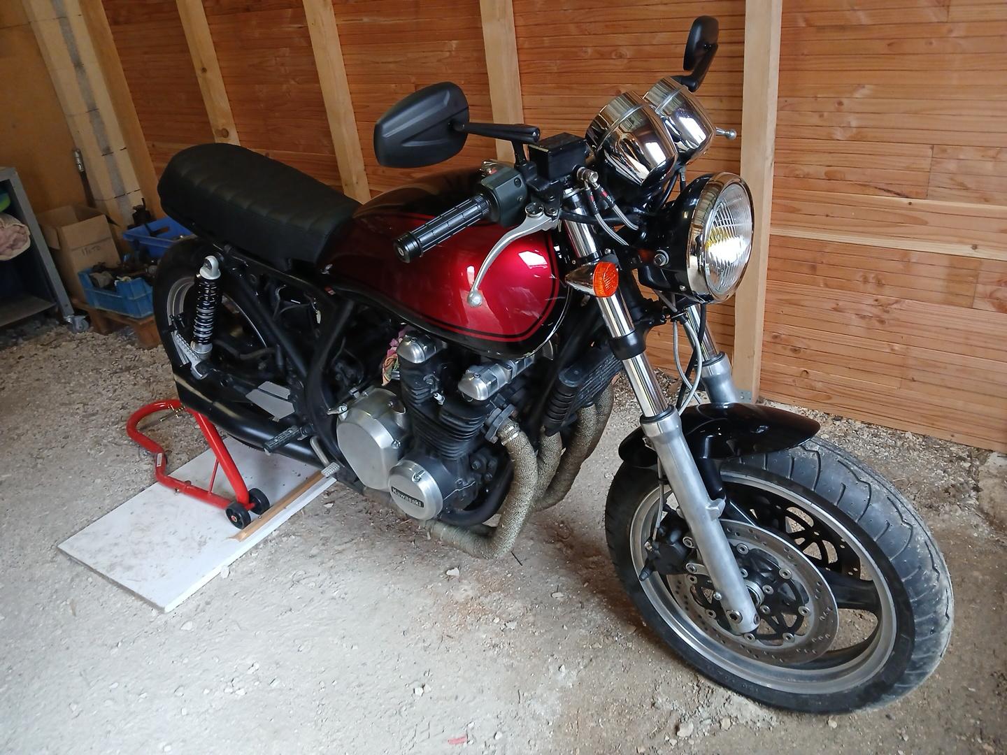

      Ma moto (750 zephyr 92) avance bien, je viens de faire refaire la peinture du réservoir et j’ai les logo d’origine neuf à poser.
      donc si quelqu’un pouvais me donner les dimensions (hauteur et distance du bord du reservoir) du logo a l’origine?
      et conseil avant pose (je pensait chauffer légérement le logo pour facilité la colle et l’arrondi ???
      vous met photo actuel (ca fait 6 ans que je l’avais commencer , par manque de temps et budget…petit à petit ca avance)

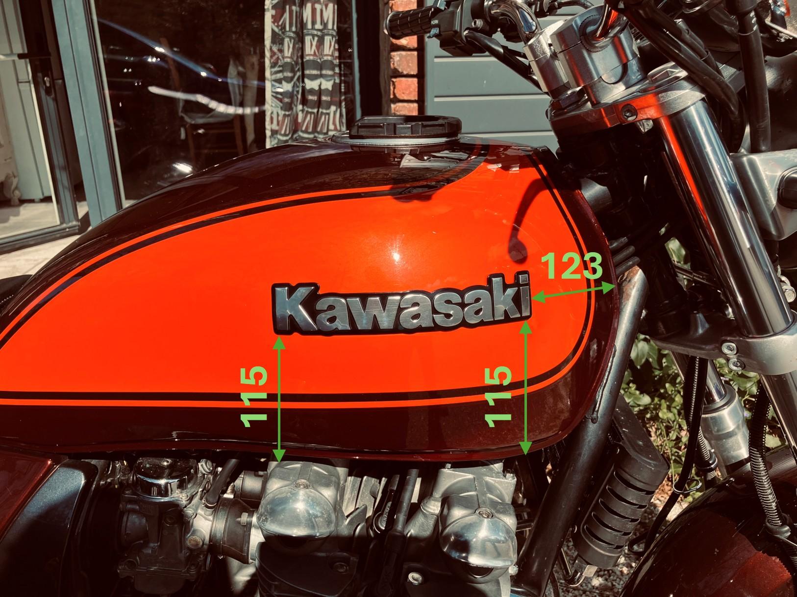

            C’est clair, ci-dessous les cotes relevées avec un mètre à ruban que j’ai appuyé le long de la courbe du réservoir
            Si tu as des questions n’hésites pas

                  C’est clair, ci-dessous les cotes relevées avec un mètre à ruban que j’ai appuyé le long de la courbe du réservoir Si tu as des questions n’hésites pas
                  Super,ca c’est clair, impec, MERCI
                  je colle ca demain
