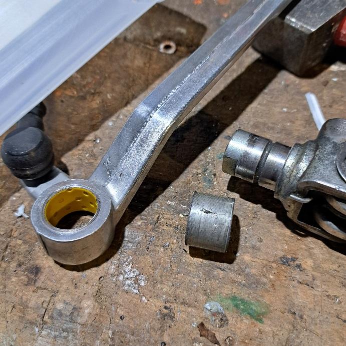

Ayant trop de jeu au niveau du selecteur de vitesse, j’ai changé simplement la bague et mis une rondelle en Téflon :
Démontage de la platine support du cale pied
Une fois démontée ,retirez le cale pied
Extraire la bague à l’aide d’une douille de cliquet en tapant avec un 🔨
( ou autre) puis mettez la nouvelle
Remontez l’ensemble sur la platine et vérifiez si le jeu du sélecteur
Si vous avez trop de jeu, mettre une rondelle en Téflon 18-28 en rectifiant l’épaisseur (ponçage à plat sur du papier de verre…c’est long!) en essayant plusieurs fois. Une fois serré ,si le selecteur est dur à coulisser ,c’est que la rondelle est encore trop épaisse.
Adresse pour la bague: http://www.123 roulement ,prix 7€43 avec frais de port
Pour la rondelle, magasin de bricolage
