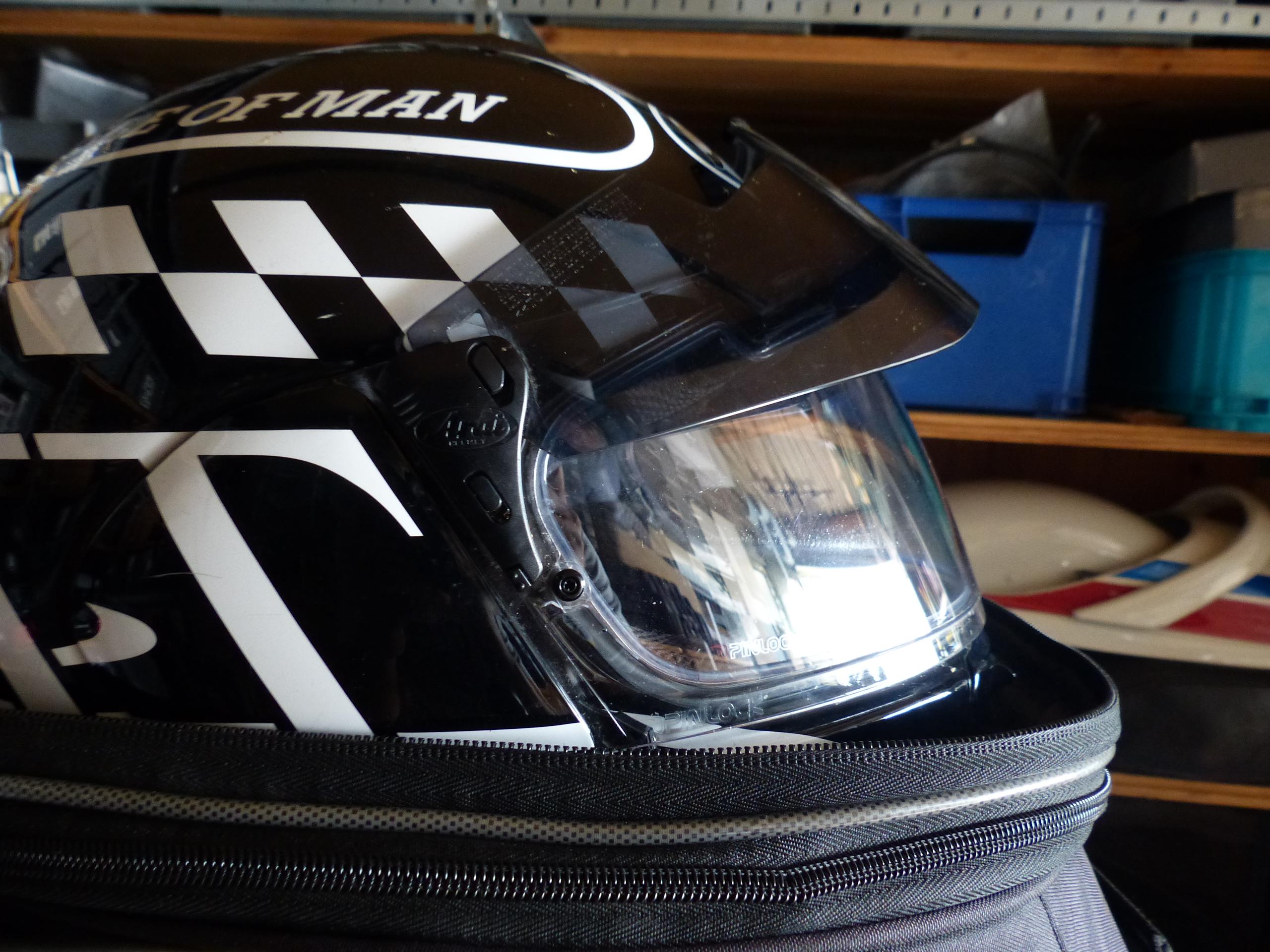

                              Comme chez Araï, on ne touche pas la calotte du casque, l’écran est donc rajouté par dessus
                              On le manipule directement avec les gants, et il est doté de 5 positions qui tiennent fermement, même à vitesse soutenue (je ne dépasse que très rarement les 130 km/h, sur autoroute allemande évidemment). La dernière position le plaque en double peau sur l’écran principal

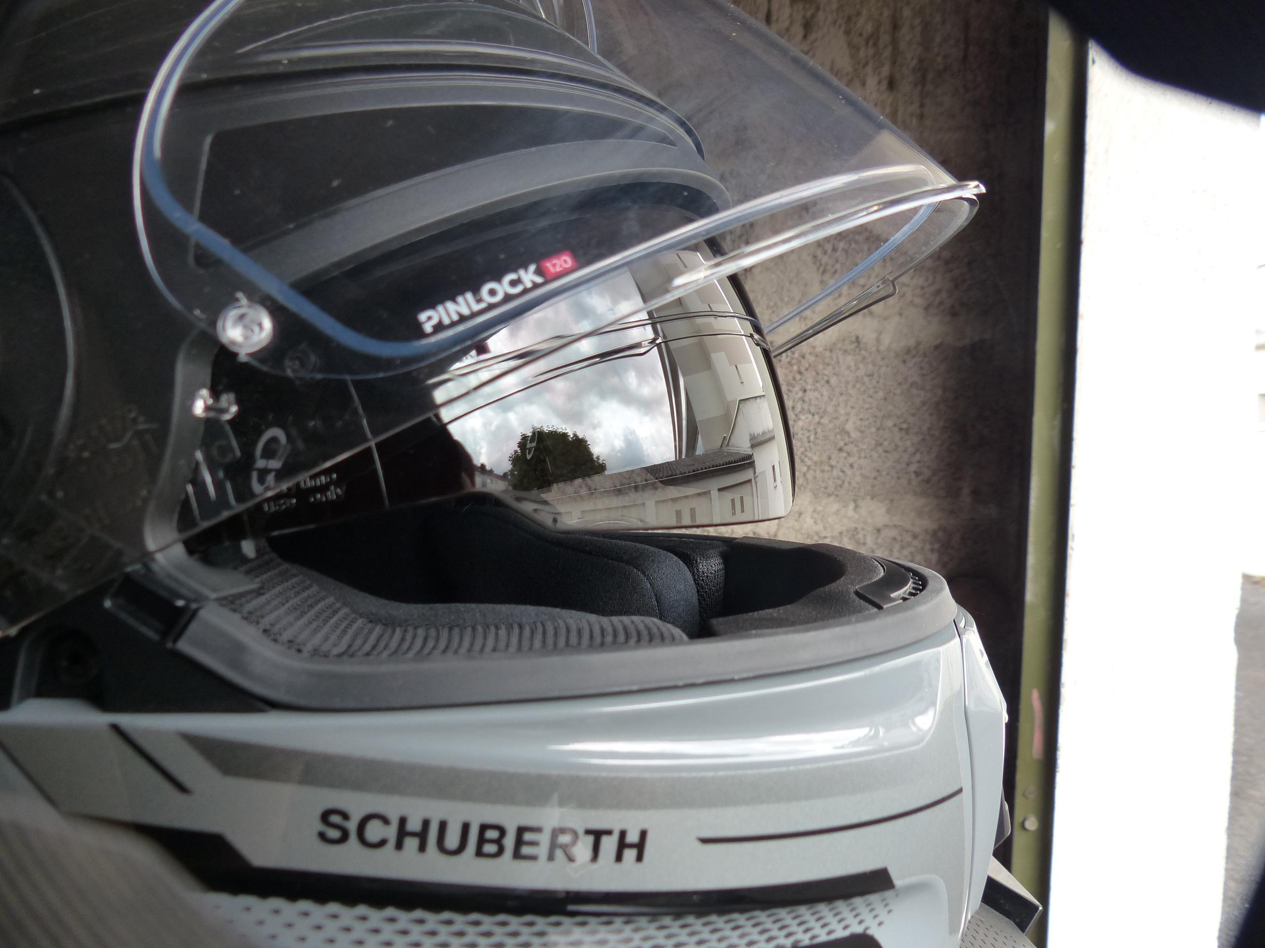

                              Chez Schuberth, c’est le contraire, l’écran solaire est intégré sous l’écran principal et sort ou rentre en manipulant un poussoir main gauche, que je juge très pratique et facile à manipuler. Il se verrouille sur la position souhaitée.
                              Alors quel est le meilleur système ? Bien difficile de le dire, car s’il est évident que l’écran du Araï est une pièce rapportée qui génère justement du bruit derrière une bulle, qu’il fait moins propre que celui du Schuberth très bien intégré, cette visière supplémentaire est extrêmement judicieuse lorsqu’on a le soleil de face, agissant peu ou prou comme si l’on portait une casquette
                              L’écran solaire Schuberth est très efficace pour éviter d’être ébloui dans une ambiance très lumineuse, mais soleil de face, ce n’est pas super, on l’a quand même en pleine poire.
                              Autrement dit, quand il s’agit de passer des sous-bois à des espaces découverts sur une petite route de campagne, avantage certain au Araï. S’il s’agit de tracer de l’autoroute en ambiance ensoleillée, mais pas de face, avantage au Schuberth. Deux concepts avec chacun leur utilisation pertinente.

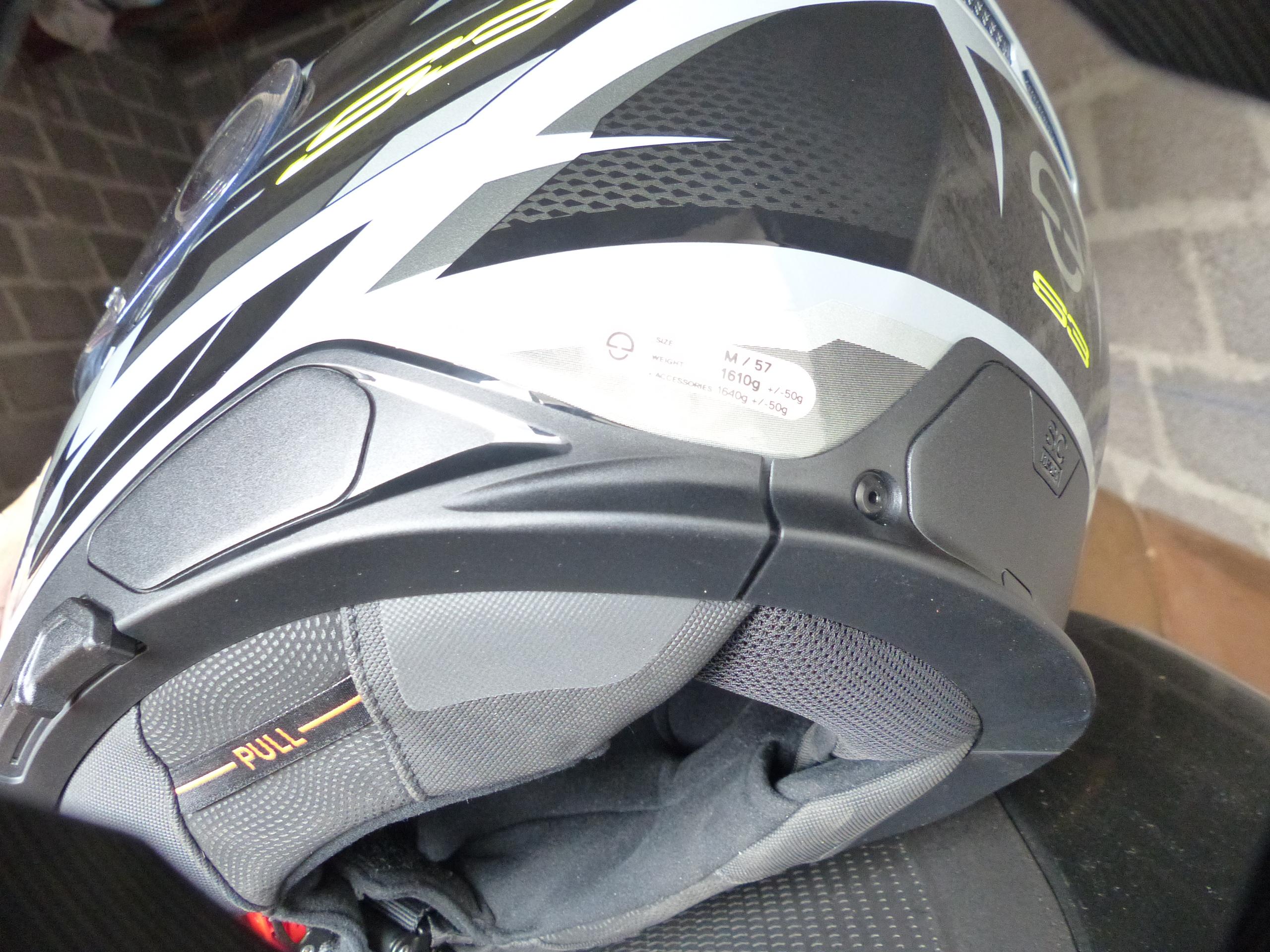

                                Il y a un point sur lequel Araï est nul et Schuberth au top, c’est l’intégration de l’intercom de la marque.
                                Bon évidemment, si on roule sans intercom, ça ne sert à rien, mais leur système est quasi invisible, pas de protubérance sur le coté, donc aérodynamisme et silence préservés. Et c’est précâblé ! Bien vu Schubert !
                                Derrière la tête, c’est le cache à enlever pour installer le module de communication, sur le côté, c’est le cache pour le boitier de commande
                                Y a que l’emplacement pour mettre un pull dont je ne comprends pas l’utilité …
