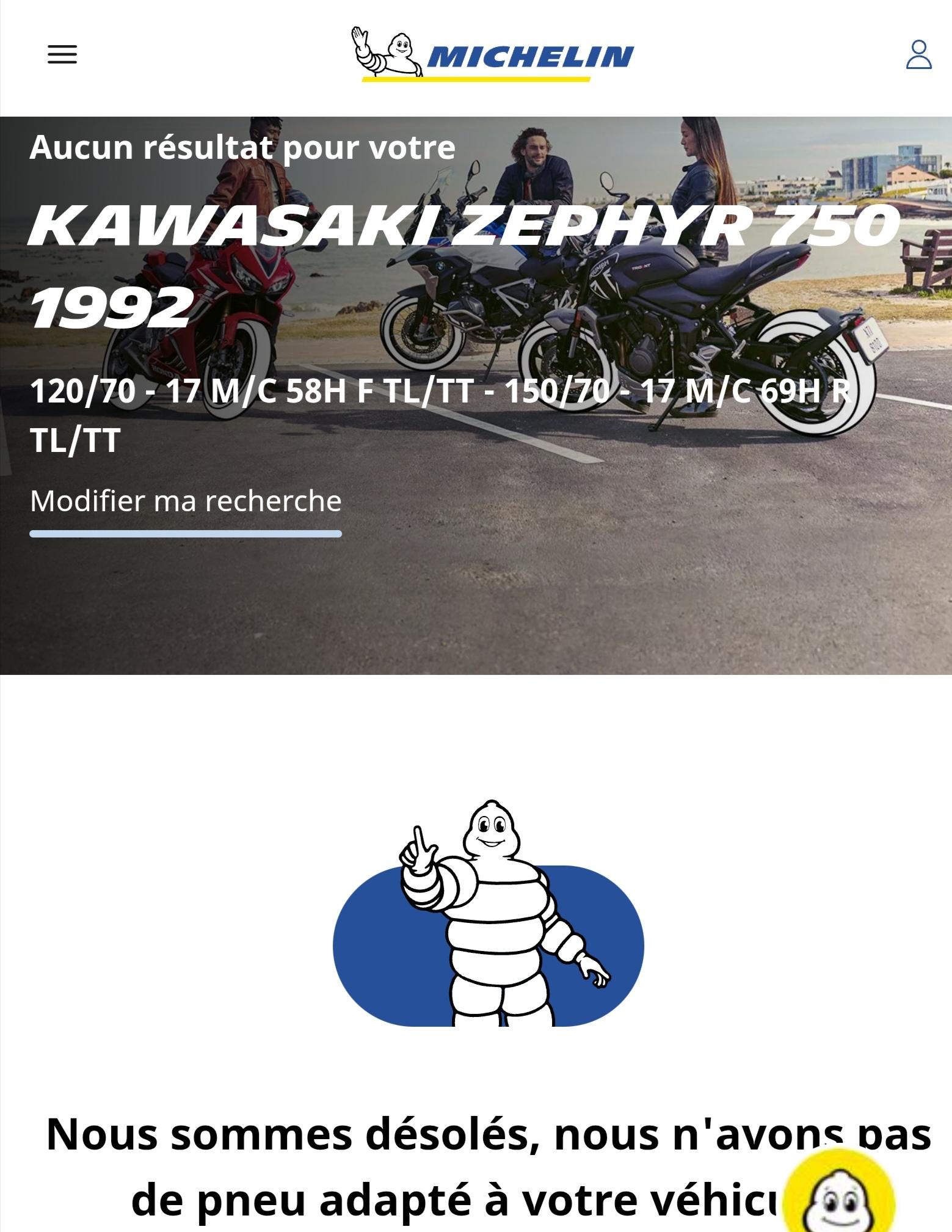

                      Raahh ! Suis content d’avoir des retours sur des gommards !!
                      Mes pneus, (michelin pilot road quelque chose) ont 11 et 14 ans… Je pense qu’il est temps de les changer, mais sur un 750… Je ne sais jamais quoi mettre depuis qu’ils ont arrêté le BT021…
                      #364312
                        Pour les 750, le respect des dimensions limite fortement le choix
                        Bridgestone sort désormais le T33
                        #364316
                        Avatar photoJanot78
                          Sur la mienne j’ai aussi des road 4. Mais effectivement, Michelin ne propose pas de pneus adaptés à nos machines…

                                  Actuellement, je souhaite arrêter Michelin, trop d’informations remontées, et une impression de manque de confort (j’ai eu PR2, 3 et 4) J’hésite entre les METZELER (Z8) et les BATTLAX. Le prix me fera surement choisir les BATTLAX T31…
