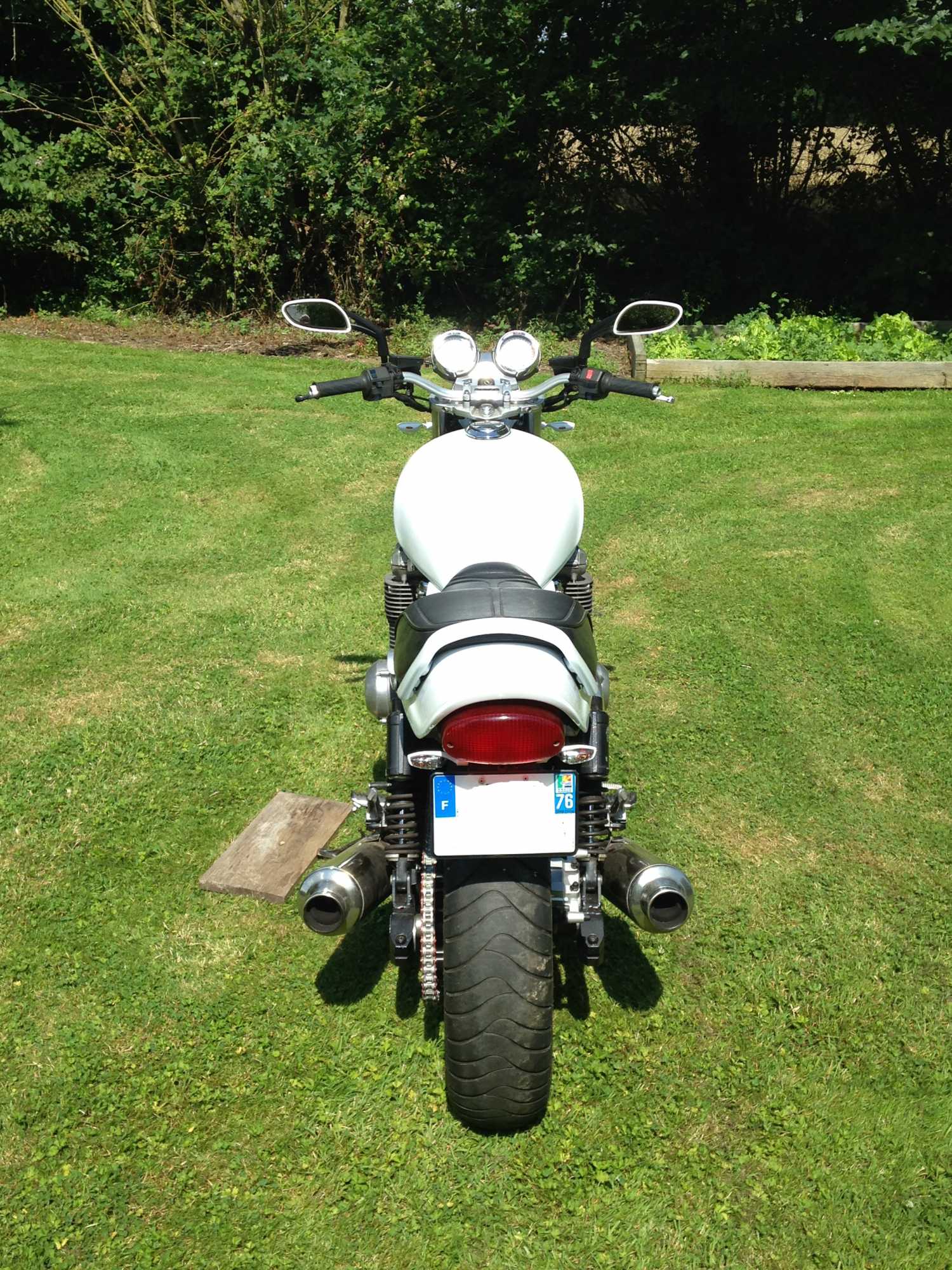

    Bonjour a tous De retour apres un long moment d’abscence du a la fermeture de l’entreprise , recherche de boulot et enfin une fois tout cela resolu reprise et fin de la renovation du zephyr 1100 Apres un an depuis le debut de la renovation jour pour jour je termine le remontage final. Afin d’etre sur du fonctionnement de la machine , je l’a depose chez Kawasaki pour le reglage du jeu aux soupapes et de la Synchro. De retour a la maison ( sur remorque car tous les carenages etait a la peintue ains que le reservoir)je teste le fonctionnement et la tout est ok. Quinze joirs plus tard je recupere les elements peints, remonte le tout avec empressement et la …..j’appui sur le bouton du demarreur, le relais « gressille » mais rien ne se passe. Au bout de plusieurs essais j’en deduit que le relais est HS( 1992…) Je viens de recevoir le neuf , je le change et la HOOOOO desespoir idem gresillement du relais , et rien nada. Quant pensez vous ? demarreur bloqué ? ou autre chose? Merci de vos reponses , car j,ai hate de faire les essais sur route pour voir si tout fonctionne et si je peux prendre la route sous le soleil du mois d’aout… Voici des photos de l’etat actuel, il manque plus les logos a commander a la rentrée, car mon concessionnaire en parti en vacances..

    Merci pour vos remarque sur ma machine, la couleur est Blanc Nacré reference Kawa 667 Elle a des paillettes bleu au soleil, je suis tres content du resultat :prosit
