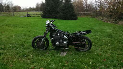

Bonjour a tous et bonne année 2014 Voila, la restauration de mon 11 tire a sa fin, je n’ai plus que la roue avant a remonter avec ses roulements neufs ainsi que ses disques de freins. Apres il restera la peinture…mais la je suis pas encore decidé sur la couleur..bref. Ma question est la suivante, dans la revue d’atelier ils parlent de synchronisation des carbus avec un MAXI de 2.7 d’ecart entre eux. Mais je ne trouve nul part la valeur de base ou moyenne de la depression, il doit bien y avoir un mini ou tout du moins une valeur de reference..? Si quelqu’un pouvait m’orienté , je viens d’emprunter une rampe de depressiometres pour effectuer la synchro et je ne voudrai pas faire n’importe quoi. Merci de vos reponses et encore bonne et heureuse année 2014. Zephyrement.
