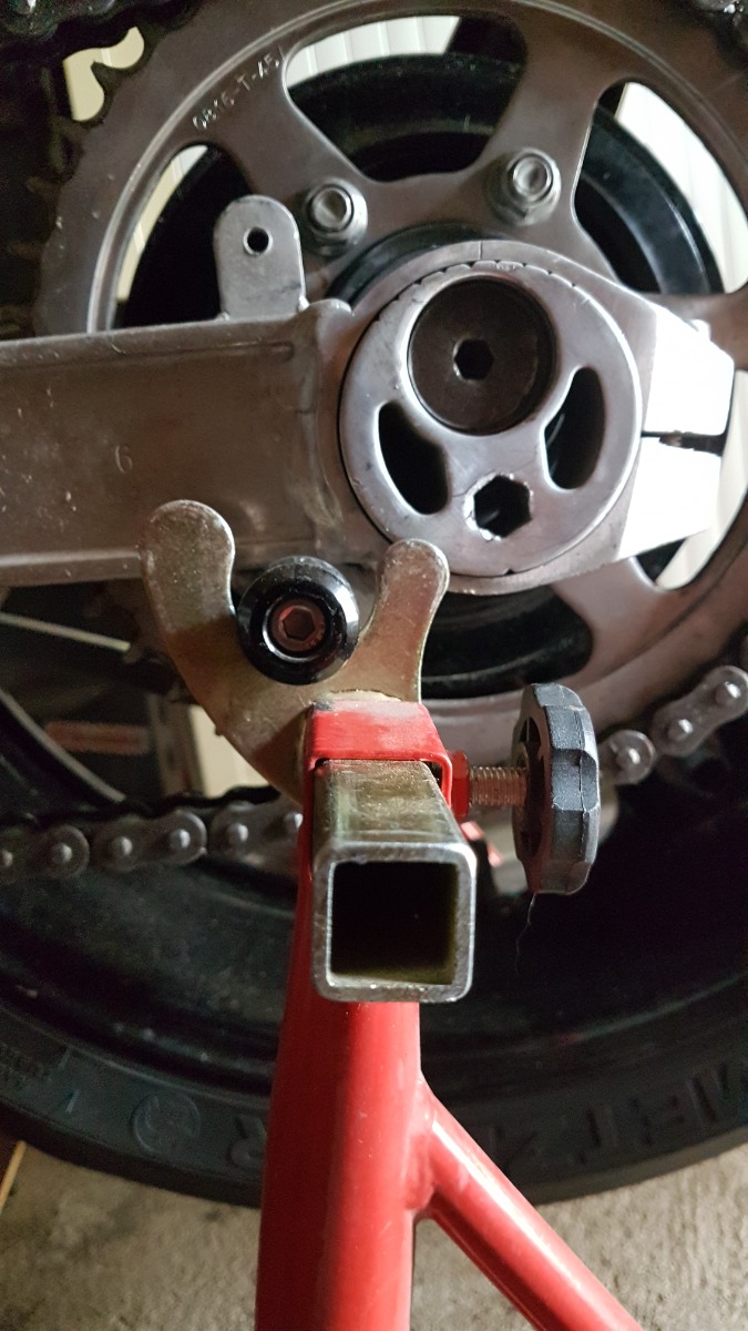

    En réponse à Polo59619 (post 279220) ”Il existe des béquilles d’atelier avec des patins à la place des crochets.‚”
    Je peux t’en amener une au Barbeurk si tu veux Perso je ne m’en sers pas, je trouve qu’il y a un risque de rippage, je préfère nettement installer des diabolos Suffit de trouver les pas de vis et d’avoir un pote qui sait souder ‚Je peux être de bon conseil à ce niveau, car il ne faut pas les mettre n’importe où si l’on veut pouvoir extraire la roue arrière une fois la béquille en place Avant Après
    #282922
    En fait, il faut éviter de se retrouver dans ce cas-là, qui oblige à modifier l’ergot de la béquille d’atelier si on veut sortir la roue et son escargot de réglage ‚

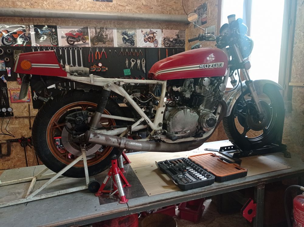

    Autre solution, quand on a une béquille à patins (comme moi) tu achètes une Suzuki et ça marche
    #282977
    #282982
    En réponse à ratatouillot (post 279256) ”Autre solution, quand on a une béquille à patins (comme moi) tu achètes une Suzuki et ça marche‚”
    Jamais pris au dépourvu le Rata J’ai testé, t’as raison, ça marche ! Du coup, recherche activement sigle SUZUKI pouvant s’adapter sur une Zéphyr ! ‚
