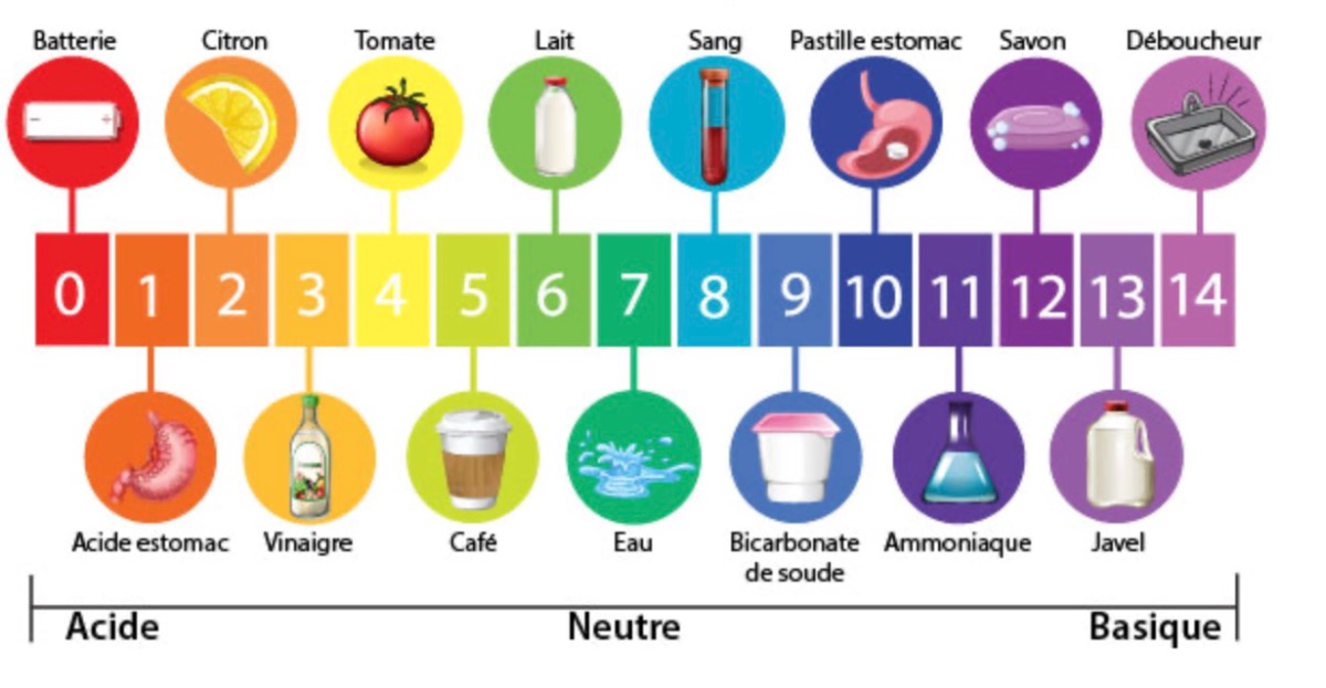

Bonjour à tous, Ayant un petit soucis de carburation, j’ai re démontée ma rampe et ai découvert que j’avais sur le 1 et le 4 des résidus qui me bouchaientle canal de droite (côté boîte à air)… ça semble être une arrivée d’air vers le tube d’emulsion, le trou de gauche allant vers le gicleur de ralenti. J’aicommandé un bac à ultrasons pour faire un nettoyage en profondeur de la rampe qui n’est pas super propre, et suis à la recherche de produits de nettoyage. J’ai vu des produits Français (BPAC en Breizhlandie), mais suis un peu perdu entre le dégraissant pur, dégraissant plus Alcalin, ou plus acide… les trois étant annoncés spécial carburateur! Je penche plus vers le produit Acide, l’alcalin risquant de ne pas matcher avec l’alu. Auriez vous des conseils sur Le produit à utiliser, et les précautions à prendre tq température durée… ? Merci et bon dimanche olivier
