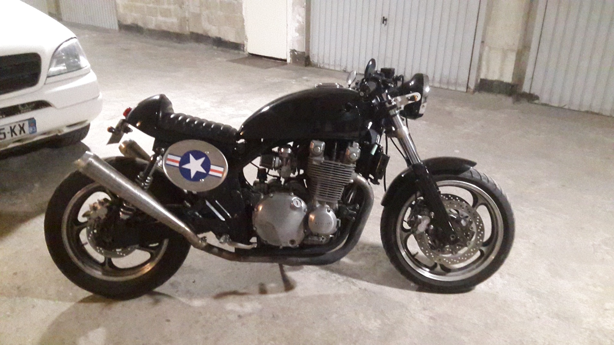

On a souvent abordé le sujet dans divers posts non dédiés, alors, je me suis dit qu’une bonne illustration vaut un long discours Pour illustrer, j’ai fait pivoter le bec de sortie vers le bas, et ça tombait bien, fallait que je vidange le réservoir PRI, comme PRIse directe, ou comme circuit PRImaire, ou comme ce qu’on veut, mais en gros, ce qui’il faut comprendre, c’est que sur PRI, le robinet est ouvert et laisse couler l’essence. Cette fonction sert à remplir les cuves des carburateurs, soit après le nettoyage de ceux-ci, soit après une longue période d’inutilisation, quand on soupçonne que l’essence a pu s’évaporer des cuves, ou alors bien sûr, comme dans le cas présent, pour vidanger le réservoir Un robinet positionné sur PRI en permanence lorsque le moteur est arrété représente un danger potentiel pour le moteur
