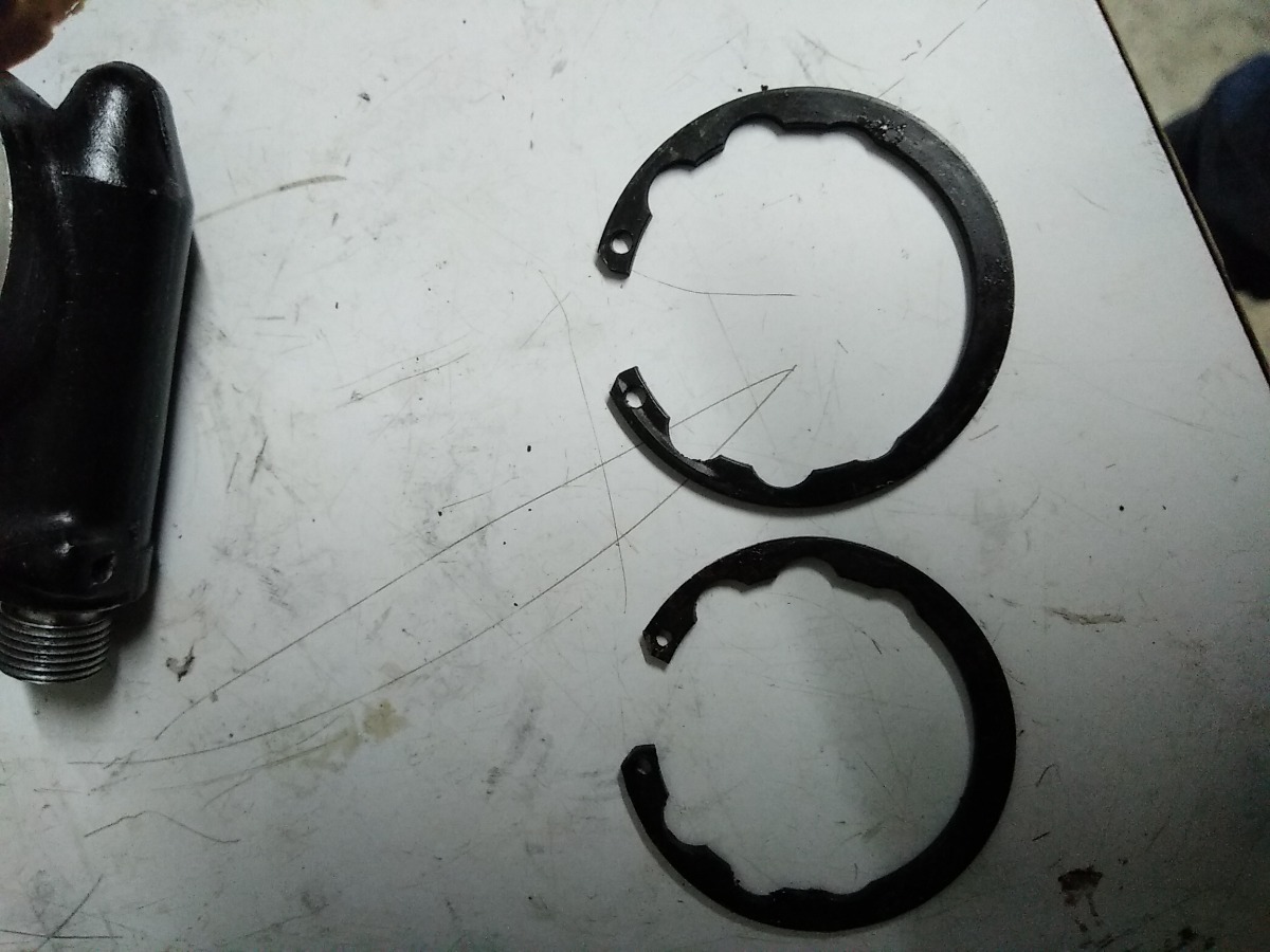

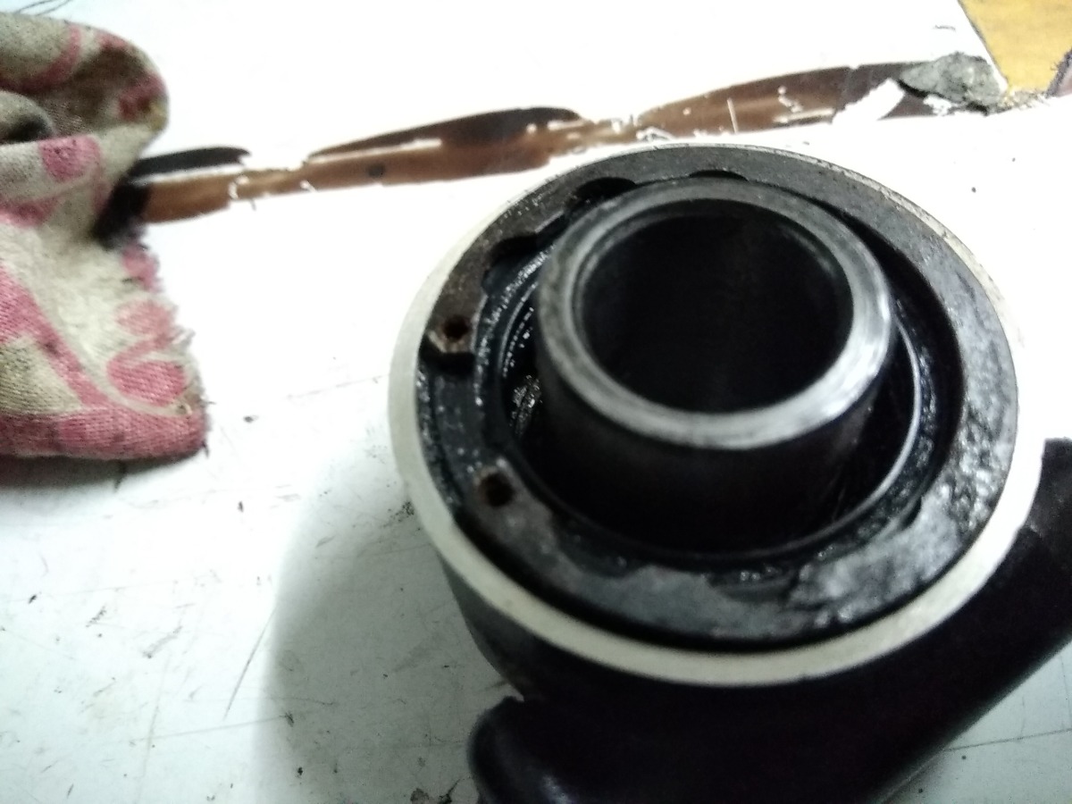

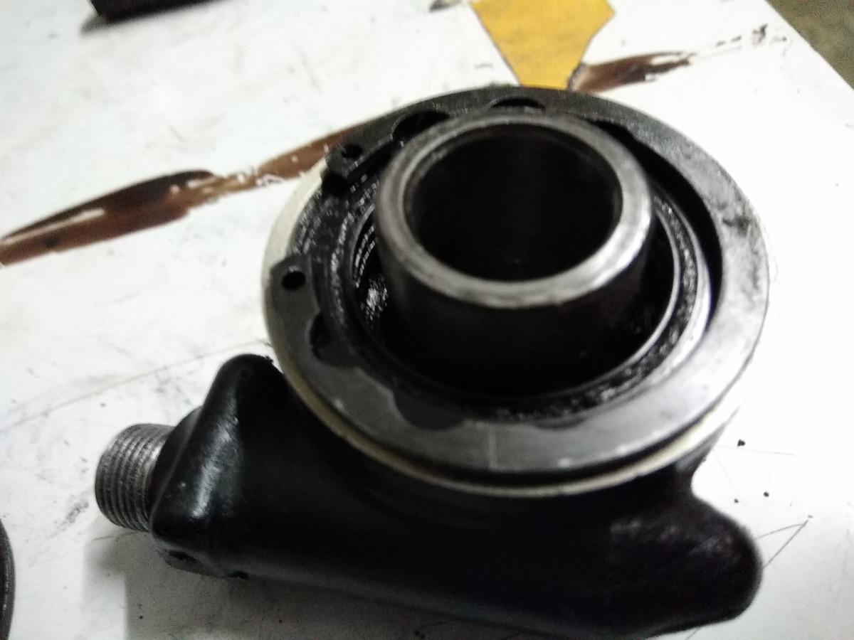

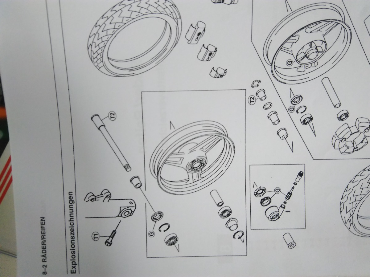

bonjour a tous j’ai racheté a bon prix une paire de jante polies avec peinture neuve pour la 750 que je renove. je monte donc une paire de pneu neufs, y pose mes disques, et je decide de les monter. je verifie que l’entraineur de compteur est bien dans son logement. je monte l’ensemble et je serre le probleme : l’axe est serré au maxi se son filetage, et la roue n’est pas assez serré entre les tubes de fourches, il manque un petit tour de serrage pour que tout soit en place. ……et pourtant je ne peux pas serrer plus l’axe. la je seche des conseils ? …….et bonne annƒìe, prenez soin de vous merci fred3
le circlip diametre 42
le circlip diametre 40
fred3
