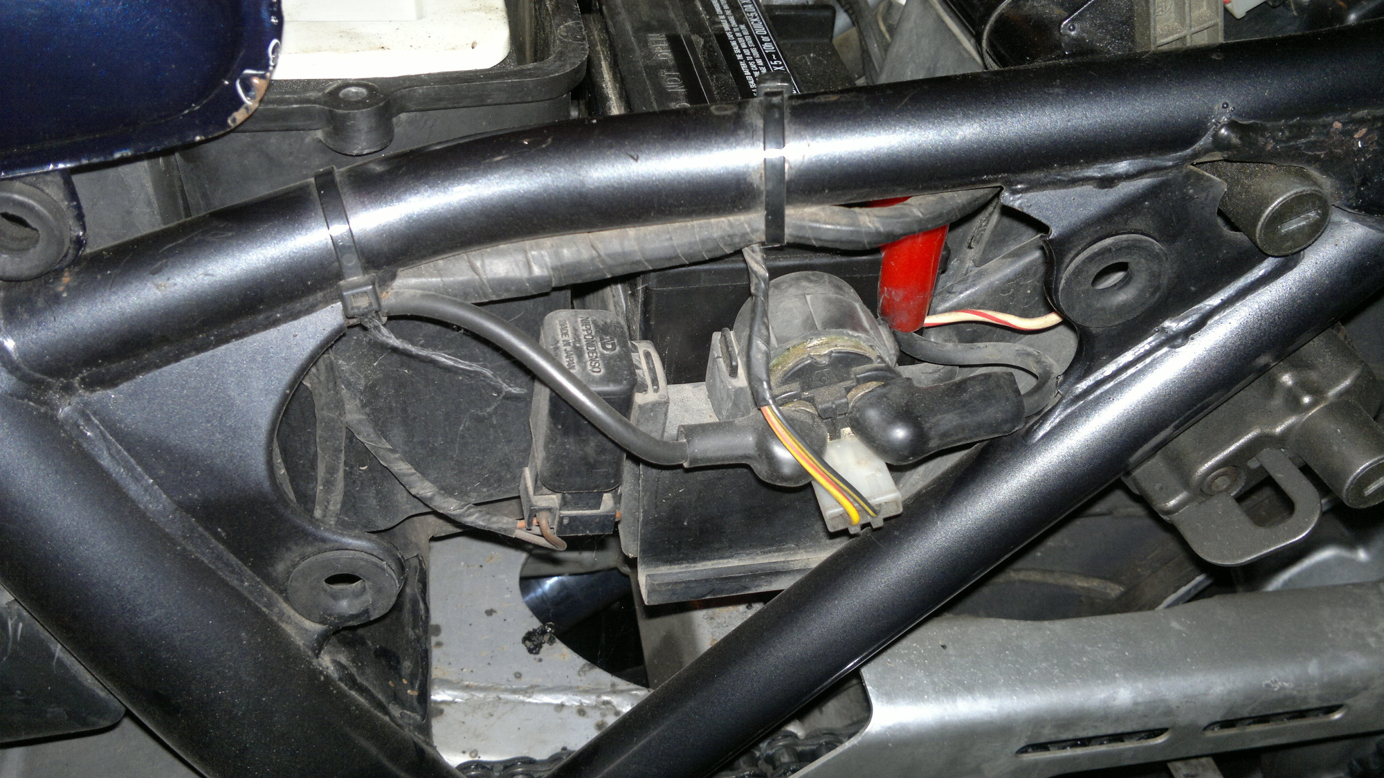

J’ai une autre question les amis, et je préfère avoir l’air ridicule que de me prendre la tête… Voilà, j’ai l’impression que cette pièce d’où partent les cosses de la batterie n’est pas au bon endroit, pourtant les pattes pour insérer le support caoutchouc s’adapte bien, mais comme la cosse moins et la cosse plus sont toutes deux avec des cà¢bles noirs et que je suppose que le plus est celui avec la protection, le moins n’as pas l’air d’être à sa place du côté gauche dans le sens de la marche ??? Voici les photos…
Qu’en pensez-vous ? Et d’avance merci…

Je ne sais pas si la fiche est dans le bon sens, elle va dans les deux: un fil jaune et rouge, l’autre jaune et noir.
Voici l’emplacement près de la batterie !
c’est un schéma de principe, entre le contacteur à clef et la bobine du relais, tu as aussi le poussoir sur la poignée droite. san compter parfois le contacteur de sécu sur la poignée d’embrayage, et éventuellement celui si il existe de la béquille latérale (mais ça c’est plus avec une vitesse en prise qui coupe l’allumage.
