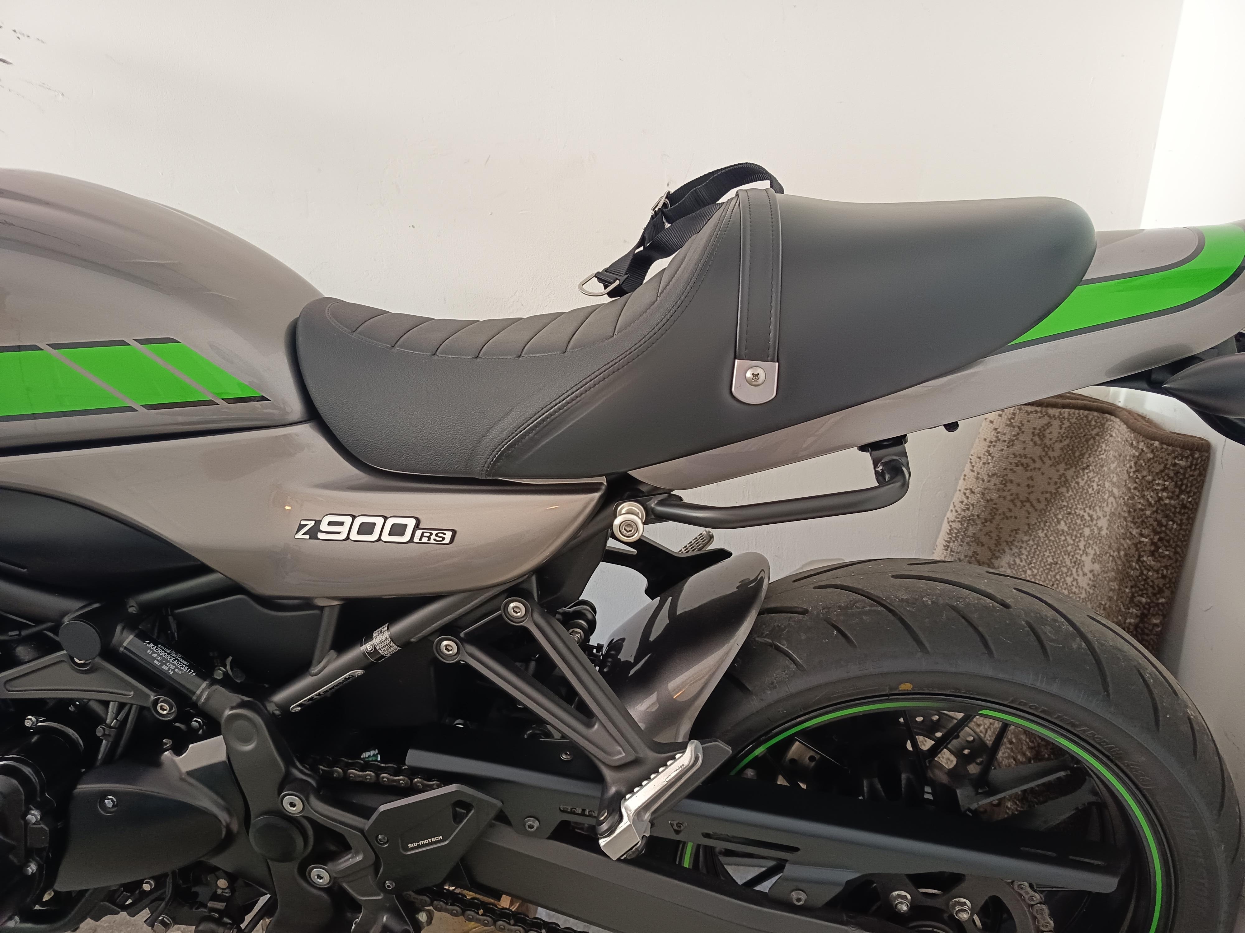

Hier, j’ai monté ma béquille centrale. Il faut de la graisse et du frein filet normal. Rien de compliqué, tout est écrit sur la notice. Il faut faire attention aux vis de fixation des platines. Le côté gauche c’est les vis standards (type CS) et le côté droit où il y a le ressort c’est les vis de type TY. Voici quelques photos explicatives :
Il faut démonter le repose pied et à l’aide de la vis de fixation, fixer le repose pieds en hauteur (le trou du bas à faire correspondre avec le trou du haut).
