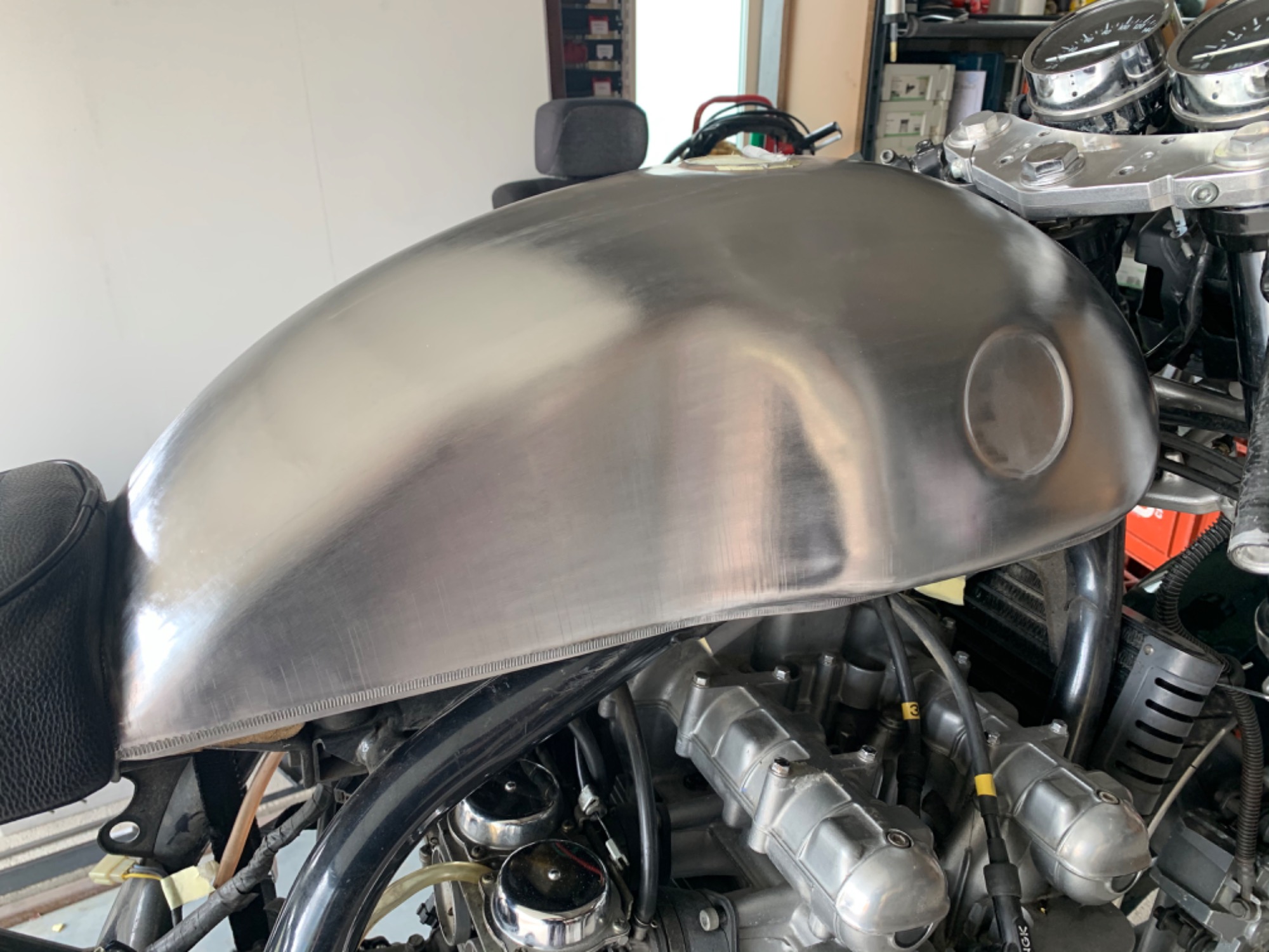

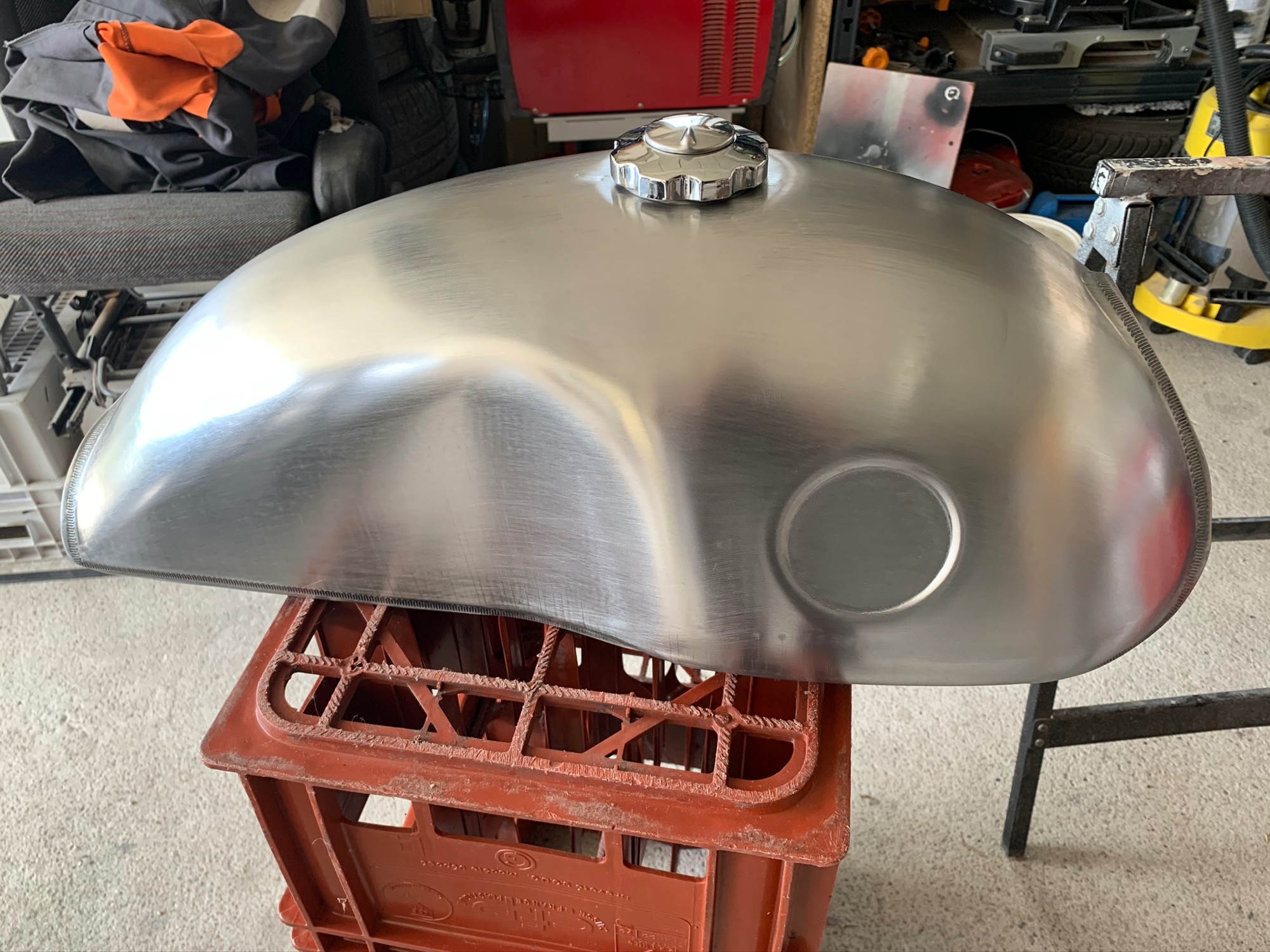

Sur celle ci j’ai pré-coupé le cadre.

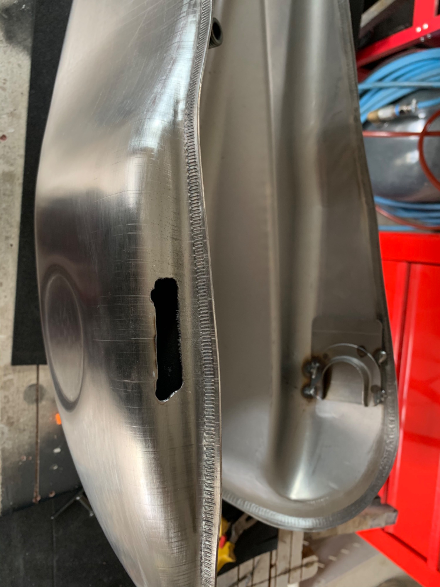

Voici l’orifice prévue pour monter un robinet. Je le condamne pour en faire un autre.
Reste encore les finitions à faire.

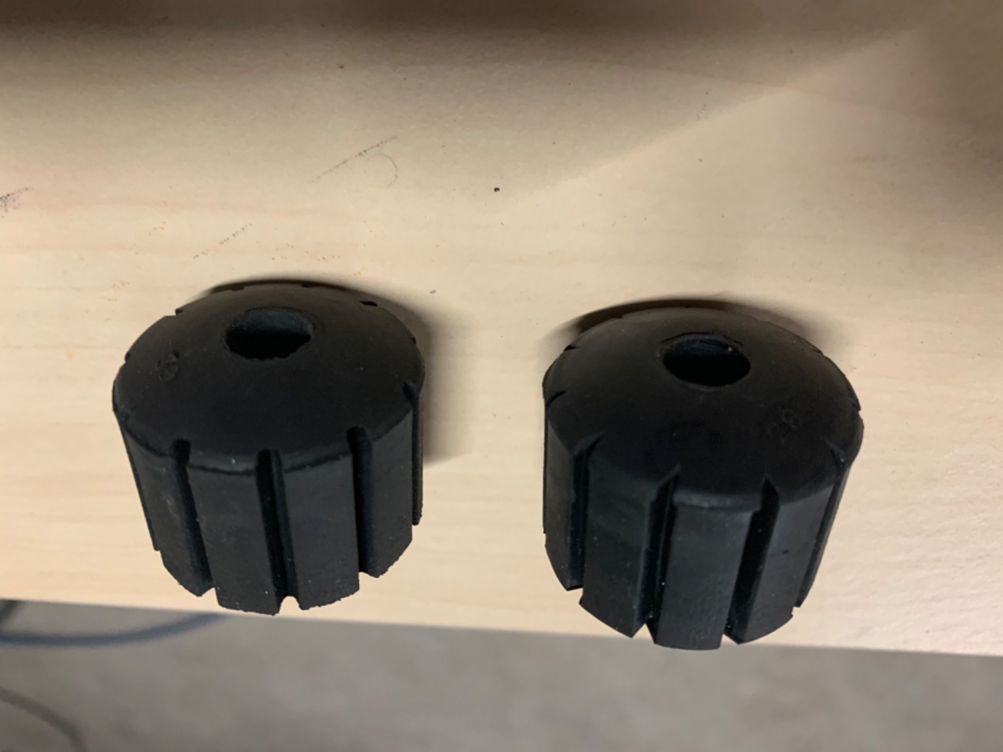

Les nouveaux silent bloc de réservoir. Ceux d’origine ont un diamètre trop important par rapport au nouveau réservoir. Ce sont ceux pour les Honda 500 four.
Fabrication d’un nouveau support en cours

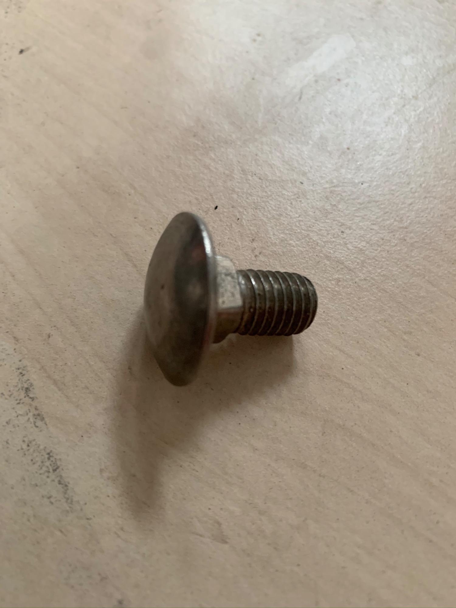

J’ai récupéré la vis creuse de clignos de merde chinoise
J’ai coupé deux vis pour récupérer le bombage
