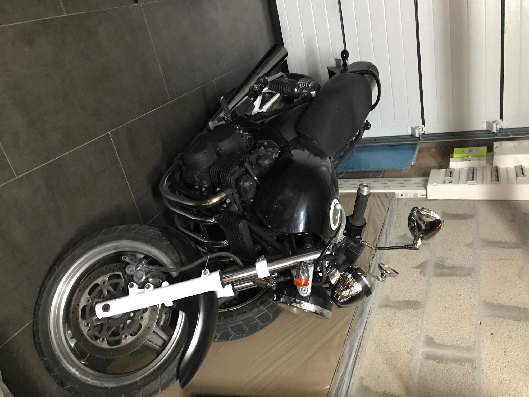

Voici donc ce que j’ai fait sur ma 750 de tout l’hiver : changement du cadre (pour des histoires d’immat) penture intégrale du moteur, après changement de plusieurs joints changement bougie et cà¢ble d’allumage changement pneu et remise en place du garde boue avant au l’état normal penture de toute la carrosserie vidange moteur changement de tous les filtres vidange fourche et changement des joints penture des fourches vidange des freins, et nettoyage maitre cylindre changement des amortisseurs (car j’en ai trouvé des identiques en état pour pas chère) vérification du faisceau électrique et remise en état de ce qui avait besoin nettoyage carbu, changement des joints, pointeau, gicleur syncro maison juste pour pouvoir l’amener au garage pour check up et syncro en règle j’en oublie peut-être, je vais vous poster quelques photos
