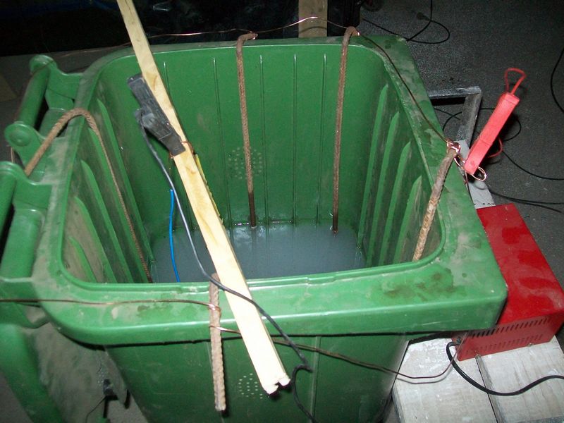

23 février 2019 à 6h23 #212251moi c’est les tubes du 4en1 que j’ai dérouillé avec ce procédé. Pour faire, j’ai utilisé une poubelle, des fers à béton et un chargeur de batterie… spécial gros volume…

23 février 2019 à 8h15 #212260En réponse à beurklesharicots (post 208552]moi c’est les tubes du 4en1 que j’ai dérouillé avec ce procédé. Pour faire, j’ai utilisé une poubelle, des fers à béton et un chargeur de batterie… spécial gros volume…
Tu as le résultat en photo, j’ai des jantes toutes rouillées, ça pourrait peut être être une solution.
23 février 2019 à 8h51 #212265En réponse à beurklesharicots (post 208552]moi c’est les tubes du 4en1 que j’ai dérouillé avec ce procédé. Pour faire, j’ai utilisé une poubelle, des fers à béton et un chargeur de batterie… spécial gros volume…
Ohh la belle poubelle ! J’aime a dériver les fonction premières des z’objets , c’est le système D , une seconde vie , et en plus ça recycle . (cependant , y en a un dans le village qui doit chercher sa poubelle…
