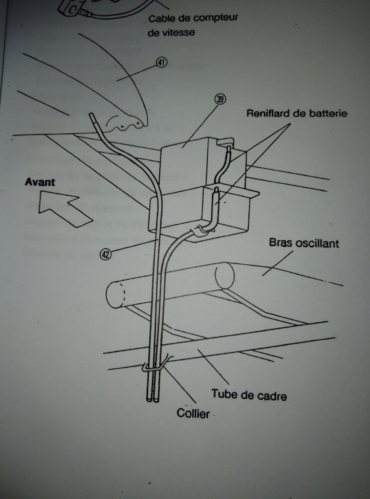

bonsoir je remonte tranquillement la zephyr 550 je n’arrive pas trouver un passage correct pour les deux durites de droite du réservoir une de trop plein et une de mise a l’air le manuel ne m’a pas renseigné plus que ca merci de vos conseils fred3

donc ca c’est ok devant le bras oscillant on a reniflard batterie et durite arriere du réservoir (trop courte chez moi pour redescendre suffisament, a changer idem le reniflard manquant chez moi) reste plus qu’a trouver le passage de la durite avant droite
