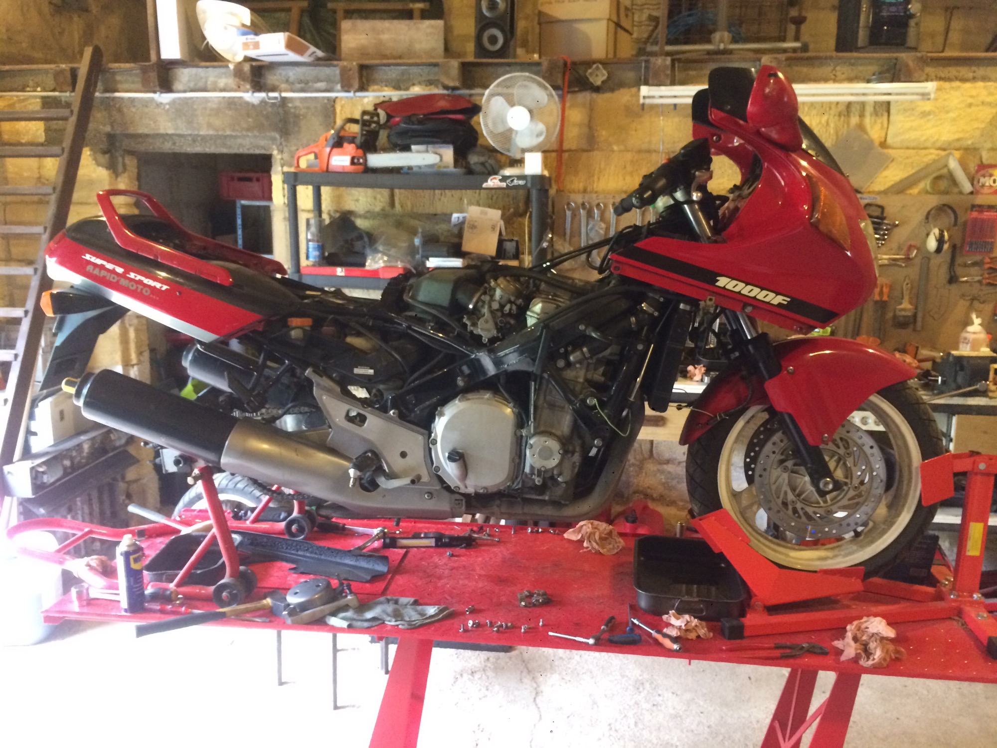

CBRF 1000 De 1990 qui n’a pas tournée depuis 4/5 ans ….

26 mai 2018 à 10h07 #195612Je l’ai descendu du camion ce matin et fait les premières constatations : Freins grippés Manque d’huile dans le MC d’embrayage (j’espère juste là …) Pneus hs Batterie certainement hs aussi Cabochon de feu ar à changer Selle à recouvrir Et
30 mai 2018 à 19h28 #195975J’ai un peu avancé aujourd’hui : Le moteur n’est pas bloqué, c’est une bonne nouvelle ! Les étriers de frein étaient tous grippés et j’ai du joué de la pince car même avec le compresseur, ils n’ont rien voulu savoir. Résultat j’ai du commander des pistons neuf … J’ai commandé la batterie, les pneus,le cabochon et le kit de réfection pour le réservoir. J’ai démonter la rampe pour la passer aux ultrason. Remontage demain
