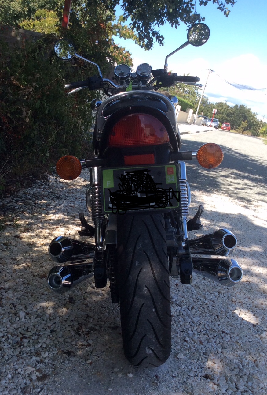

C’est joli mais il y a des inconvénients. Plus de centrale, et j’en suis même obligé de démonter un côté pour mettre la béquille d’atelier lorsque je dois retendre la chaîne. Voilà mon gars.
