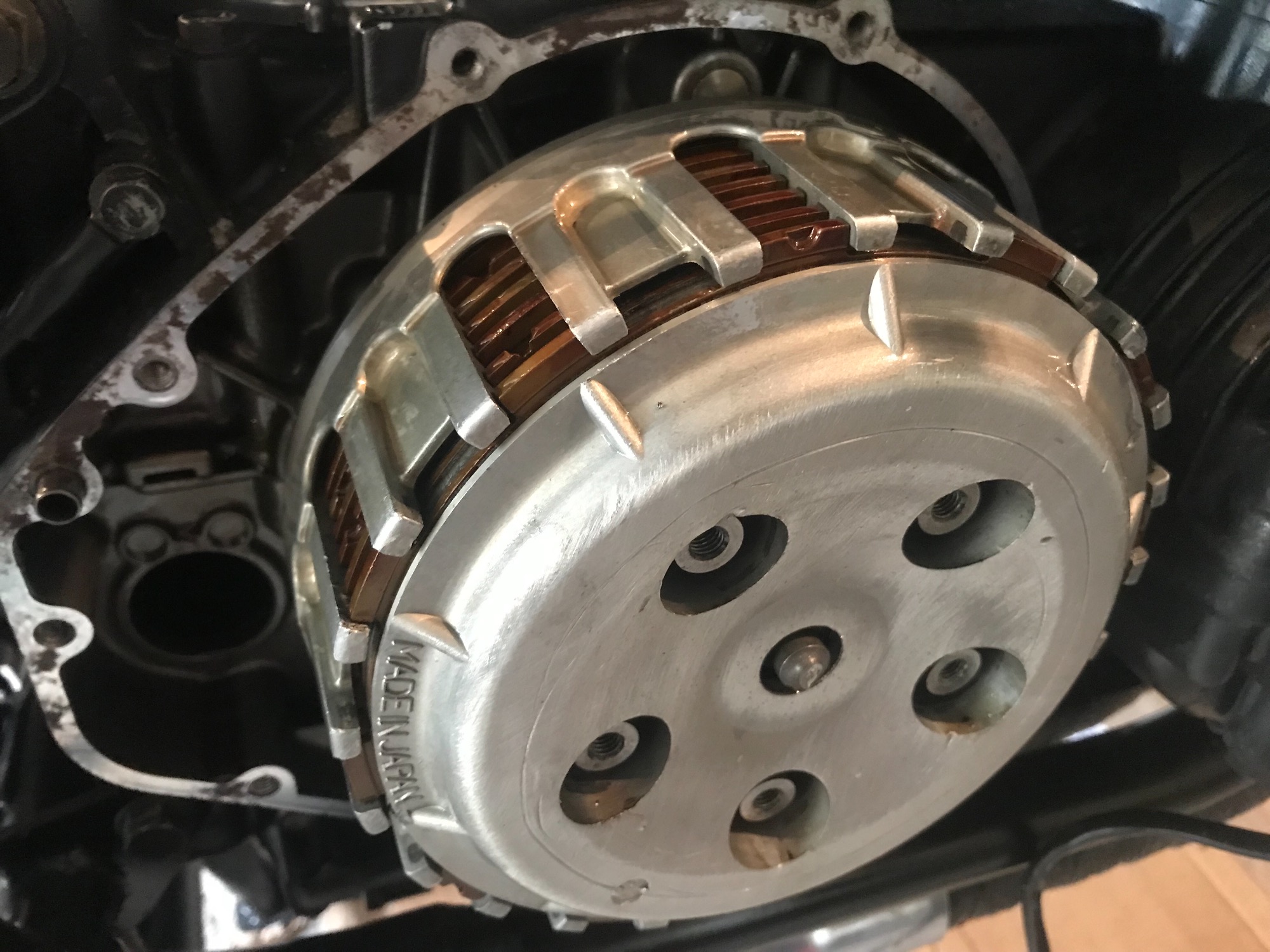

    Oui mais voila que passe ce moment de joie non dissimulé mais bien arrosé je me coltine ce fichu cà¢ble d’embrayage qui ne veut absolument faire ce pourquoi il est fait .Je tend et retend tant et si bien qu’a la fin elle [strike]me[/strike] se brise…
