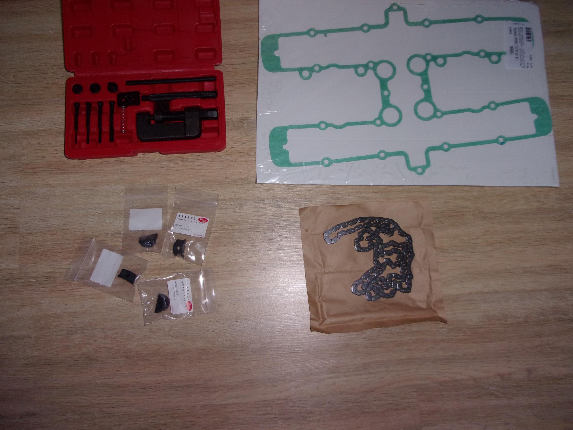

Je recommence mon post pour le changement de la chaine de distribution. Pièces commandées -chaine primaire zr 750 origine Kawa 35.87 euros dont 15% de remise -joint de couvre culasse et 4 demi lunes chez WEmoto 37.99 fdp compris -rive et dérive chaine Mano Mano (indispensable) 28.51 fdp compris -Total 102.37euros (bizarrement la chaine chez Wemoto coute 116 euros et les joints chez Kawa 81 euros)

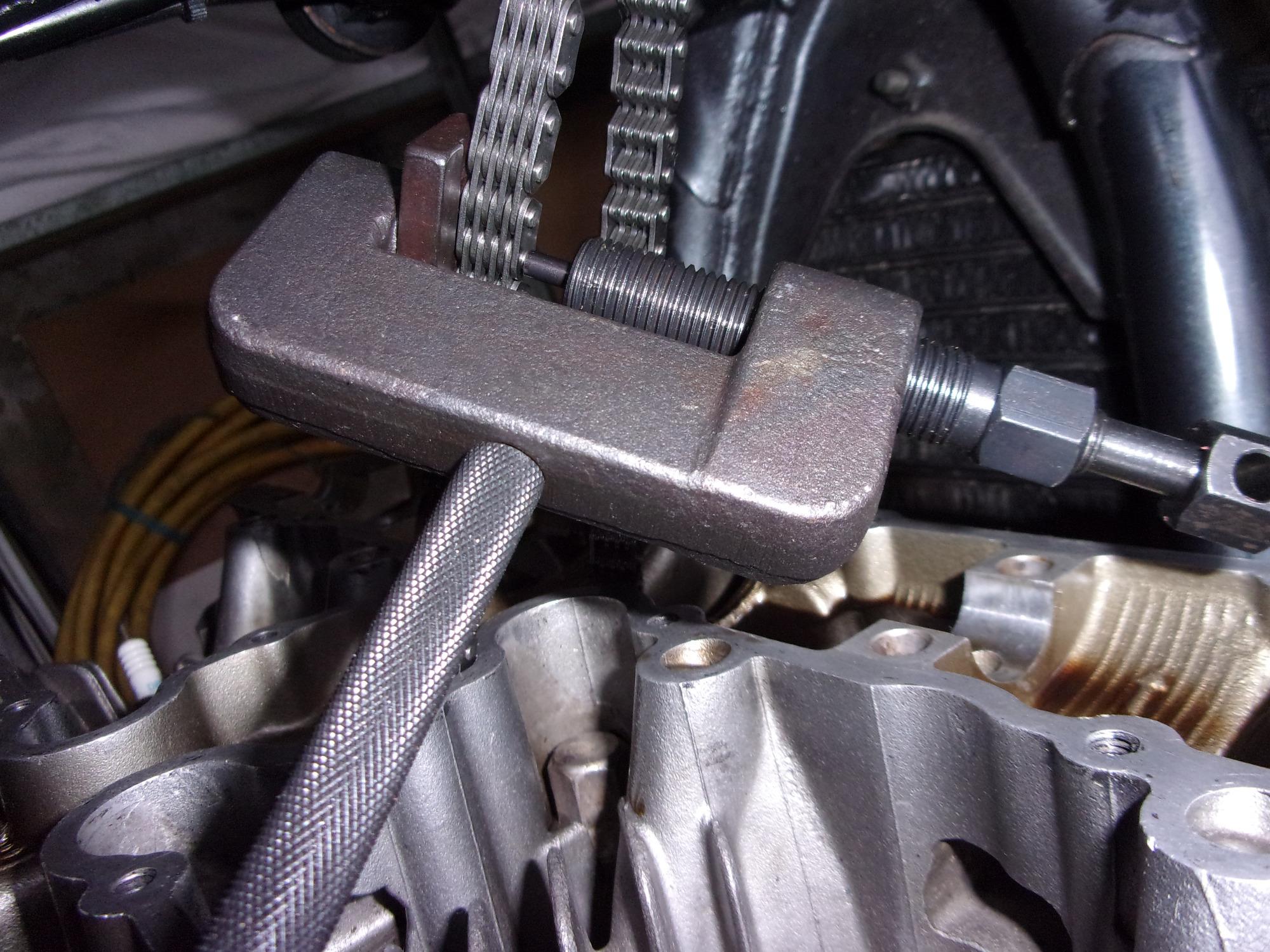

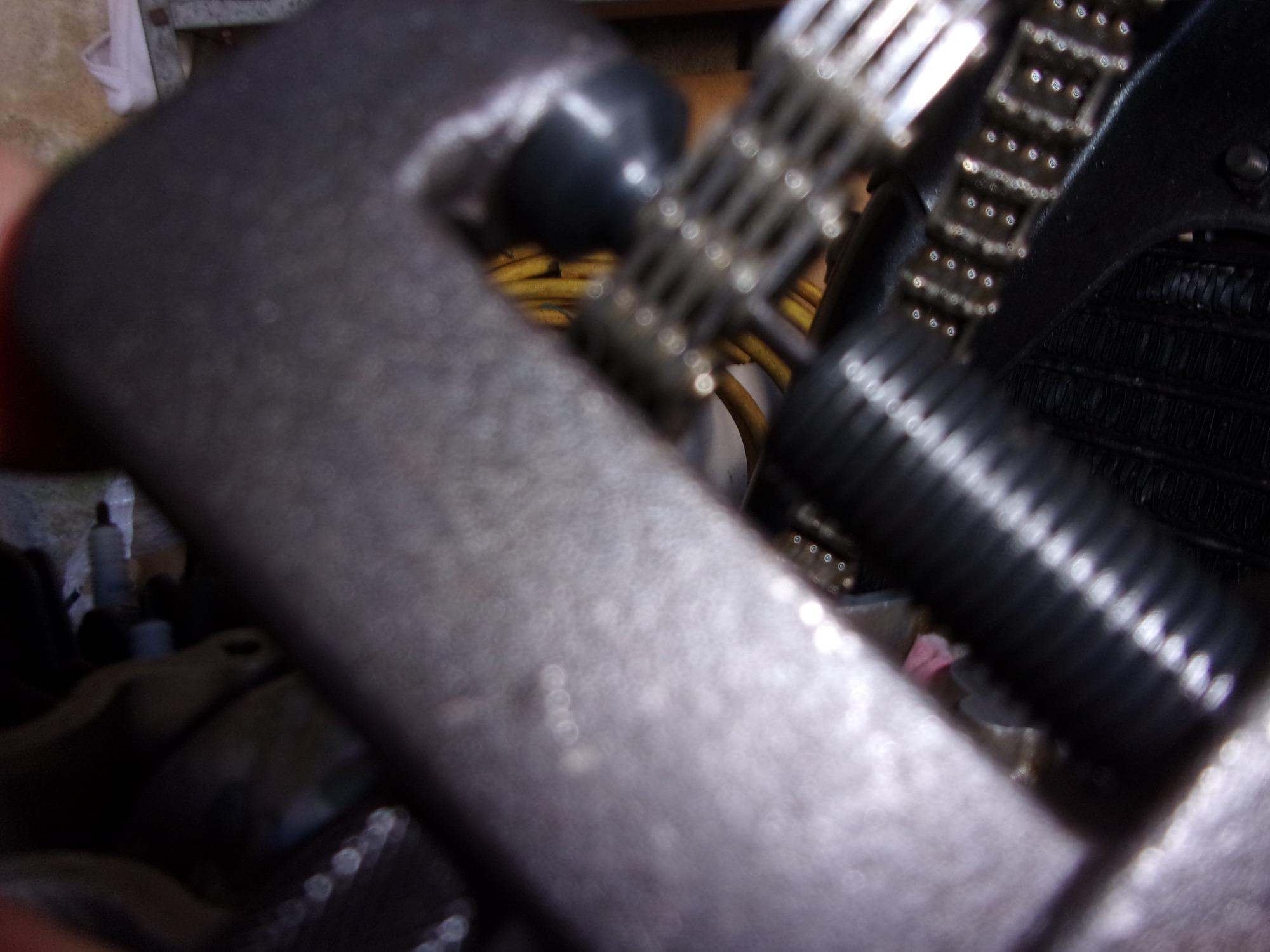

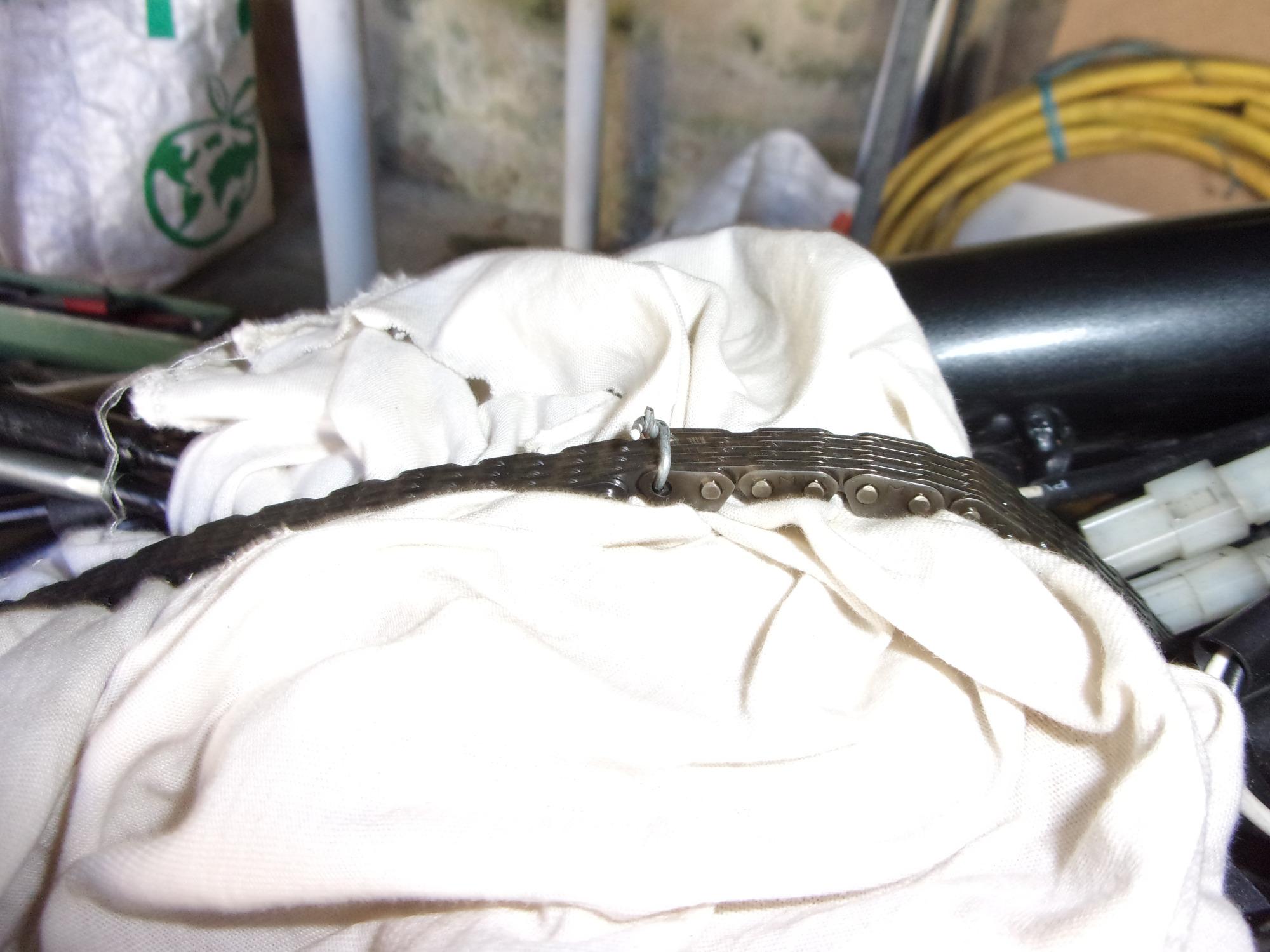

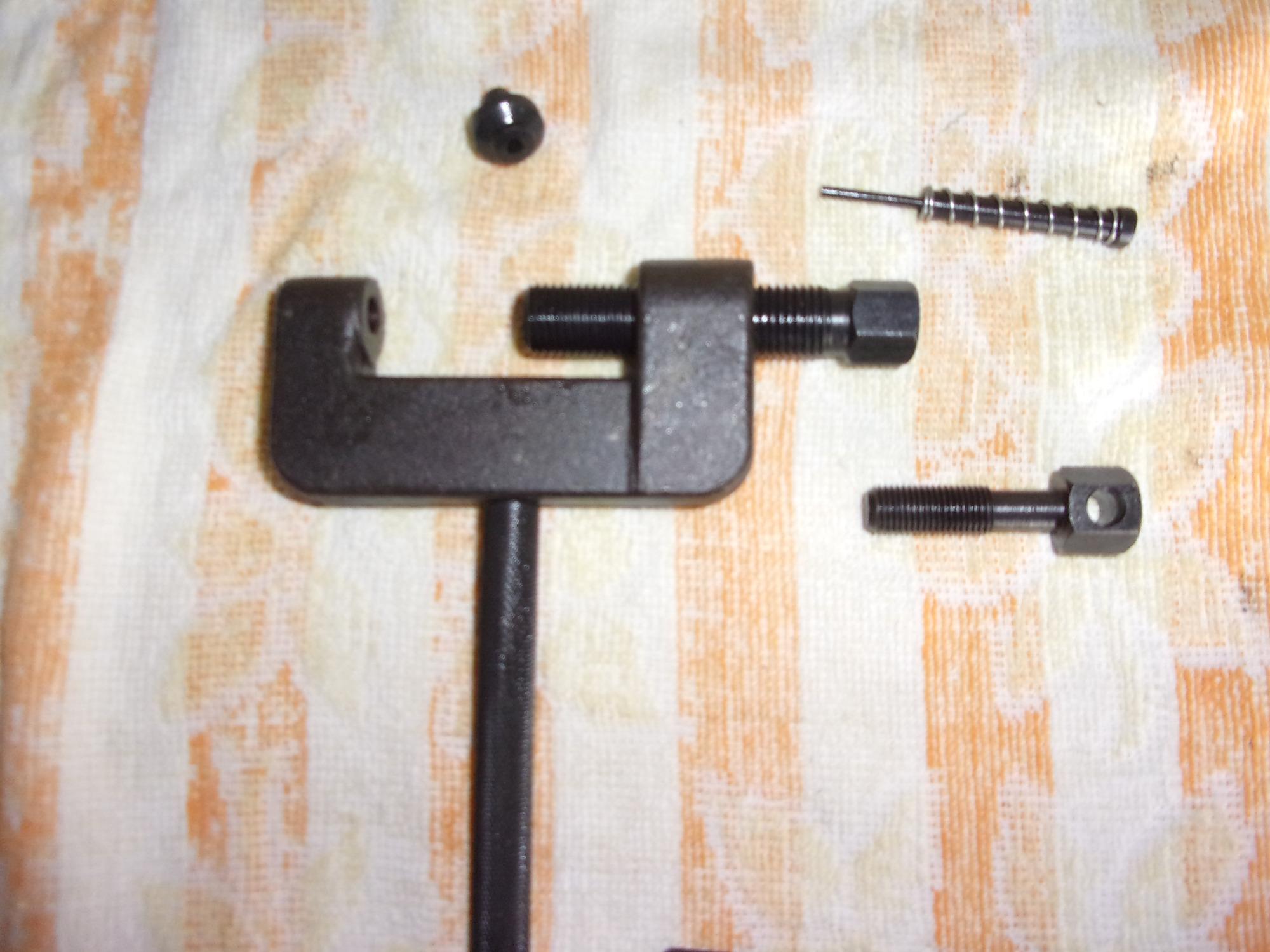

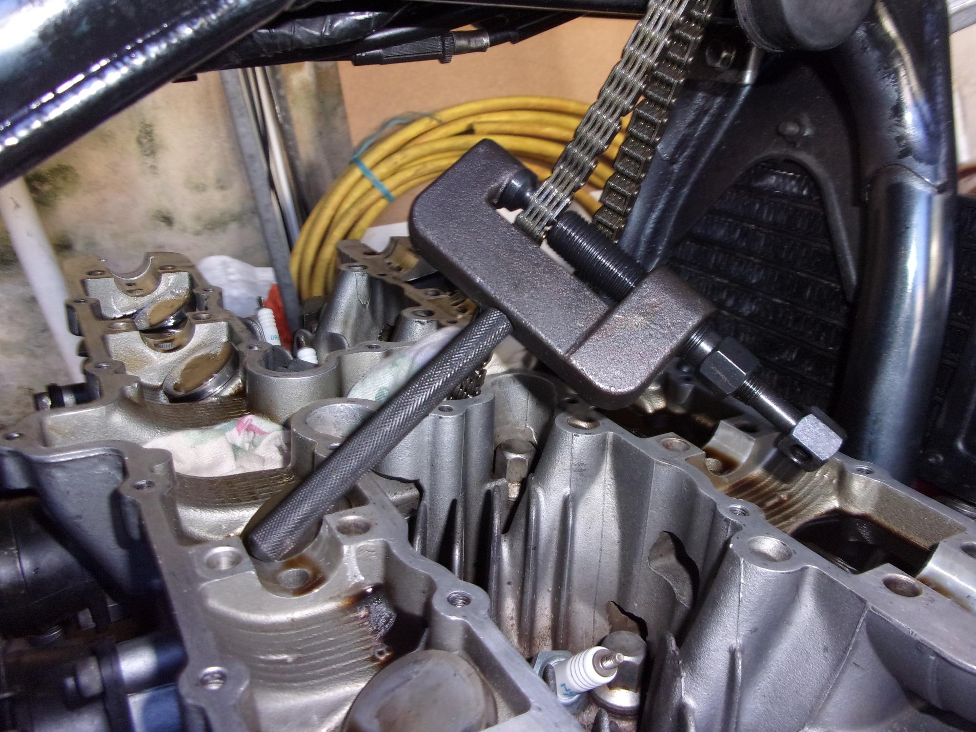

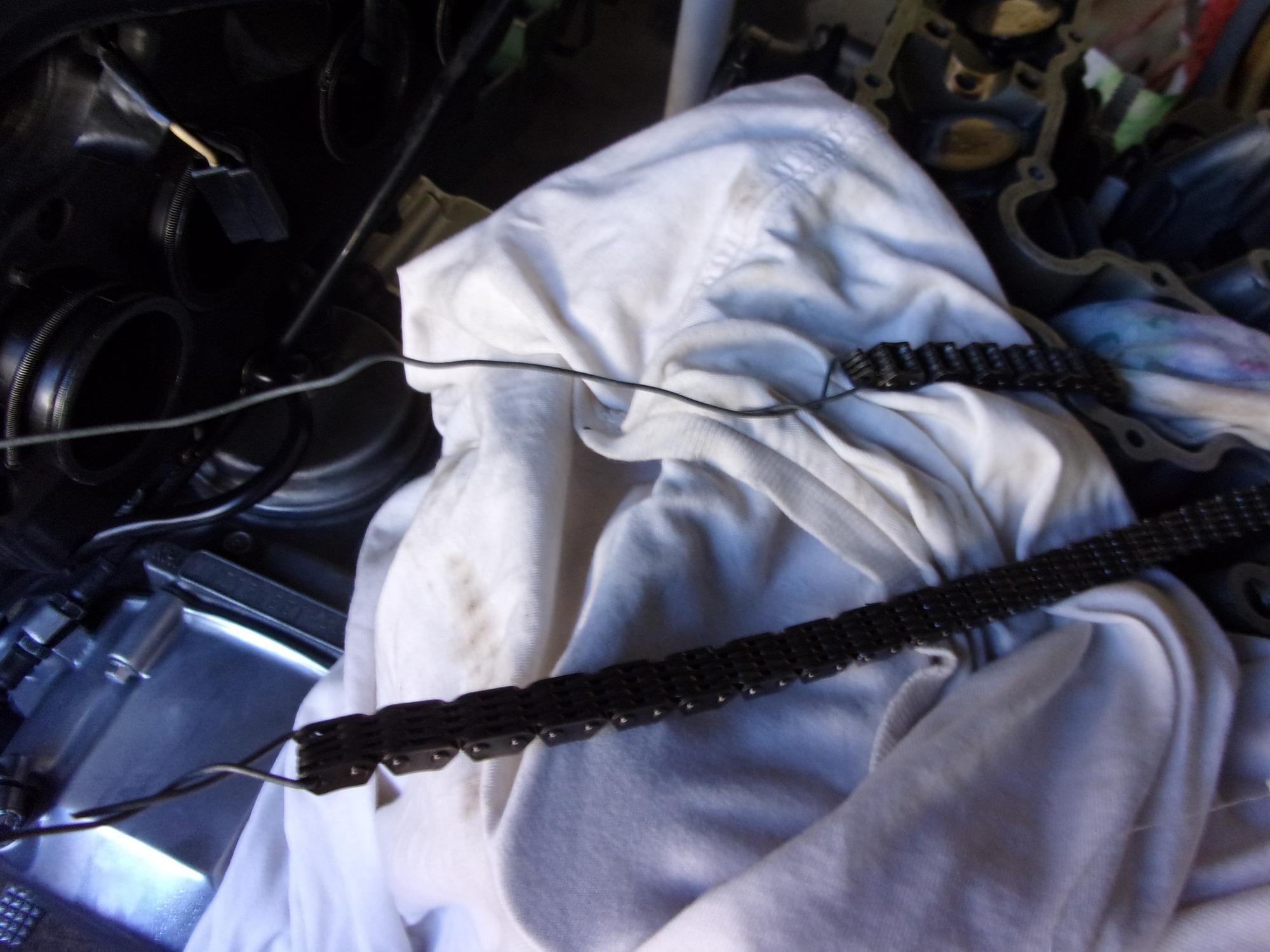

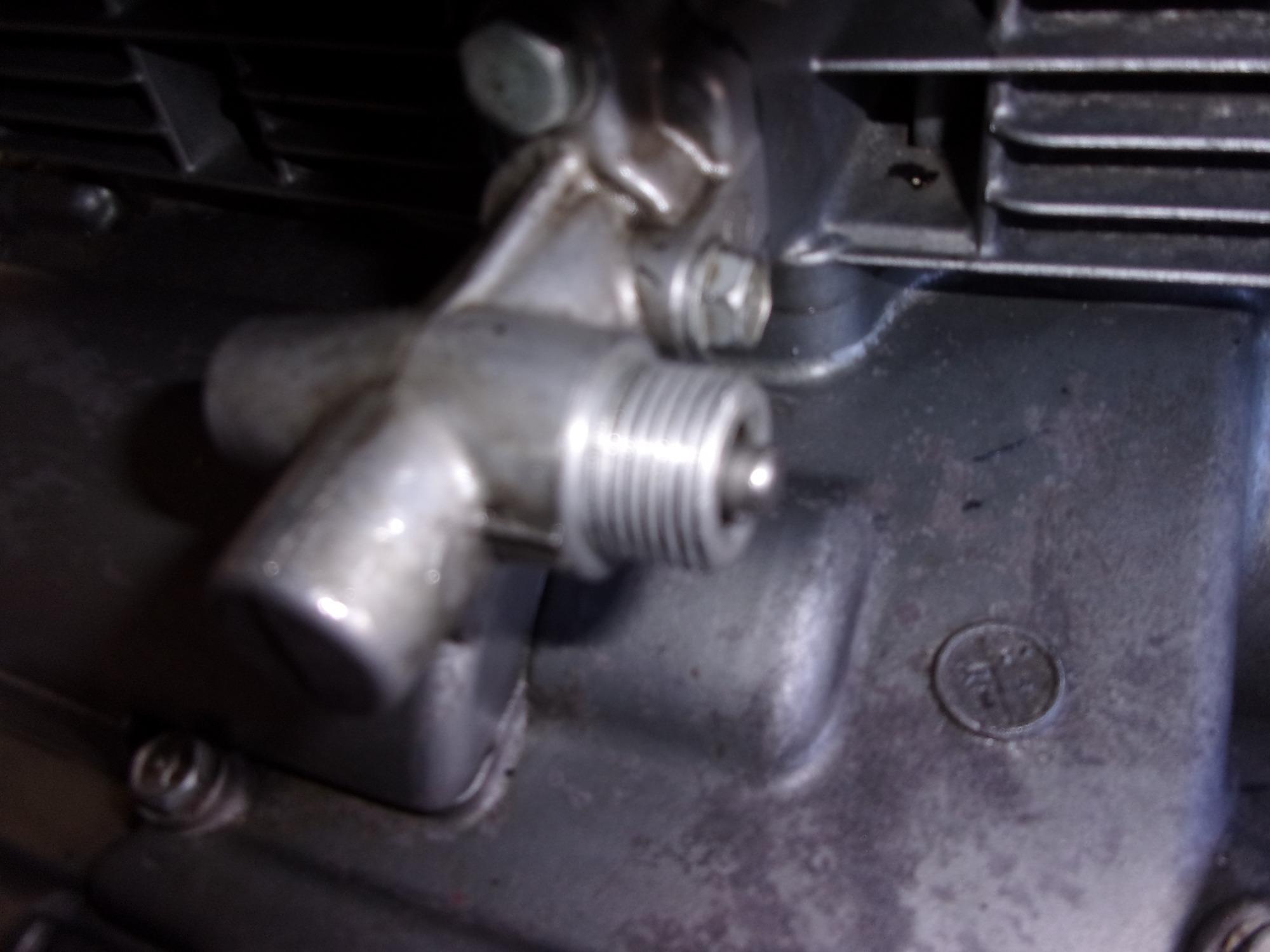

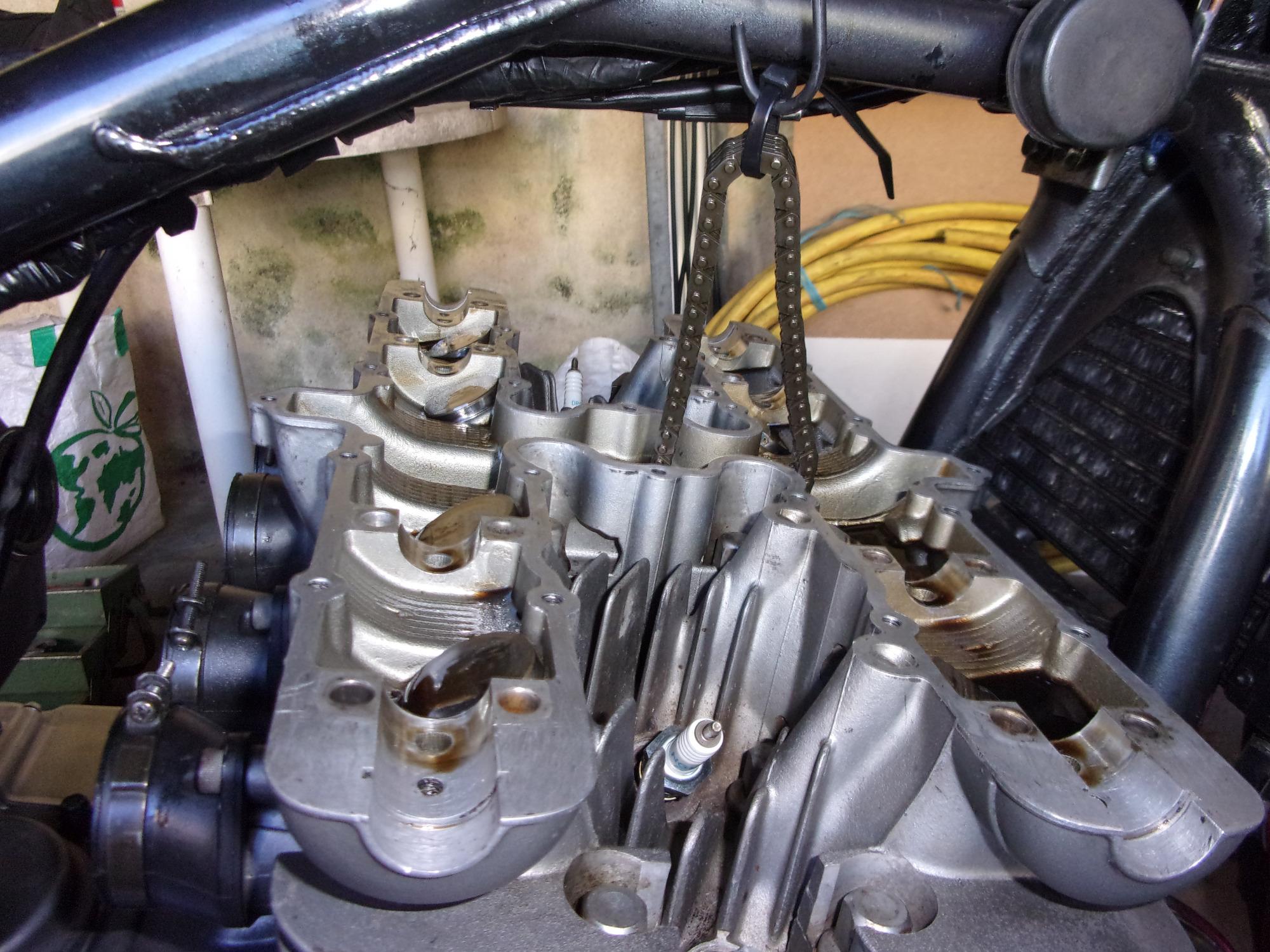

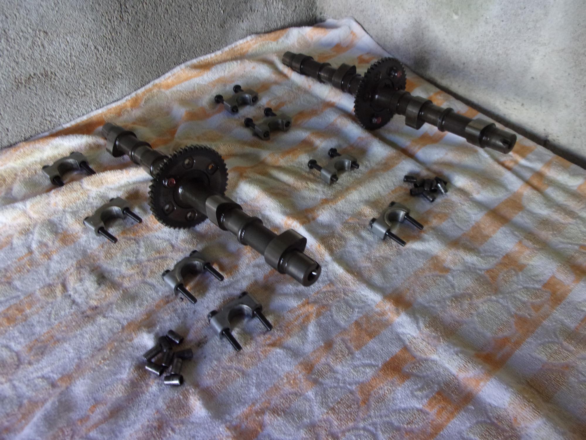

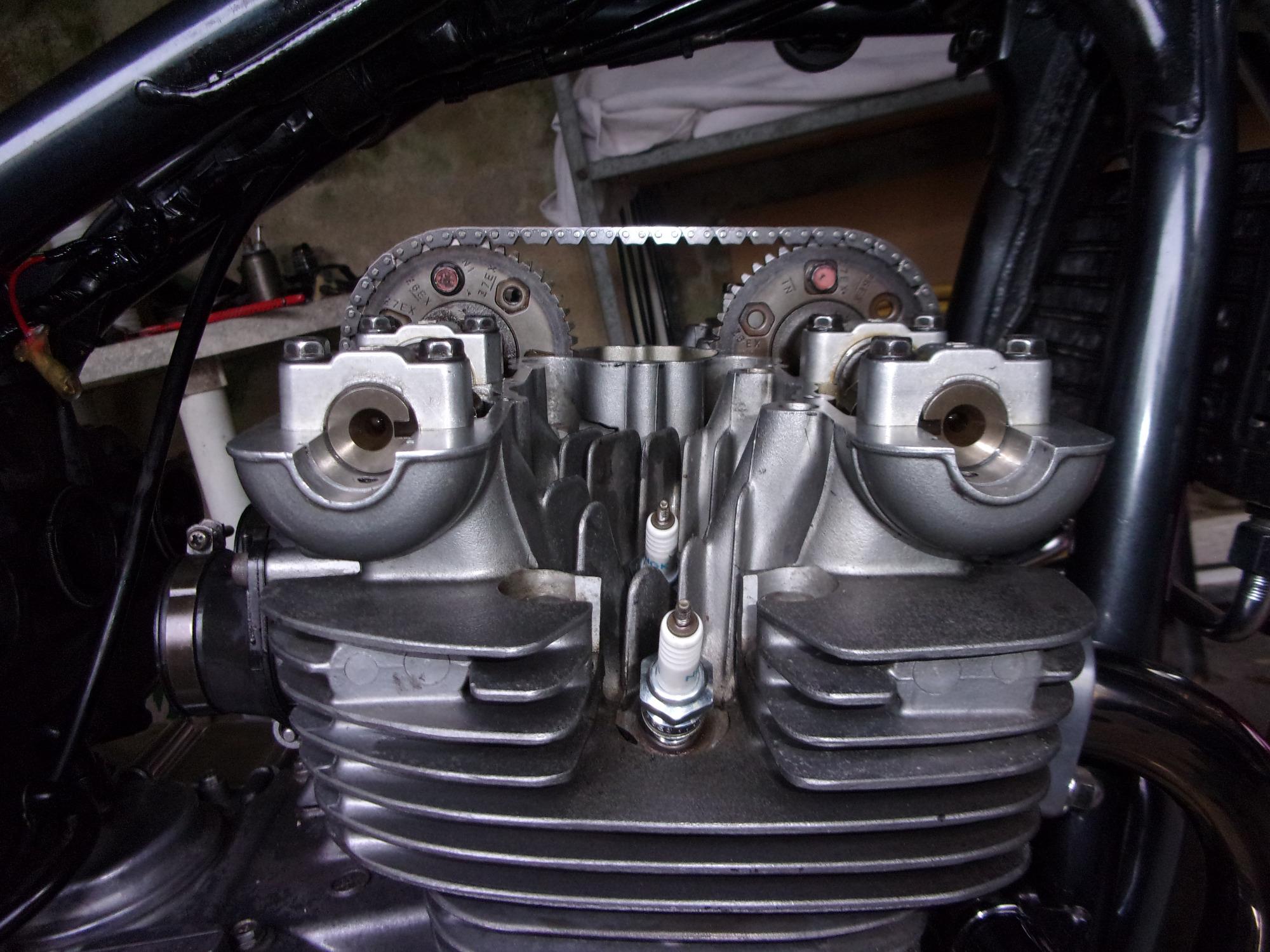

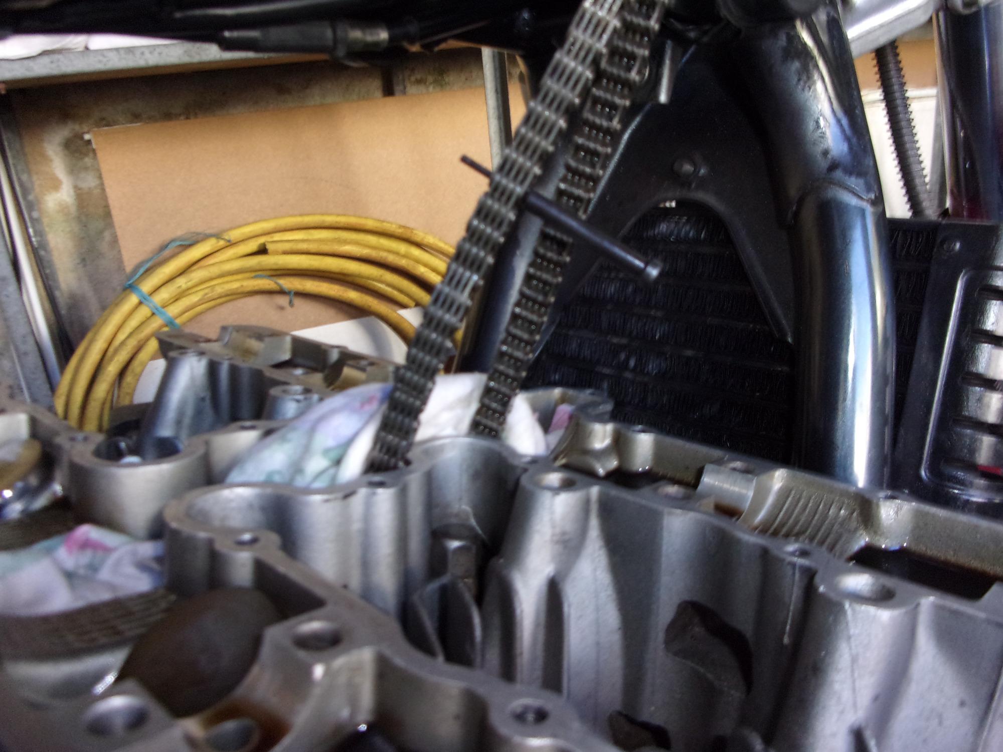

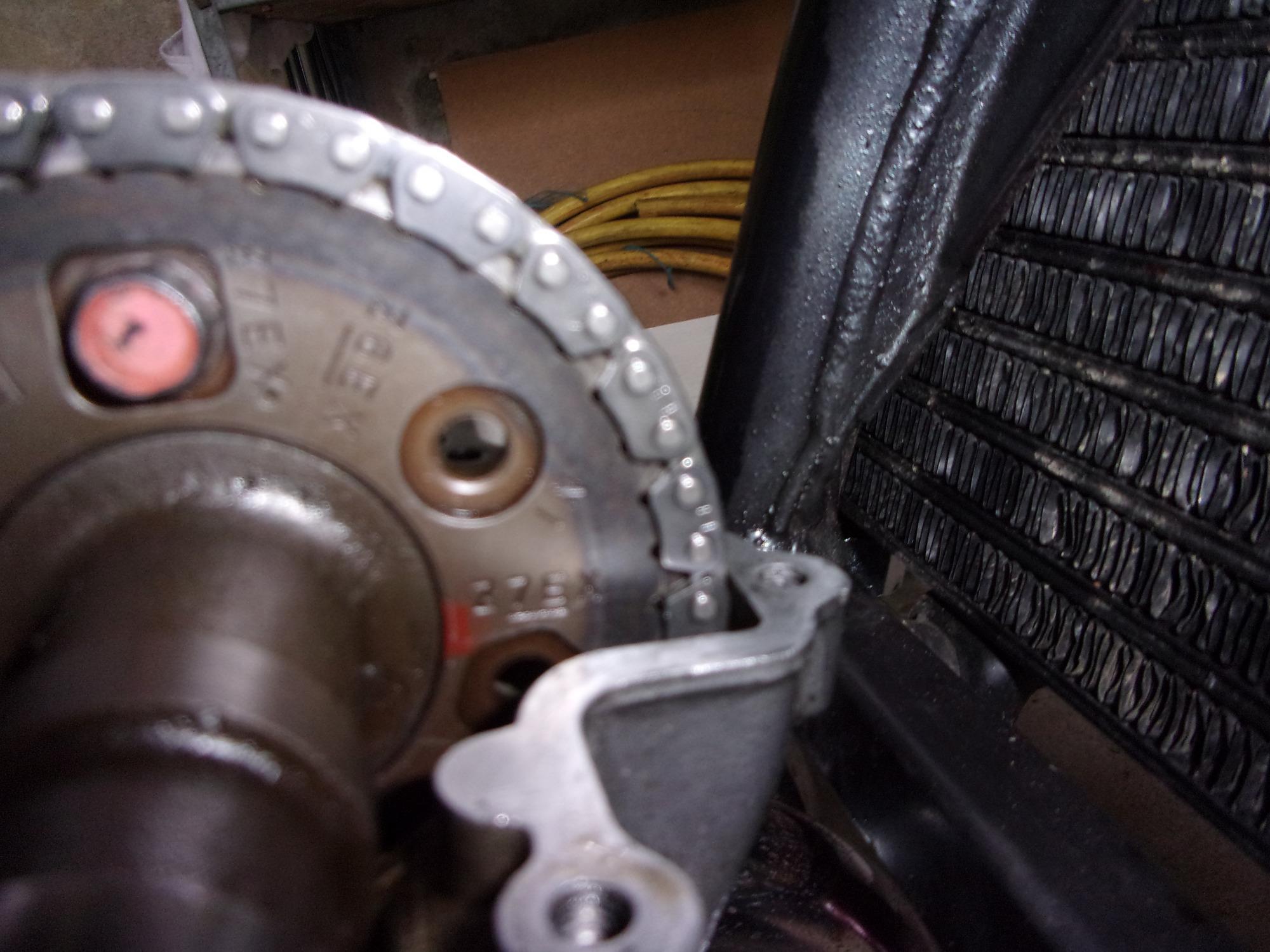

Maintenant on y va! Dépose réservoir – cables – bobines – couvre culasse. – dépose du bouchon du tendeur pour libérer la chaine – dépose des arbres à cames pour gagner de la place -j’accroche la chaine par sécurité
