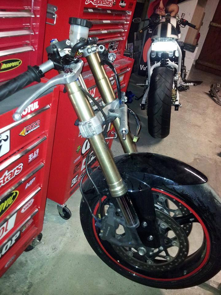

après ma 1ère prépa café racer sur base de 750 cb seven fifty ,place a un 750 Zéphyr… j’adore les pièces laiton,cuivré,la gravure,le métal flake,le candy…un peu un mélange café custom qui caractérise mes motos,donc le laiton fait avec le cb donc ça serra des touches de cuivre pour le Zéphyr et de la gravure bien sur…….

base très saine avec un réservoir impeccable (seul pièce carrosserie que je garde). une fois toutes les pièces d’origines vendues pour financer un peu le projet,démontage du cadre pour soudure/peinture et gros boulot sur le moteur car il a mal vieillit…. pour les trains roulants,ça serra 750 gsxr pour l’avant et 1200 zrx pour l’arrière
27 septembre 2017 à 23h34 #174335cintrage/soudure de la boucle arrière avec découpe pour incruster le feux arrière dans le cadre passage de roue inox
patte pour le bocal de liquide de frein
27 septembre 2017 à 23h59 #174336suppression des pattes qui ne servent plus bac a batterie sur mesure modifs butées de direction
28 septembre 2017 à 0h37 #174337suppression du neiman
suppression de la béquille centrale et de toutes ses pattes

28 septembre 2017 à 9h18 #174356d’habitude j’envoie mes partie cycle en époxy,pour une question de coût et l’envie de tout faire soit même,la partie cycle va être peinte avec le kit peinture époxy a froid Restom en noir brillant… pas sur que je vais le refaire par rapport au boulot de préparation,et ce que j’ai économisé a le faire moi même…

28 septembre 2017 à 9h46 #174361suite peinture de divers éléments de la partie cycle
28 septembre 2017 à 10h14 #174363suite peinture,toujours en noir brillant
