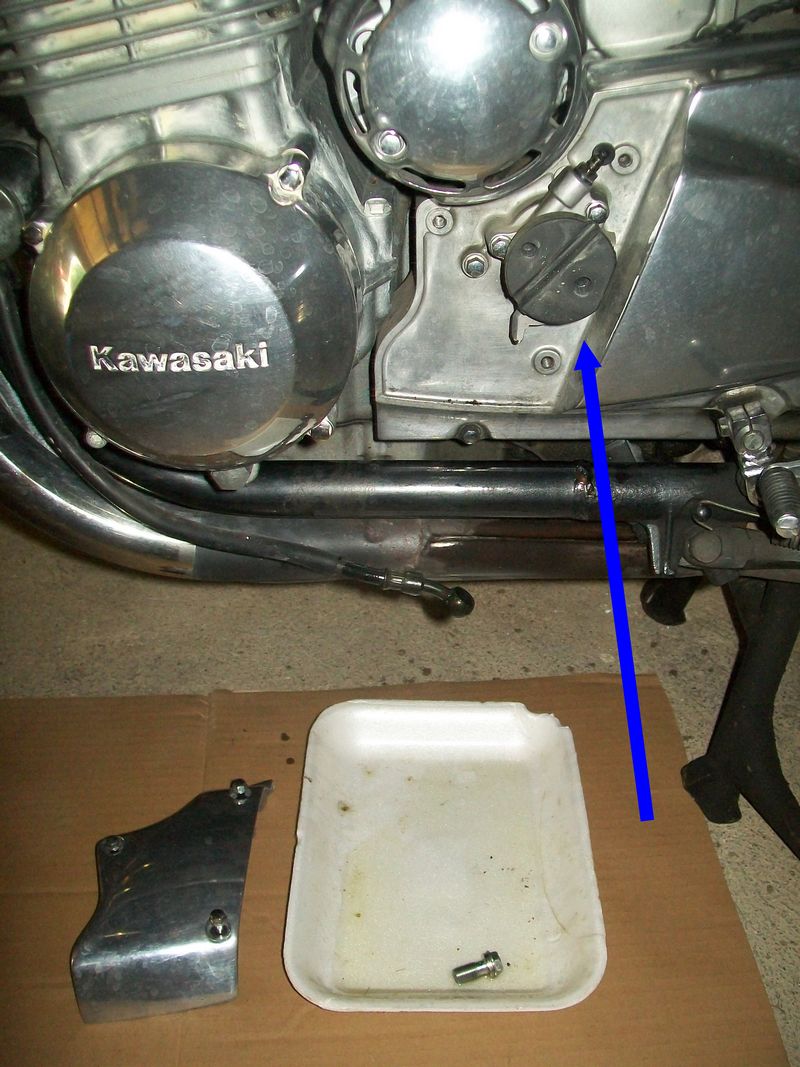

    Je ne sais pas si le récepteur des 11 est similaire au ZRX, (je pourrai aller voir sur CMSNL mais pas le temps maintenant) quand j’ai acheté le ZRX mon embrayage patinait c’était dû au joint du récepteur qui était usé et donc le piston était toujours en appui, j’avais solutionné le problème temporairement en mettant plusieurs couches de chambre à air jusqu’à avoir la bonne épaisseur et pour rester étanche à la poussière en attendant de le changer.

    Essaies aussi de nettoyer le récepteur.
    #169427
    c’est quoi que t’appelle le récepteur ? C’est ce dont Fabrice avait expliqué à table ?
    #169428
    Oui c’est ça, il n’est pas comme le ZRX. Dévisse le et regarde à l’intérieur il y a le piston, vérifie aussi le joint, bonne journée.
    #169432
    Tu n’as pas ce joint sur la 11. Par contre un ressort qui peut etre ne fait plus bien son boulot. https://www.cmsnl.com/kawasaki-zr1100a3-zephyr-1100-1994-europe-uk-fr-ar-fg-gr-st_model12691/partslist/E1350.html#results Je ne vois de réglage de contrainte sur la tige comme l’avais émis Etienne, je ne pense pas qu’il y en ait un, on retrouve souvent ça sur les embrayages mécaniques comme sur un z650, voir plus bas. https://www.cmsnl.com/kawasaki-kz650c1-custom-1977-usa-canadamph-kph_model15494/partslist/57004.html#results
