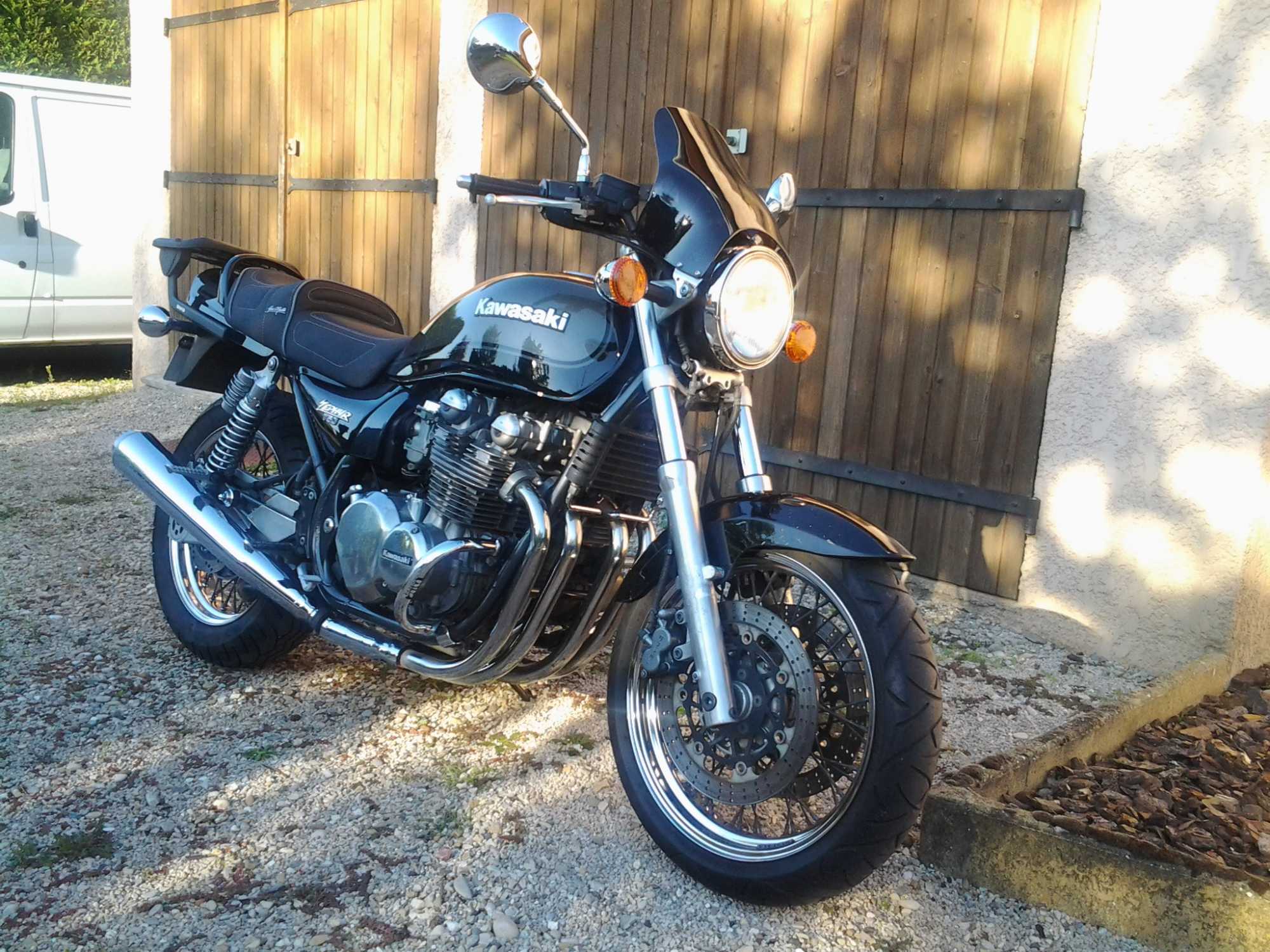

    Bonsoir, Je viens de rencontrer un problème en roulant, plus de frein à l’arriere ! Je suis rentré doucement… Contrôle du bocal arrière: plus rien dedans ! et des traçes de projections sur mon pneu :( .J’ai remis un peu de liquide pour essayer de comprendre,apparemment cela viendrait de l’interieur de l’etrier..un joint..un piston… ?? Avez vous déja rencontré ce problème ? je voudais demonter l’etrier mais je n’ai pas de RT . Si quelqu’un en vends une, je suis preneur….de la revue et de tous vos avis et conseils. Merci ;)

    Bonsoir C’est une 750 Zephyr héritage de 99. Merci

    En tous cas, cette becanne est superbe et bien briquée….. Je t’invite un weekend à Marseille quand tu veux si tu fais briller la mienne comme ça ;);). Concernant les projections sur le pneu, tu es sur que ça ne viens pas d’un amorto arrière fatigué? Simon.

    Ca freine !!!!!! Merci pour tous vos conseils, j’ai finalement emmené la moto chez un p’ti gars qui bosse très très bien et avec qui le courant est bien passé. En fait les joints des pistons arrières fuyaient, sans doute parcequ’un des pistons avait une marque de pince et que cette marque avait été poncée. Cerise sur le gateau, j’avais perdu la plaquette coté pistons (cassée?)En gros je freinais avec le teflon des pistons sur le disque…Pas cool. Donc refection de l’etrier + plaquettes. Du coup il m’a changé également le pneu avant + vidange de fourche + synchro carbus + réglage colonne de direction..révision…. état géneral. La moto tourne comme une horloge et la tenue de route à changé radicalement C’est cool ;) Maitenant il faudrait que la flotte s’arrête un peu B) :pluie A+ tous et merci.
