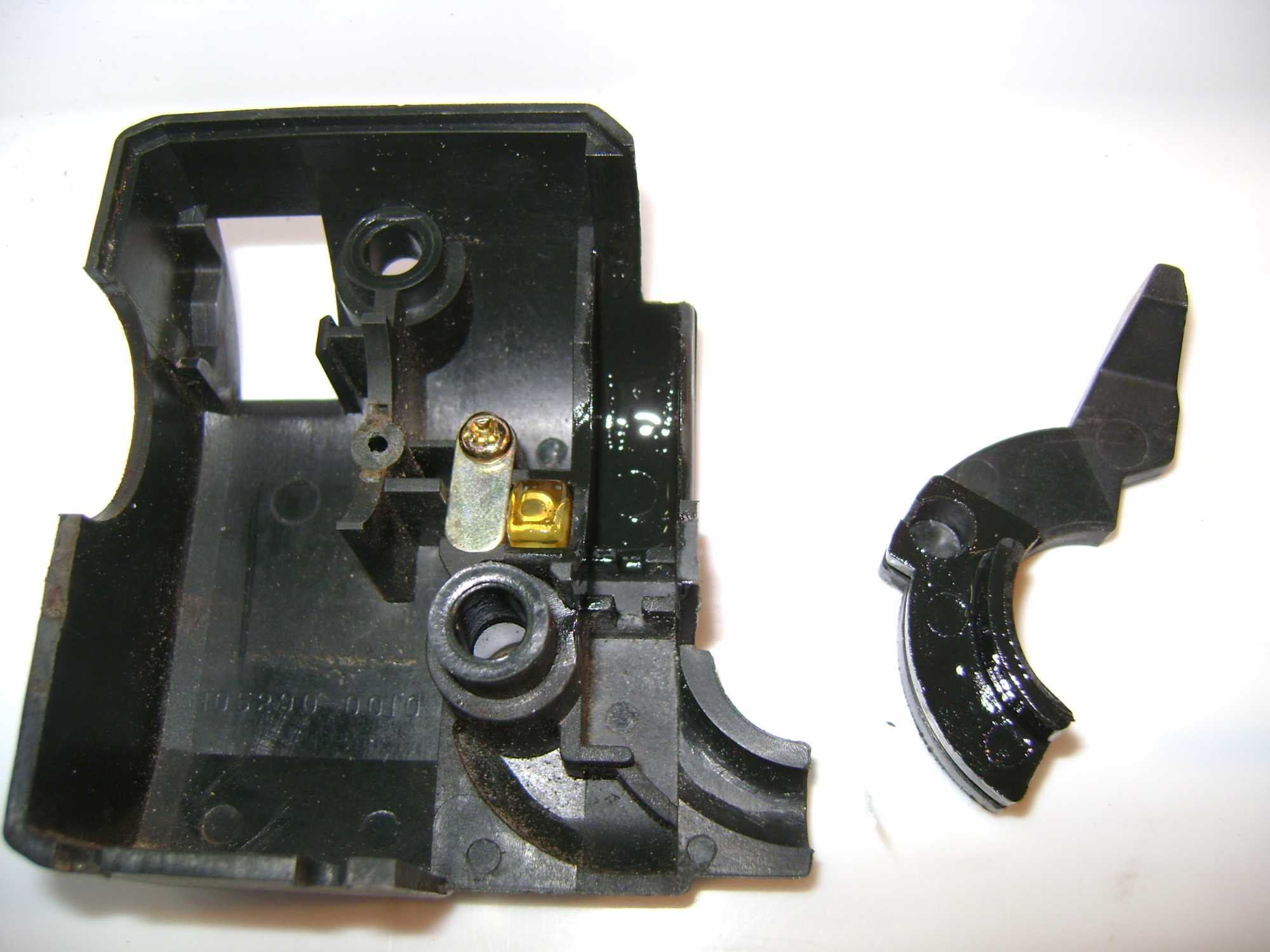

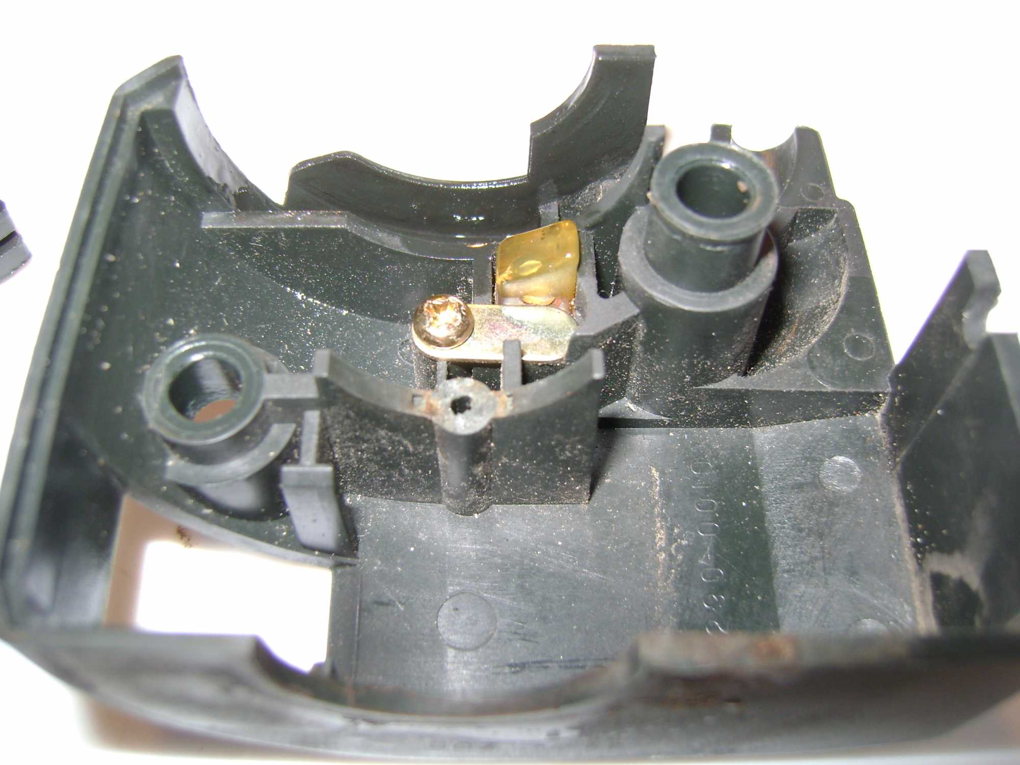

11 Oct 2020 17:58 #243826 par Marsoo0208
Ben écrit: alors faut qu'ça tombe...
C'est ce petit bitogniot jaunatre qui est en cause :
On en parle ICI.
Bon je remonte ce sujet, car bien sûr avec mon Zeph 91, j'ai le problème de tenue du starter, donc j'ai démonté le commodo pour essayer de résoudre le problème,
Et là après démontage de la petite vis qui tient la lamelle cuivre qui sert de blocage de tampon en résine jaune, lorsque j'ai sorti la pièce le ressort à l'intérieur était totalement roillé et oxydé, je l'ai mis à trempé dans du WD40 mais le tampon est tombé en morceaux, certainement le vieillissement et durcissement de la résine :pascool
et avec l'oxydation du ressort à l'intérieur çà n'a pas aidé les choses
Y a t il quelqu'un qui aurait par hasard aurait un tampon de résine ou une idée pour refaire la pièce ???
car à priori sur le site Kawa il faut changé le commodo complet :colère c'est un peu cher !
Merci pour votre aide

11 Oct 2020 18:06 #243827 par Polo59619
Si tu as tout les morceaux, peux être les coller avec de la cyanocrylathe.
V-strom 650 blanc nacré
Polo59619 a répondu au sujet : Starter à froid ne tient plus.
Plus d'informations
11 Oct 2020 18:10 #243828 par zetienne
Peut être refabriquer la pièce avec une imprimante trois D.
Étienne.
750Zéphyr 1991, Z1 900 1975-Z1300 1983, (KZ1100ST 1981 Vendue), 1100 Suzuki GSXR 1989, un Puzzle de Z1 900 de 1975, une GTR de 1986, une autre de 1989, deux ZÉPHYR 550 (CHIPIE N° 138 et 119
zetienne a répondu au sujet : Starter à froid ne tient plus.

11 Oct 2020 18:17 #243829 par Marsoo0208
Polo59619 écrit: Si tu as tout les morceaux, peux être les coller avec de la cyanocrylathe.
Je ne suis pas sûr que ça marche car la matière est durcie par le temps
Merci pour l'idée :clin3D
contestataire par nature, râleur par plaisir, ours des Pyrénées par naissance et Gaulois par amour...
Zephyr 750 1991 Rouge
Marsoo0208 a répondu au sujet : Starter à froid ne tient plus.

11 Oct 2020 18:21 #243830 par Marsoo0208
zetienne écrit: Peut être refabriquer la pièce avec une imprimante trois D.
Pour il faudrait avoir le modèle numérique 3D, je n'ai pas la CAO de la pièce :pleure
Plus d'informations
11 Oct 2020 18:29 - 11 Oct 2020 19:17 #243831 par zetienne
Si tu as quelqu'un qui maitrise la 3D, le modèle n'est pas un problème, il y a bien un Zéphyrien qui peut te prêter la pièce.
Moi même, je peux te l'envoyer si ça t'intéresse.
J'ai dit ça, je n'ai pas démonté pour voir comment c'était fait
Étienne.

11 Oct 2020 19:12 #243836 par Marsoo0208
Merci Zetienne,
comme l'a proposé Polo je fais essayer de voir si je peux recréé le model avec les morceaux
ensuite refaire un model 3D et une impression 3D
Mais ca va risque d'être compliqué

12 Oct 2020 07:18 #243857 par oldman
Si tu n'arrive à rien dans tes recherches,passe à la maison avec les morceaux et je te taillerais ça dans un morceau de nylon,ça doit etre jouable.(je dois avoir des blocs de la mème matière que les planches à découper,restes de mon ancien job)
Zephyr 750 de 1995
oldman a répondu au sujet : Starter à froid ne tient plus.

12 Oct 2020 09:32 #243870 par Marsoo0208
oldman écrit: Si tu n'arrive à rien dans tes recherches,passe à la maison avec les morceaux et je te taillerais ça dans un morceau de nylon,ça doit etre jouable.(je dois avoir des blocs de la mème matière que les planches à découper,restes de mon ancien job)
Merci Dominique,
C'est cool :envoibisou
car j'ai regardé hier soir le recollage des p'tits bouts n'est pas possible ils continuent à l'effriter (29 ans pour ce type de matière c'est déjà beaucoup) Je vais essayer de trouver un commodo sur ebay. J'ai vu des commodo de 550 j'ai l'impression qu'ils sont identiques avec le levier de starter.
en tout qu'a je garde ta proposition, même juste pour se voir et discuter :prosit
