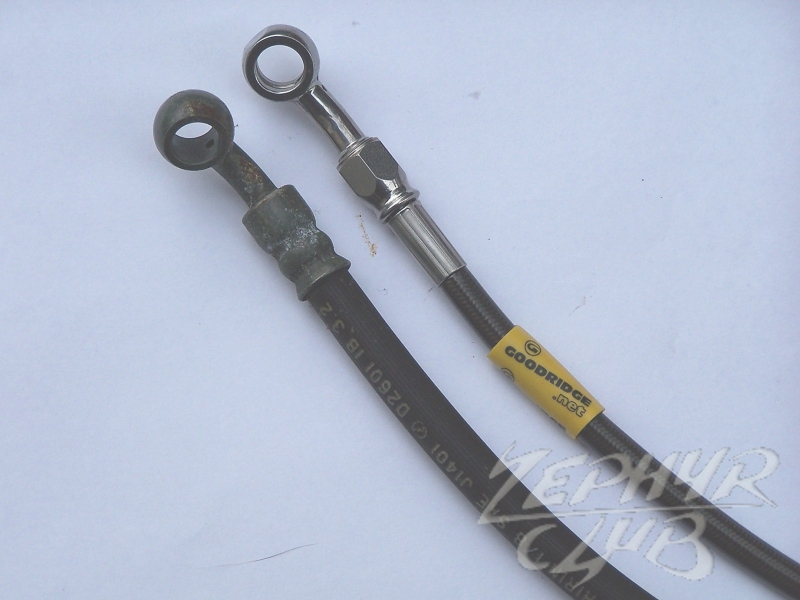

 1- Pourquoi des durites « aviation » ?
durite_aviation1Il y a beaucoup de commandes hydrauliques dans les avions. Des avions, il y en a des petits, mais aussi des très gros. Il n'est pas question que les longues durites utilisées provoquent une perte de pression ; autrement dit, elles ne doivent pas se déformer sous la pression. Quand on monte ces durites sur nos motos, elles ne se déforment pas sous la pression hydraulique du freinage, contrairement aux durites classiques.
Ces dernières se dilatent, surtout quand elles sont ramollies par le vieillissement. Une partie de la force de freinage est donc perdue en exerçant cette déformation au lieu d'aller s’exercer intégralement sur les plaquettes de frein. Le montage de durites aviation ne fait donc pas gagner de puissance de freinage aux étriers de freinage, mais évite d'en perdre. Du point de vue du pilote, le gain de feeling est net.
2- Choisissez votre kit :durite_aviation3
durite_aviation2En kit de durites aviation, il existe deux options quand on a deux étriers à l'avant : soit les 3 durites d'origine avec un répartiteur sont remplacées par trois durites aviation selon le même schéma, soit deux longues durites aviation partent du maître-cylindre au guidon pour rejoindre chaque étrier. Les avis sont partagés, à chacun son choix. Nous avons choisi un kit Goodrige distribué par Moto Axxe, qui comprend trois durites, un répartiteur , les vis et les joints neufs. À noter que ce distributeur propose au prix unique de 99 euros le kit que vous voulez pour n'importe quelle moto. Vous avez le choix : deux ou trois durites, couleur des durites, couleur des raccords banjo.
