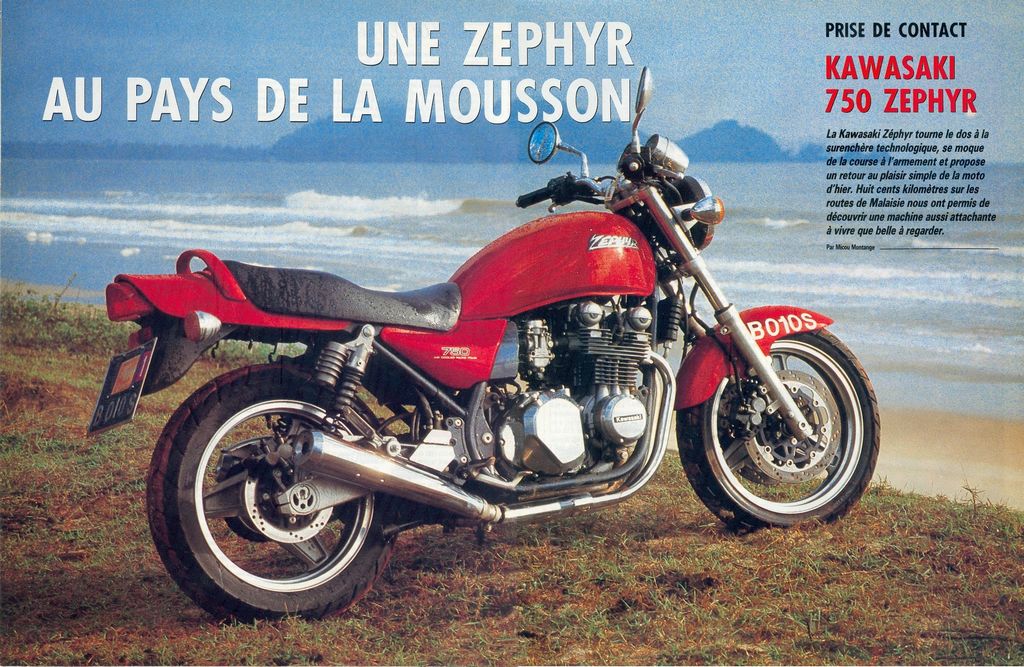

La Kawasaki Zéphyr tourne le dos à la surenchère technologique, se moque de la course à l'armement et propose un retour au plaisir simple de la moto d'hier. huit cents kilomètres sur les routes de malaisie nous ont permis de découvrir une machine aussi attachante à vivre que belle à regarder Par Micou Montange.

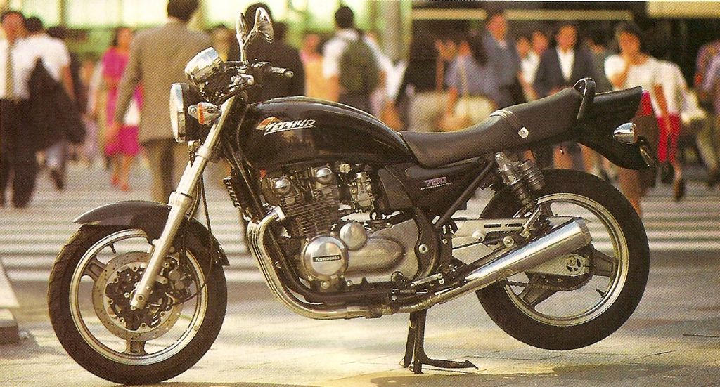

En adoptant le look classique pour la Zéphyr Kawasaki joue finement et fait craquer les anciens motards nostalgiques, mais aussi les nouveaux venus à la moto pour qui ce genre de machine fait figure de nouveauté. Ce style de moto avait pratiquement disparu face au trio sportives-trails-customs. En jouant de plus en plus la carte "'réplica", les sportives se sont éloignées des besoins réels de l'utilisation quotidienne. Il en a été de même pour les trails à :a mode africaine, et les customs restent un petit créneau. Si elle ne véhicule pas autant de rêve par son esthétique, la Zéphyr respire la santé d'un objet simple et fonctionnel, ce qui ne I empêche d'ailleurs pas d'être belle, justement par ce dépouillement. Avec la Zéphyr, Kawasaki veut donc renouer avec la moto "de base", que l'on conduit sans autre arrière pensée que le plaisir de rouler. Attitude étonnante pour cette marque au passé sportif chargé, qui vante les charmes de ce nouveau modèle "éloigné de tout soucis de performances" et élude complètement le chapitre de la puissance dans sa fiche technique! Le choix de faire de la Zéphyr une moto simple permettait aussi d'échapper à l'escalade technologique adoptée sur les sportives, certes efficaces, mais très coûteuses
LOOK RETRO MADE IN 1990 :

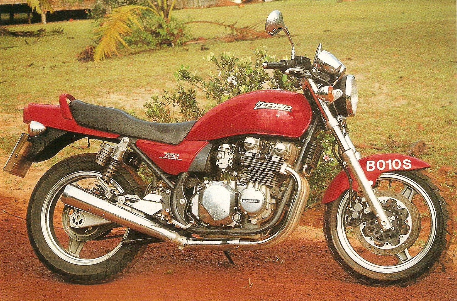

L'option de simplicité choisie à la base n'a pas empêché Kawasaki de soigner la réalisation de la Zéphyr. Mode rétro d'accord, mais avec la technologie actuelle. Le cadre double-berceau en tubes d'acier est d'un dessin très pur et sa couleur gris anthracite le met discètement en valeur.

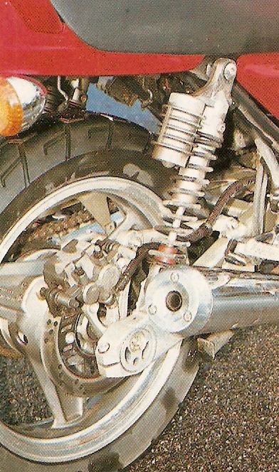

Bien que peu apparent, le bras oscillant mérite le coup d'ceil. Réalisé en profilé d'aluminium, il est monté sur roulements à aiguille et sa large section rectangulaire est un gage de rigidité. Le système de tension de chaîne par un excentrique de gros diamètre est, lui aussi, garant de faibles torsions.
On est bien loin des bras oscillants en petits tubes d'acier qui donnaient une tenue de route de serpent de mer aux vieilles japonaises. Malgré sa simplicité pas de réglages), la fourche télescopique inspire confiance avec ses tubes de 41mm de diamètre Les amortisseurs arrière sont plus sophistiqués avec leur système hydraulique et à gaz à réservoir séparé Ils comportent 5 réglages de précontrainte du ressort et 4 positions pour l'amortissement.
De plus, leur position assez inclinée sur l'avant leur procure plus de progressivité que sur les anciens modèles aux amortisseurs très verticaux. Le moteur est une pièce maîtresse de la Zéphyr, puisqu'il n'est dissimulé par aucun carénage.
Directement issu du Z 650, apparu en 1977, il a poursuivi sa carrière avec toute la lignée des 750, de la Z aux GPZX. Il est bien sûr moins compact que les réalisations plus récentes, mais cet aspect imposant fait partie de la panoplie rétro. Les ailettes du refroidissement à air sont autrement plus esthétiques que la nudité d'un moteur "à eau", et les carters latéraux en alu poli redonnent un côté mécanique qui avait disparu avec la mode des moteurs peints en noir mat.
La mécanique reste celle d'origine, avec sa transmiséon primaire comportant une chaîne intermédiaire et l'entraînement des deux arbres à cames au milieu des quatre cylindres avec "seulement" deux soupapes par cylindre. Un radiateur d'huile a été rajouté pour conserver une bonne bonne température de fonctionnement au moteur, et celui-ci a tout de même été mis au goût du jour par le montage d'un allumage entièrement transistorisé et par l'adoption de carburateurs à dépression plus modernes. Les quatre tubes et les deux silencieux d'échappement sont entièrement chromés et d'une ligne simple et sobre qui s'accorde bien à l'esthétique de la Zéphyr.
Pour compléter le côté technique, les freins sont carrément d'actualité avec deux disques serai-flottants à l'avant, pincés par des étriers flottants à double pistons de diamètres différents. Ils sont assistés par un disque arrière à étrier double pistons également. Ces freins sont montés sur des jantes en alliage à trois branches tout à fait modernes, mais qui ne déparent en rien l'allure de la machine. Toute cette partie mécanique et la partie-cycle sont habillées du minimum indispensable. Un garde-boue avant au galbe beaucoup moins enveloppant que la tendance actuelle, un réservoir aux formes simples, deux petits caches latéraux et un dosseret de selle suffisent pour personnaliser la Zéphyr.

zeph page2Quand on déshabille une sportive de son carénage, on découvre un enchevêtrement de tubes, câbles, tuyaux, reniflards et fils électriques. La version bleu marine met particulièrement en valeur le moteur en alu poli et les chromes de l'échappement.

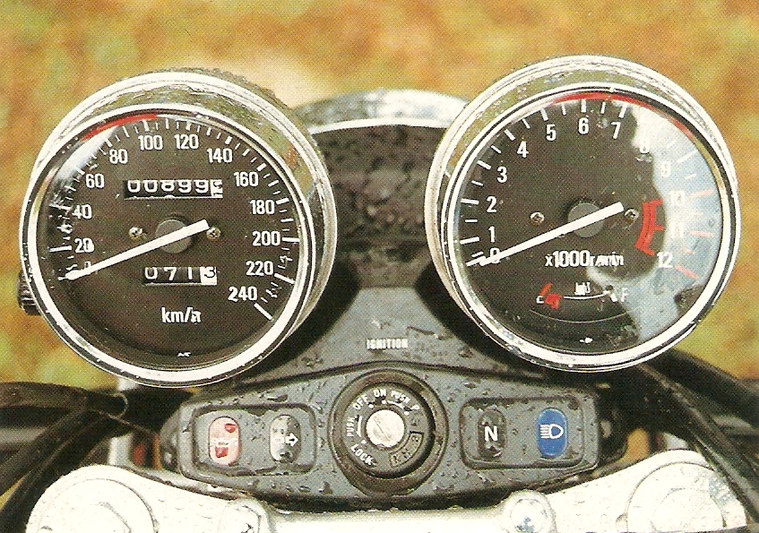

photo42Les deux gros cadrans sont bien lisibles. Le tableau de bord comprend les témoins classiques et une jauge à essence dans le boitier de compe-tours Elle atteint pourtant rapidement le 180 compteur, et le 200 en insistant un peu, mais l'absence de toute protection n'incite pas à maintenir longtemps cette allure. La pression du vent oblige à s'accrocher au guidon et cela induit quelques louvoiements qui ne s'amplifient heureusement pas. En redescendant à une vitesse de croisière plus raisonnable, tout rentre dans l'ordre et on est même surpris de pouvoir se maintenir à 130/140 à l'heure, sans pression excessive sur le buste. Ce n'est pas le confort d'une GT, mais pour une machine aussi dépouillée, la Zéphyr permet de tailler la route à bonne allure. Seule la position des jambes un peu recroquevillées vous incitera à quelques haltes

Les amortisseurs arrière à gaz sont d'excellente qualité.Le gros bras oscillant, le frein à disque et la roue en alliage n'ont rien de rétro, mais ne manque pas d'allure. Les gardes-boue remplissent correctement leur fonction, sans excès de zèle, mais la route parfois relativement en formemalgré le bon rytme maintenu sur la route.Seuls les genoux souffrent d'avoir été un peu trop pliés.Hormis ce point, le confort est plutôt bon pour une machine dépourvue de toute protection et aux suspensions théoriquement rustiques.

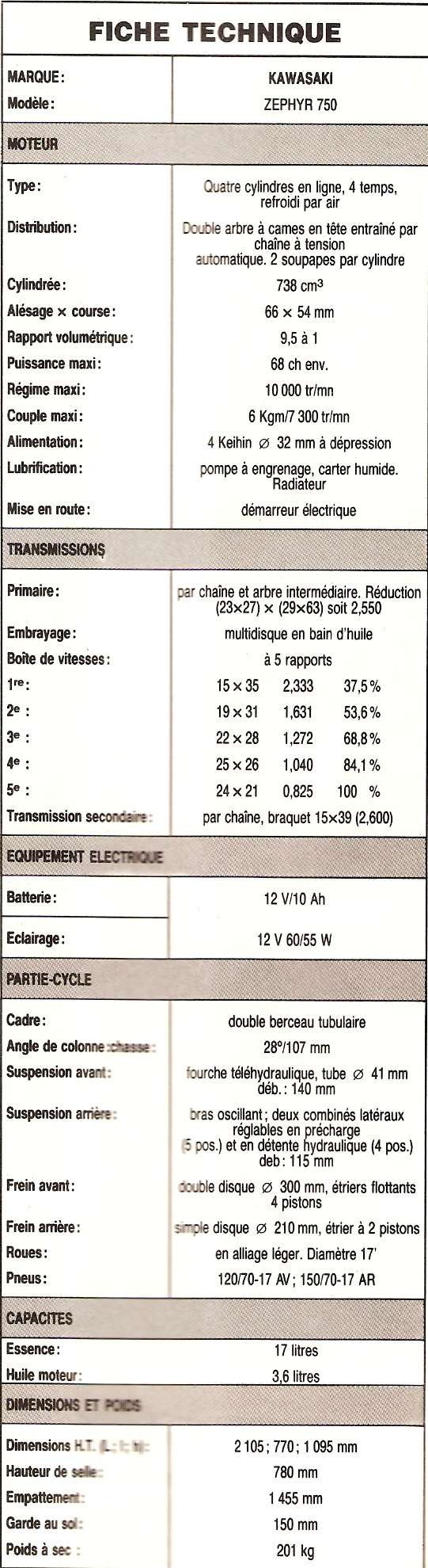

petittbl7gdtbl7
